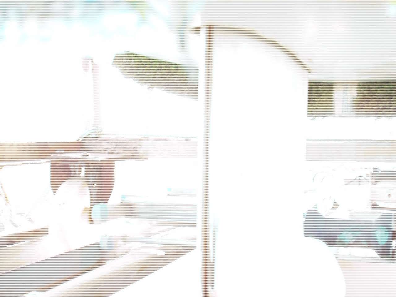

Bonjour à tous ,
le bor d'attaque se décolle
N'étant pas du tout un spécialiste de la strat , j'ai besoin de conseils ;embarassed;
thumbsup; merci

Il faudrait savoir comment c'est fabriqué et demander l'avis du chantier, parce que ça peut être un problème structurel.

C'est une plaque en acier qui sert d'âme qui part du haut jusqu'au saumon

Est-ce que les joues s'écartent ?
Est-ce qu'il y a des traces de corrosion ?

Non elles sont très dures , impossible de les écarter à la main , j'ai même essayer avec un serre joint et c'est pas possible , le long de cette fente ,il n'y a pas de trace de corrosion , sauf au niveau du saumon en plomb , mais c'est très peu .

Si c'est accessible, tu grattes ou ponces l'intérieur de la fissure, puis tu nettoies avec un chiffon imbibé d'acétone, et tu colmates la fissure avec de la résine époxy chargée avec des micro-sphères et de la silice colloidale.
Une fois que c'est sec et que ça a une forme correcte, tu stratifies, toujours à l'époxy, une bande de tissu de verre, si possible à 45°. Ensuite enduit et peinture.
