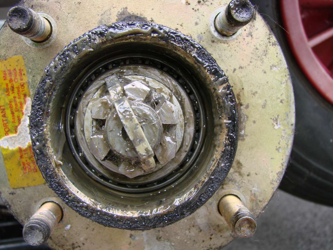

Une petite question au passage sur la goupille fendue.
Initialement, elle est montée en repliant une patte vers les roulement, et une autre vers le capuchon, ce qui est fait qu'elle est de profil lorsque l'on est face à la roue.
Mais je me dis que si on la met de face, et si on replie les pattes de chaque côté de l'écrou, la tête de la goupille remplissant toute la largeur du cran de l'écrou, celui-ci est mieux maintenu et ne peu prendre de jeu en se desserrant.... non ?
Y a t-il une raison pour mettre la goupille de profil (cf photo jointe) ?
12 years 3 months ago #161410 by flebas
Normalement ça se monte de face. En la montant de profil, il y a un risque de jeu comme tu l'as dit, et aussi que la patte recourbée vers l'arrière frotte contre la partie tournante.

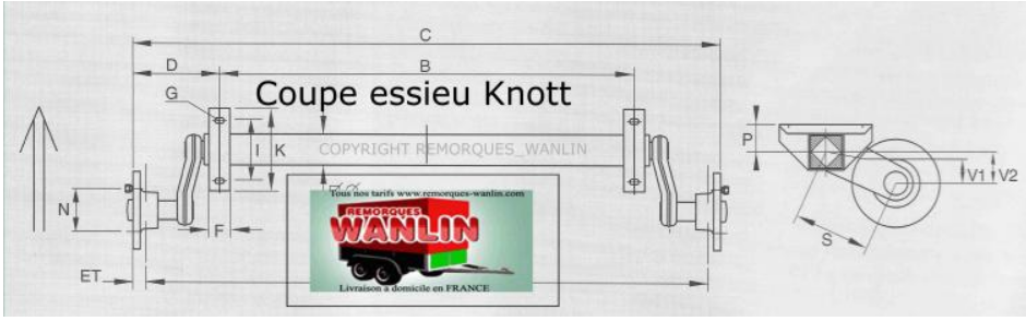

12 years 2 months ago #162009 by Buzzer59
Rémi P wrote: Gilles,
Juste une question, les cotes de l'essieu c'est combien ?
Because, à 140€ de roulements , çà vaut peut être le coup de regarder si tu pourrais pas changer l'essieu, pour mettre un essieu (made-in-Germany) type Knott ou Alko ?
C'est pas forcément évident, because les West MerSea, sont très larges, mais sur la remorque que j'utilise pour le D-One, j'ai justement "profité" d'un changement de roulement, pour en fait mettre un "vrai" essieu.
Le budget est plus élevé (essieu+modifier garde boue+nouvelle roues13"), mais au moins je suis tranquille maintenant.
Bonjour Remi P,
Ta remorque est bien une WestMersea? En 8 pouces d'origine ?
Si oui, as-tu toujours les côtes de ton essieu ? et où as tu eu ton essieu, garde-boue, roues en 13 pouces ?
J'ai une westmersea en 8 pouces et j'aimerai bien la mettre en 13 pouces.... si tu as quelques photos de tes modifications, je suis preneur !
Merci
