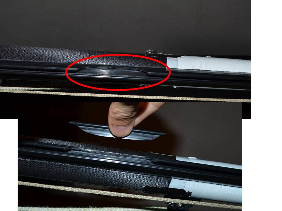

je suis bete et j'ai fait tomber le mat de mon 29er sur une cloture. :angry:
Resultat: ralingue cassée sur la partie haute du mat (celle en fibre). C'est un tout petit morceau qui a cassé net (en le repositionnant à sa place il "correspond" bien au trou). Question pour les résineux: je répare ? cela me ferait chier de chnager la ralingue. Si je répare, je colle avec quoi (sachant que la ralingue est en plastique, pas en resine)? de l'epoxy ou sikaflex ou ...? pour s'assurer que la gorge intérieure soit vraiment flush, je met du scotch ou il y a plus intelligent (par exemple je repare avec la voile (protegée) dedans? pour que ça tienne dois-je faire un pavé autour (à l'exterieur) ou la petite surface lelong de laquelle cela a cassé suffit?

12 years 5 months ago #159478 by thierrylll
Replied by thierrylll on topic reparation ralingue 29er
Super glue pour essayer dans un premier temps. Ta colle sert à fixer sur la carbone, pas sur qu elle colle efficacement les deux parties entre elles. Sinon colle epoxy
12 years 5 months ago #159479 by lolo
Replied by lolo on topic reparation ralingue 29er
Collage à la MS Glue, ça se trouve en GSB.
Le seul moyen pour que ça tienne à mon avis c'est de coller une bande externe rigide ( un morceau de latte plate un peu costaud par exemple)

12 years 5 months ago #159481 by pj47000
Replied by pj47000 on topic reparation ralingue 29er
Si le morceau à coller c'est du PVC sur du PVC (restant de gorge) pourquoi ne pas d'abord essayer avec de la colle... PVC ?
Sinon, la MS polymère c'est une super colle (je la préfère à la super glue) : abc-coller.com/fiche-produit-27812-ms-glue-mega-strong.html
L'avantage tu peux faire un bourrelet à l'extérieur pour renforcer le collage, elle est un peu souple, résiste bien aux vibrations et même à l'eau salée ;)
12 years 5 months ago #159482 by flebas
Replied by flebas on topic reparation ralingue 29er
lolo wrote: Collage à la MS Glue, ça se trouve en GSB.
Pas mieux.

12 years 5 months ago #159529 by flebas
Si tu recolles simplement le morceau cassé, ça ne tiendra pas car la surface de collage est trop faible, c'est pour ça qu'il faut une pièce extérieure. Tu peux utiliser un bout de composite verre-époxy de 1 ou 1.5 mm d'épaisseur, découpé dans un circuit imprimé HS ou acheté dans une boutique de modélisme :
silencemodel.fr/category.php?id_category=67
Autre solution plus élégante mais qui demande plus de travail, remplacer la gorge sur la longueur où elle est abimée.

12 years 5 months ago - 12 years 5 months ago #159608 by enfant terrible
et pour remplacer un tronçon de gorge, ça se décolle comment (et recolle comment) du mat?
pour faire propre, il faudrait remplacer la gorge sur toute la longuer du haut du mat (~1m ?), mais vu comment la partie haute du mat flechi, je n'ai pas du tout envie de tout décoller, car je crains que cela ne tiendra plus jamais comme à l'origine...

12 years 5 months ago #159676 by flebas
enfant terrible wrote: et pour remplacer un tronçon de gorge, ça se décolle comment (et recolle comment) du mat?
Pas besoin de la remplacer sur toute la longueur, tu la coupes délicatement à la scie à métaux de chaque coté de la zone abimée, tu décolle le morceau (ça doit pouvoir se faire au ciseau à bois), et tu recolles un segment de gorge à cet endroit.
La gorge a juste besoin d'être collée au mat, pas besoin de collage sur la gorge originale.

12 years 4 months ago - 12 years 4 months ago #160358 by enfant terrible
j'ai suivi tous vos conseils (enfin, presque, car je n'ai malheureusement pas trouvé une copie de ralingue profonde...)
collé à la "mega strong", et collé un morceau de latte de foc de 29er par dessus (plus un morceau de duct tape noir pour cacher tout ca, c'est quand meme un bateau d'Italiens...)
Cela a resisté aux 20 noeuds du week end.
Merci!
