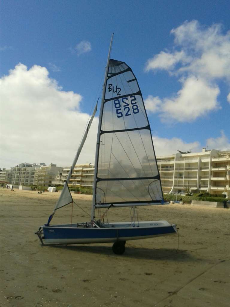

11 years 11 months ago #160839 by Ian 23
J'avais fait ça sur le Buzz, pour une réduction de 2m° sur les 10,5 de la GV
Fait par SVS a Nantes. La tête de GV arrivait pile au niveau de la poulie de tête du spi.
Navigué avec dans 17-18 noeuds, pas du tout le sentiment qu'il était mou.
Le bourlet de GV venait longer la bôme. La forme était du coup assez tendue et plate, mais comme c'était justement dans du vent c'était pas gênant.
(Je ne naviguais pas avec le foc enroulé)

11 years 11 months ago #160843 by PHYLOU
A mon avis quand le spi est au capelage pas de problème à réduire le guindant comme sur le buzz ( très beau boulot d'ailleurs)
Si le spi est en tête seule le haut de la Gv tient le mat au portant pour un gréement fractionné
Si tu mets pas le spi pas de problème

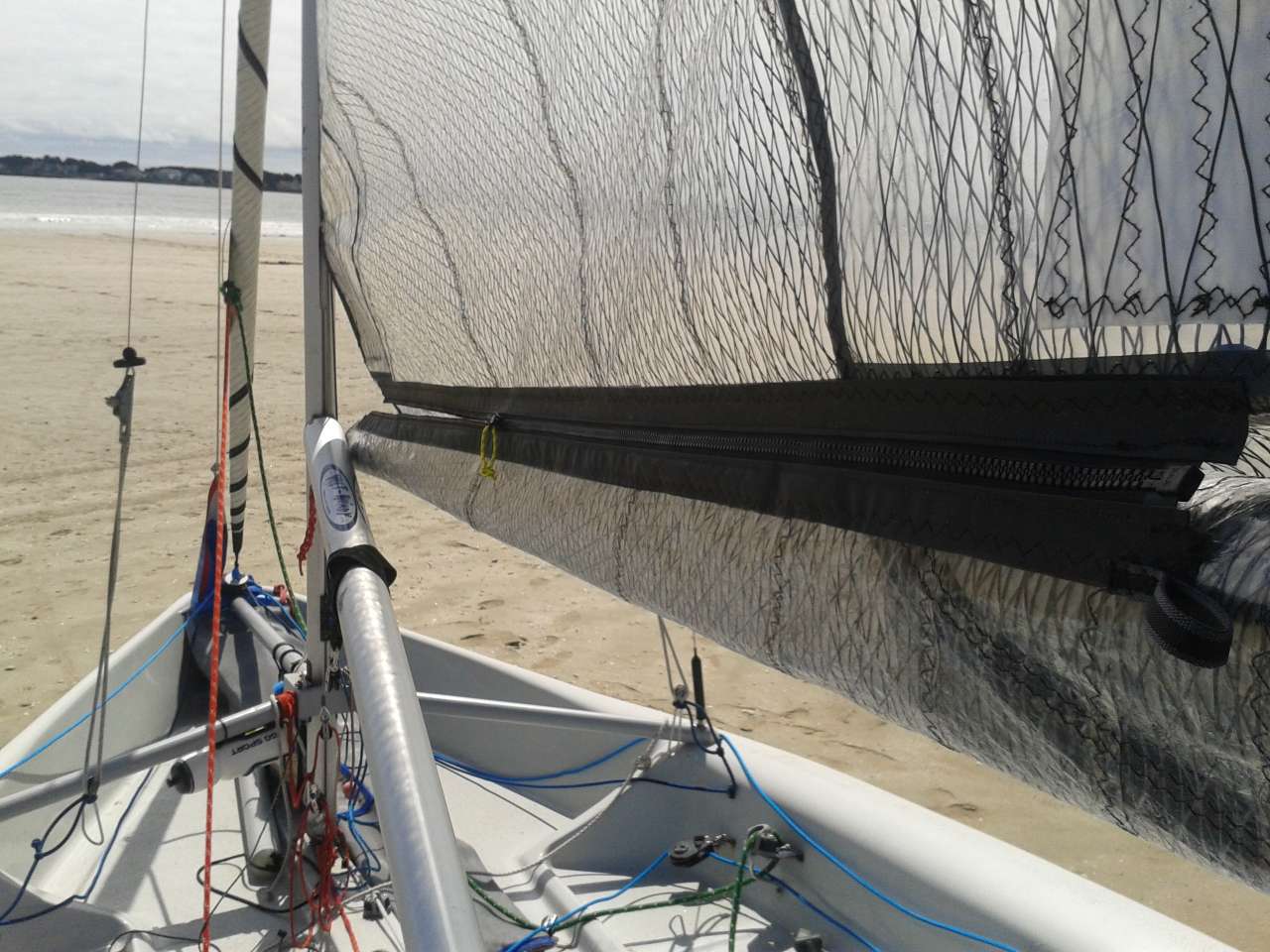

en termes de travail de voilerie, il est vrai que le zip façon RS600 ou Ian23 serait plus simple,
meme s'il faut y ajouter deux beaux renforts aux points d"ecoute et d'amure

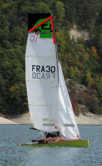

11 years 11 months ago - 11 years 11 months ago #160853 by Rémi P
azerty wrote: sur l'AC10 nous avons aussi un guignol et double etage de Bdf pour tenir le haut de mat
mais je redoute qu'en l'absence de GV en tete le mat (section carbone plutot fine en tete) ne
suffise à tenir les 16M2 de l'asymétrique.
on ne va pas gréer un pataras pour le tenir !;-)
Au fait,
La solution zip-bordure, donne une réduction réversible
Les solutions de coupe de chute/guidant sont irréversibles
Tu as deux voiles et tu cherches à en réduire une, ou une solution réversible t'intéresse ?
Si çà peut être irréversible, une idée en voyant la photo : Est ce que tu ne pourrais pas enlever le panneau de corne, et le remplacer par un bout qui prolonge la chute et se fixe sur ta drisse en tête de mat. (en rouge sur la photo) un gréement aurique donc.
Voilà ce que çà donnerait
Théoriquement, çà t'enlève la surface là où il faut (dans les hauts), çà te garde le contrôle sur la tête de mat via la chute+bout(rouge)
Ca me semble assez simple comme modif en gardant le profil de la GV et son travail avec le mat
Reste à voir s'il faut rigidifier la latte supérieur qui fait ainsi office de livarde.
En plus avoir le premier "IC8 aurique", c'est la classe B)
(Je précise que çà fonctionne, ... quand on a cassé la tête de mat avec Mika à Agde sur le B14, on a terminé la manche (2eme près et 2eme portant) avec ce type de gréement (tronqué au niveau du capelage des 2eme BdF) :lol:
Last edit: 11 years 11 months ago by Rémi P.
11 years 11 months ago - 11 years 11 months ago #160854 by azerty
Oui, il s'agit d'une solution irréversible.
Pour mes navs en mode 10m2, on a assez de jeux de voiles. (nous avons deux autres IC10 en stock :woohoo: )
Ta solution de suppression du panneau sup est interessante mais je doute que la transmission des efforts de chute se fasse convenablement :
l'IC10 a besoin d'un max de tension de chute pour garder la GV pas trop creuse, et donc, j'imagine, que la reprise des efforts au niveau de cette latte forcée se fait dans doute mieux à l'aide de multiples couches de tissu sur la tete de GV que d'un simple bout.
Je pense donc plutot conserver les renforts actuels des trois angles.et supprimer du tissu là où il n'y a pas un travail de voilerie trop complexe :
- chute sur 20-30cm : tissu et lattes à couper.
- réduire la largeur de la bordure, après le renfort (couche simple)
la solution zip est séduisante pour une voile que nous n'utiliserions qu'en mode IC8.
A tester, mais sur une autre GV !
Si nos talents de maitres voiliers s'activent d'ici samedi, je vous poste une photo du résultat dimanche ;)
Last edit: 11 years 11 months ago by azerty.

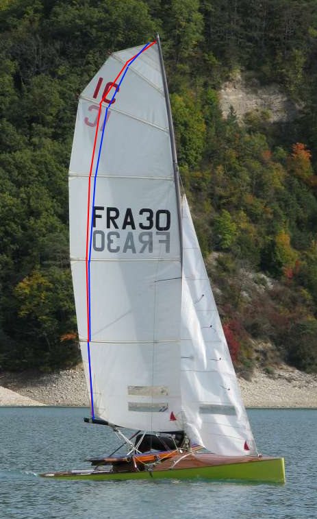

11 years 11 months ago #160864 by flebas
11 years 11 months ago - 11 years 11 months ago #160865 by azerty
fort juste, maitre Le Bas !
il n'y a plus qu'à découper suivant les pointillés bleus
Hélène te remercie ...
11 years 11 months ago #160890 by lolo
Pas mieux que flebas (comme souvent B) ), juste 2 petits conseils:
- récupérer et remonter nerf de chute avec son taquet
- mettre du négatif entre les lattes pour éviter d'avoir a trop utiliser le premier point. Pas besoin de beaucoup, si tu mets 1 cm de flèche, tu ne sera pas embêté
As tu de la bande droit fil ou comptes tu replier le tissus de la voile pour le galon?
