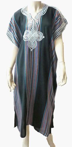

C'est une création perso, inspiré des anciennes "cabine de plage en tissus", ou des "poncho de plage" plus moderne.
J'ai repris la forme des Gandoura berbères sans manche.
Réalisé à partir de deux panneaux éponges de 120cm*80cm (dont un avec un V pour le cou), cousu au niveau des épaules, et sur les côtés.
L'ouverture des bras ultralarge (50cm) permet de rentrer les bras pour se changer après la nav. sans risquer de choquer les enfants sur le parking des régates :oops: .
Si vous couplez çà avec le FrostFire Moonbag , qui vous permet de récupérer la combi mouillée sans mettre du sable partout, et de la ranger dans la voiture sans tout tremper, vous aurez un équipement top confort pour après la nav. même si le club n'a pas de vestiaire.

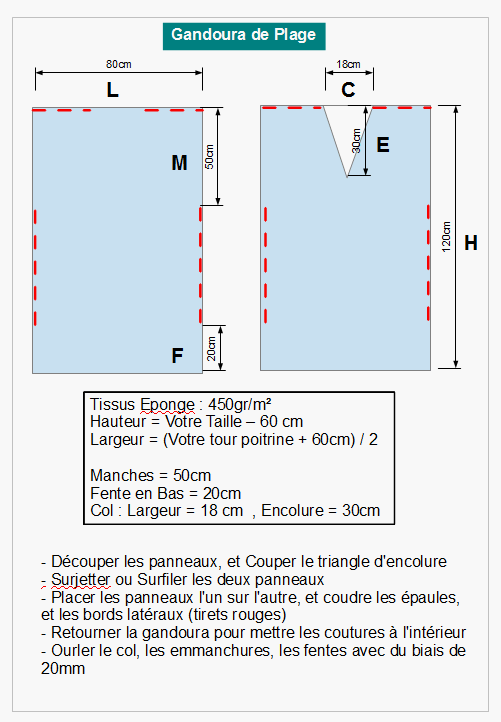

Comme on me l'a demandé :lol: je vais dessiner le patron, et je le mettrai ici, pour ceux qui ont des talents de couture, ou une compagne motivée ;)
Voici donc le patron :cheer:

12 years 4 days ago #162384 by benoitf
Replied by benoitf on topic Gandoura de parking
Je préfère le mannequin Berbère au mannequin Hyérois,
il n'a pas les formes aux mêmes endroits...

12 years 4 days ago - 12 years 4 days ago #162395 by Rémi P
Replied by Rémi P on topic Gandoura de parking
@Benoit, Thierry,
La gandoura, (comme le mannequin :lol: ) s'apprécie à l'usage. :kiss:
Et puis la photo Gourou est très mauvaise :angry:
@Cedric : Je suis plus adepte de Guy Bourdin que Gilbert Bourdin ;)
Pour le surf, kite, ou parking sans vestiaire çà parait strange effectivement, mais outre la fonction de se changer, revêtir une robe éponge quand on est trempé et que l'on sort de l'eau est super confortable.
Au lieu de s'emm. avec une serviette et de faire des contorsions, un tel poncho/gandoura etc etc allie le confort au côté pratique.
Pour le reste, les vestiaires sont pas toujours top, mais surtout (par exemple à Martigues, le club est maintenant obligé de demander aux adultes de ne pas l'utiliser quand il y a des enfants (voile scolaire etc etc).
Puritanisme ou pas, çà commence à poser de vrai problème dans le sport moderne (ref. natation), où il va falloir bientôt 4 vestiaires dans les clubs (enfants-M, enfants-F, adultes-M, adultes-F) :dry:
Comme aujourd'hui 43% des régatiers ont moins de 14ans, je ne compte plus le nb de fois où j'ai du me changer sur le parking pour respecter les consignes du club :S
Du coup ... voilà :blush: ... mais surtout c'est super confortable (certains y ajoute une capuche pour se réchauffer).
UP : j'ai mis en ligne le Patron, cout < 20€
Last edit: 12 years 4 days ago by Rémi P.

Je précise deux choses :
1> Le mannequin ne la met pas en valeur :lol: , il aurait mieux valu que je post celle que j'ai fait pour ma femme :kiss: :kiss:
2> Mon expérience de couture, je l'ai acquise à réparer des voiles (quand j'étais jeune pour arriver à trouver un embarquement, sur des maxi dans des courses comme la Sadinia Cup) ... pas à coudre des robes de couture :blush: ... donc indulgence svp :unsure:
Mais si on veut pouvoir rentrer les bras à l'intérieur pour se changer ... on est obligé de concevoir large ... d'où
largeur = (tour de poitrine + 60cm ) / 2 ...
