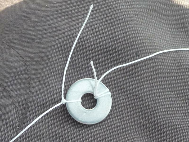

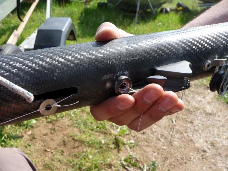

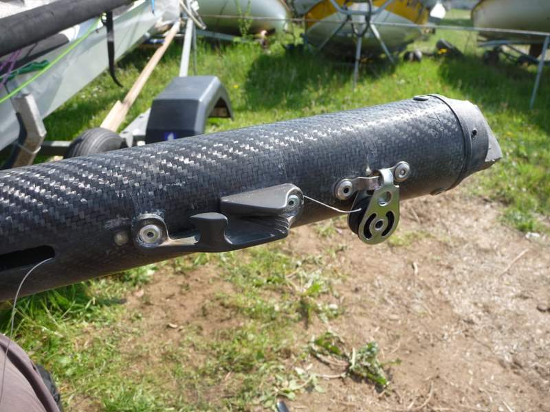

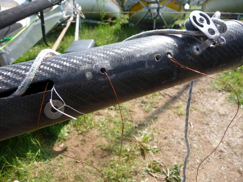

Pour éviter tout problème Jean Louis avait astucieusement mis une rondelle à l’intérieur de son mât (grâce à une longue tige) pour repoper en inox le mât de son RS800.
MACH2 / RS700
11 years 10 months ago - 11 years 10 months ago #162951 by benoitf
Replied by benoitf on topic Rivets pour le carbone
Deous wrote: Pour éviter tout problème Jean Louis avait astucieusement mis une rondelle à l’intérieur de son mât (grâce à une longue tige) pour repoper en inox le mât de son RS800.
Et si on n'a pas de "longue tige", on prend un p'tit bout d'ficelle!
Il vaut mieux être deux pour l'opération, mais ça le fait.
