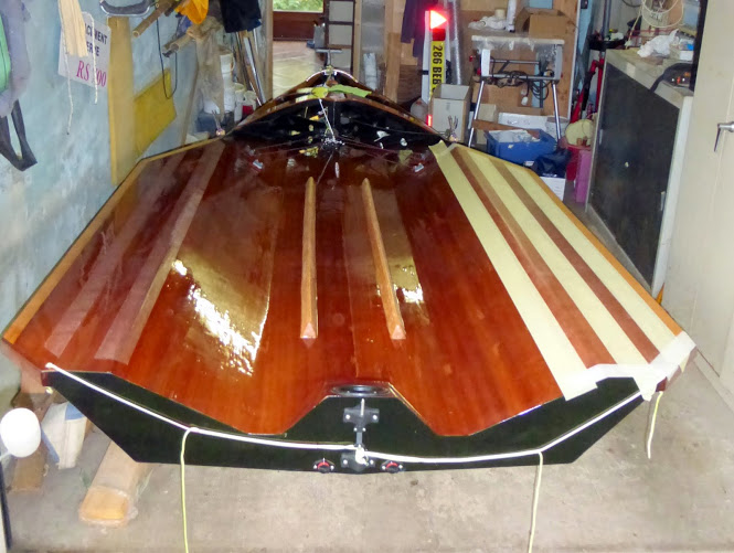

Pour le PaperJet, nous avons essayé le vernis bi-composant Nautix Grip ( au catalogue Accastillage et Diffusion ).
Très efficace, voire même agressif! Facile à appliquer (rouleau laqueur mousse + velours), il sèche très rapidement (30 min)
Le seul hic, le produit est assez cher. Il ne faut pas avoir des mètres à couvrir.
Avec quasiment un pot complet,
nous avons traité les listons, les cale-pieds, ainsi que quelques bandes d'antidérapant sur le pont.
