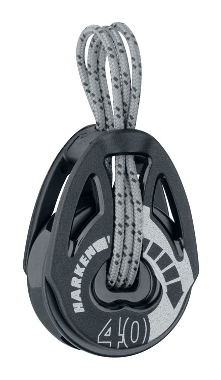

J'envisage de changer mes poulies winch d'écoute de spi.
Est-ce que quelqu'un a un retour sur les harken T2 Soft Attach Ratchamatic par hasard ?
Merci d'avance
Merci d'avance
