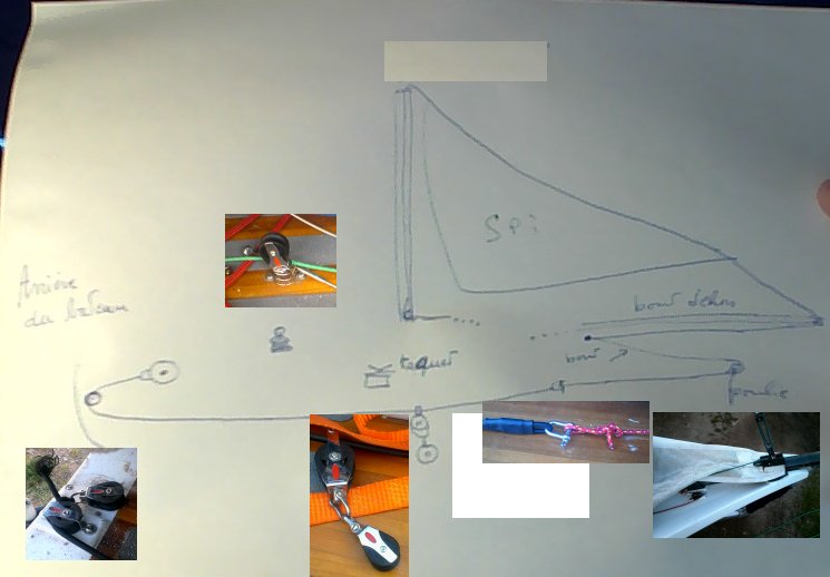

Bonjour à tous,
Le Swift a retouché l'eau le week-end dernier, mais j'ai chopé un mal de mer épouvantable quand le vent s'est arrêté de souffler et que je me suis retrouvé au milieu de la rade bercé par une bonne houle d'Est.
Je suis encore à me poser des questions sur l'accastillage. Je ne vais quand même pas attendre la prochaine régate pour me faire aider à gréer le bateau !
Voilà, c'est du coté de l’élastique qui doit aider à garder la tension dans la drisse de spi, et qui fait sortir le bout dehors.
Au bout de l'élastique coté chaussette de spi (bâbord), il y a une poulie, et une autre double poulie qui court sur cet élastique de l'autre coté (coté tribord). L'élastique est attaché à un bout qui lui même passe dans une autre poulie à l'avant du bateau pour finir sur la partie coulissante du bout dehors (pour le tiret vers l'avant). Je ne sais pas comment brancher tout ça, où faire courir la drisse de spi pour qu'elle soit toujours tendue etc ... j'essaye de vous faire un schéma, mais je ne suis pas bon non plus en dessin.

www.breizhskiff.com/forums/index.php/for...t-spi-a-1-bout#96495
sans être spécialiste, qq dans ce style...

attention l'élastique ne sert pas à sortir le bout dehors !! juste à reprendre du mou dans la drisse
il y a manifestement une erreur dans le schéma que tu essaies de monter
Le circuit de drisse part de la tête de mat, passe le long du pied de mat avec un renvoi vers une poulie volante à l'avant, poulie qui part vers l'arrière quand tu tires sur la drisse pour envoyer le spi. La drisse revient de la poulie vers l'arrière, traverse un taquet coinceur, passe dans une poulie à l'arrière pour revenir vers l'avant dans le sac à spi et être fixé dans le spi. Le circuit de l'élastique sert a gérer le maintien en faible tension de cette drisse - c'est tout.
Sur la poulie volante est fixé un bout qui passe dans une poulie fixe à l'avant du bateau et revient vers le bout du tangon, Quand la poulie recule (tirée par la drisse), elle tire alors le bout qui fait avancer le tangon vers l'avant - les réglages sont à trouver pour les longueurs....
Il faut aussi du mou dans l'attache du point d'amure sur un bout qui rentre dans le tangon et se fixe en bas du mat - quand le tangon est sorti, ce bout doit être tendu, quand il est rentré cela donne du mou au point d'amure qui peut alors revenir vers la chaussette
