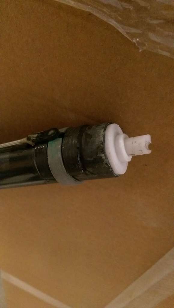

Bonjour a tous,
j'ai acheté un moth que je suis entrain de remettre sur pieds. Tout est maintenant en ordre, sauf... Le systeme de liaison entre le stick et la barre.
J'ai un systeme pivotant pour la gestion du foil arrière mais je me demande bien comment faire la liaison entre le stick et la barre, surtout pour garder de la précision et de la flexibilité.
Certains d'entre vous ont ils des photos, ou des infos a me donner?

je viens de faire une photo de ce que j'ai actuellement en place. si cela aide certains a me faire un retour.
Merci d'avance.

Sur le bladerider c'est une sorte de grosse durite qui fait office de cardan
La pièce ici : www.kasail.com/bladerider/view/911
Sur mon bateau ça ressemble a ça

Ah ok ! C'est vrai que j'avais ca en tête, j'avais mm fait des essais avec de la durite pour compresseur, mais vraiment ca n'a n'allait pas donc je pensais être loin de la solution. Mais en fait il doit falloir trouver la bonne rigidité/flexibilité.
Merci pour ce retour je vais refaire des tests.
