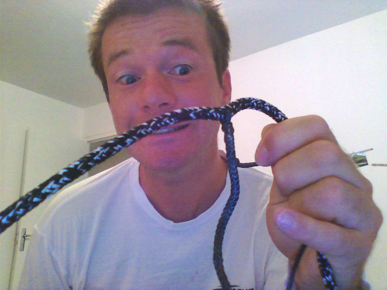

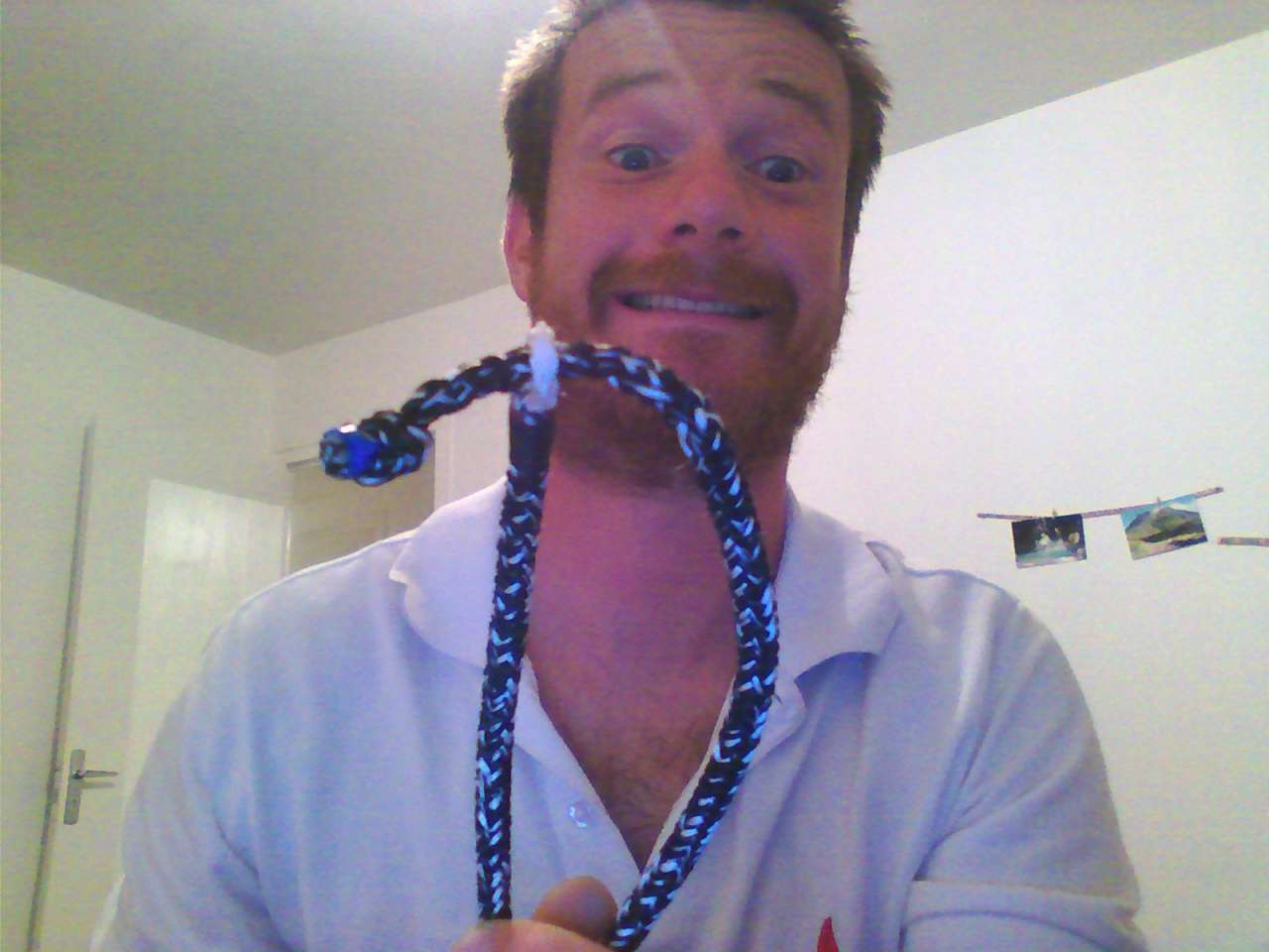

11 years 2 months ago #168274 by LarDon
Replied by LarDon on topic écoute de spi en continu
yes!
La dernière solution que j'utilise est la suivante:
Sur une extrémité: je retire l’âme sur 10 cm, de quoi faire un nœud avec la gaine restante. Nœud qui ne sera pas trop gros et passera dans les poulies. Je fais bien attention à faire une petite surliure sur l’âme et la gaine histoire qu'ils restent unis.
Sur l'autre extrêmité, je fais le contraire: je retire 10 à 15 cm de gaine, je fais une épissure bloquée juste de la taille du nœud de gaine de l'autre extrémité, que je rentre quasi complètement dans la gaine. Je surlie la gaine et brûle l’extrémité tout autour de l'épissure.

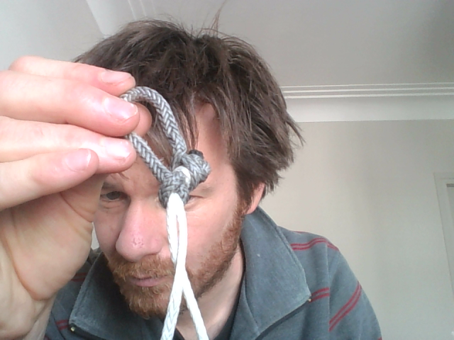

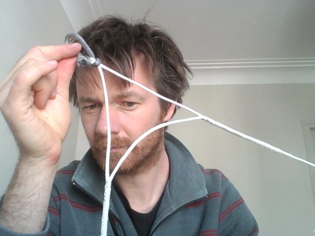

11 years 2 months ago #168279 by thierrylll
Merci pour les deux solutions, et pour la photo :woohoo:
question bête, mais comment ton système avec la boucle et e noeuds sont raccrochés au spi?
11 years 2 months ago #168280 by LarDon
Bah le plus simple est de faire une deuxième photo...
Je prend une tresse dyneema en 2,5 ou 3mm de 1m environ, et je fais une estrope en fixant l'estrope à mi distance de l'écoute, en passant à travers l'écoute, et en prenant la moitié de la gaine, et toute l'ame dans l'oeil de l'épissure. Epissure bloquée à ras l'écoute, comme ca la gaine non prise dans l'épissure peut coulisser sur les gindants de focs de manière fluide. Noeud de chaise sur le point d'écoute.
11 years 2 months ago #168286 by thierrylll
Merci, là c'est plus clair, mais c'est plus ou moins ce que j'ai. J'accroche le spi au milieu de l'écoute. Mais là je veux faire l'inverse. Fixer les extrémités de l'ecoute sur le spi

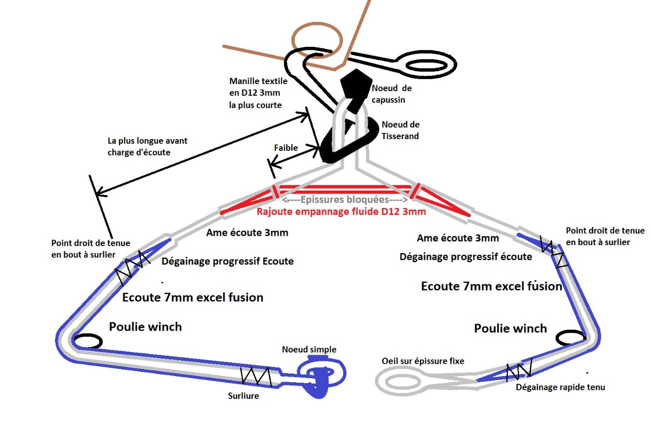

Salut à tous,
j'ai été sollicité par Clément pour remettre à jour la question de l'écoute de spi. Bon en gros, il a une écoute, une aiguille à épisser, et le confinement dure un peu. Alors j'ai sauté sur l'occasion parce que je crois que mon cerveau ruminait le sujet depuis quelques temps sans me le dire.
En fait, j'utilise (enfin Héloïse et Catherine et tous les équipiers de mes RS200 et RS800) toujours actuellement cette solution proposée sur les photos plus haut dans le post.
Coté cockpit, sur les bateaux d'entrainement ou de prêt, je fait un simple nœud de pêcheur et c'est très bien comme cela. Quand on a un seul bateau, c'est quand même chouette de le tuner un peu et je recommande de faire la boucle et de retirer l'âme pour accrocher les deux extrémités propre.
Coté point d'écoute, on peut améliorer le concept. Le raisonnement est le suivant:
*Le premier avantage de l'estrope qu'on veut garder, c'est que l'on peut dégréer le spi en laissant l'écoute à poste dans le bateau, en défaisant un seul nœud.
*Le second avantage de l'estrope qu'on veut également conserver, c'est qu'avoir les deux extrémités de l'écoute dans le cockpit permet si mauvais gréage à terre, de préparer la résolution du problème depuis le cockpit avant de vite aller repasser l'écoute litigieuse à l'avant, plutôt que d'aller défaire des écoutes à la proue avant toute chose... En bref, on veut garder les deux extrémités dans le cockpit.
*Enfin, le dernier avantage de l' estrope est que si elle est bien faite ( passe à travers l'écoute et non autour), elle a l'avantage de rendre l'empannage sans point dur puisque l'écoute glisse littéralement sur l'étai ou sur le foc.
*Par contre, l'estrope a l'inconvénient d'insérer un délai de réponse lorsque l'on commence à tirer sur la nouvelle écoute. (L'estrope se déplace mais pas le point d'écoute).
Au final, on veut:
*Les deux extrémités du bout dans le cockpit.
*Un seul point d'attache sur le spi.
*Pas de point dur sur l'étai.
*Pas de délai de réponse à l'empannage.
Voila ma solution en un schéma bitmap et deux photos .
*Une manille textile fixée en plein milieu de la partie dégainée de l'écoute de spi.
*Un bout dyneema pour cloturer le triangle.
*Pas besoin d'un si grand triangle, ca rajoute du poids.
*Pas besoin de trop de longueur d'épissure sur le bout de triangle, puisque l'on y fait des épissures bloquées.
Voili voila, si ça peut donner des idées d'activité à certains! Et puis sinon, je peux vous le faire.

6 years 4 months ago - 6 years 4 months ago #193011 by Clément
Replied by Clément on topic écoute de spi en continu
Merci Gilles pour le schéma clair.
Je pense que cette solution est bonne, même si coûteuse en temps de préparation. Y a plus qu'à se lancer,et à apprendre à faire un gainage progressif (edit: lien pour un tuto.
Merci Gilles pour les conseils
