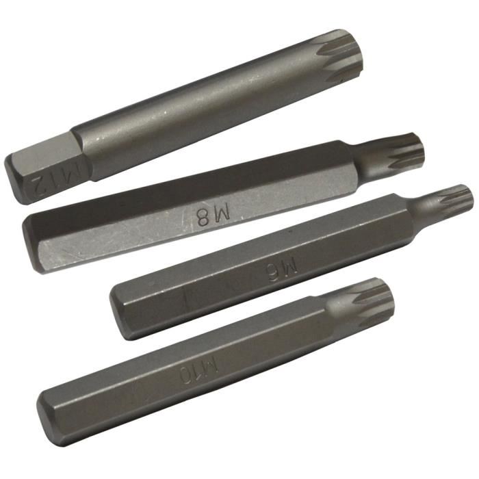

11 years 1 month ago #169749 by La Marmotte
Tu cherches un embout m6 chez le castomerlin le plus proche et ça devrait aller ;)
Si votre batal est sur Nantes, je dois en avoir á la maison ;)

11 years 1 month ago #169774 by La Marmotte
Je me suis peut-être avancé, j'ai regardé ton lien ovington, vu m6 et pensé à mes embouts torx...si m6 c'est aussi hexagonal....
