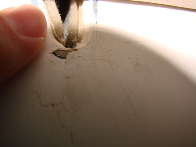

Bonjour à tous,
Une petite régate mercredi avec le Buzz.... et la fin, au moment d'accoster petit choc de la dérive contre la cale de mise à l'eau : le bateau s'est stoppé net !
Pas de gros dégâts. Un petit coup sur la dérive et un autre sur la coque. C'est sur ce dernier que je souhaiterais des conseils...
Il s'agit d'un éclat de Gelcoat (la fibre est apparente) sur l'arrière du puits de dérive à la jonction puits/coque là où le tranchant de la dérive passe. En fait, en touchant, la dérive à voulue reculer et le tranchant à "tapé" à ce niveau...
Dans un 1er temps, je pensais remettre tout simplement du gelcoat de finition....mais je me demande si tu mastic epoxy ne serait pas plus solide...j'ai peur en fait qu'au moindre petit choc, la réparation saute à chaque fois. :unsure:
Votre avis sur la question ?
J'essaierai ce WE de vous mettre une petite photo.
Merci de vos conseils.

Mastic époxy à mon avis.
10 years 10 months ago #170774
by flebas
Replied by flebas on topic réparation coque...gelcoat ou mastic ?
L'important c'est de protéger des entrées d'humidité, donc de remettre de la résine époxy pour réimprégner la fibre si elle est apparente et blanchie. Ensuite un mastic époxy fait avec de la silice colloïdale et des microballons.

Bon c'est pas une grosse réparation...à peine 1cm² (c'est promis je poste une photo ce WE)....
C'est vraiment la couche de gelcoat de la coque qui a sauté (ça fait un éclat) et pas de dégât au niveau de la fibre...
C'est pourquoi je pensais au départ remettre du gelcoat....mais je me demande si le mastic epoxy n'aura pas une meilleure accroche...
10 years 10 months ago #170782
by flebas
S'il n'y a que ça, mets du gel-coat, c'est ce qui accrochera le mieux et donnera la meilleure finition.

10 years 10 months ago #170794
by flebas
Fais bien sauter le gel-coat partout où il est écaillé, notamment sous ton pouce.
C'est quoi le noir qu'on voit en bas de l'éclat ?
10 years 10 months ago #170796
by Buzzer59
Replied by Buzzer59 on topic réparation coque...gelcoat ou mastic ?
Oui. Et un petit ponçage superficiel....
Le noir, c'est de la résine....le clair c'est du mat...
