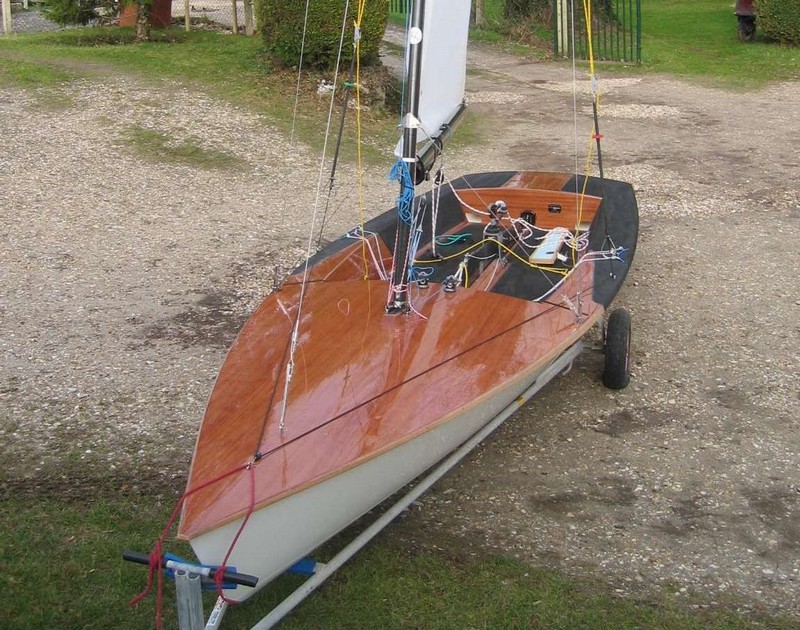

10 years 8 months ago - 10 years 8 months ago #171636 by azerty
Ludovic Collin wrote: out c'est très bien, sinon tu vas râper ta combi .
sur l'AC10, nous allons rénover notre anti-dérapant (à l'origine des bandes caoutchouc moyennement anti-dérapant)
par un adhesif type :
Mais il est vrai qu'on navigue debout (du moins, on essaie ! )
Pour le liston du Fireball et le puits de dérive :
Pour les racks et pont du RS600, idem
