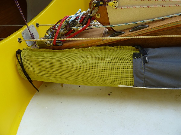

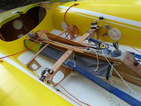

Ben pour mon Blaze j'ai utlisé un sac à voile retaillé...
Et sur mon Cinquo, j'ai bidouillé avec un "tissu" polyester récupéré sur le chantier d'isolation d'un mur de ma maison... c'est un tissu en filet ajouré à petit carreau, comme un filet de péche trés fin, et recouvert d'une couche de produit plastifié souple et renforcé...
Les gars colle ça sur le mur avant de recouvrir d'enduit synthétique à prise rapide... ça empêche les fissures dans le temps... On trouve ça aussi sur les chaises longues de jardin pour que mami fasse la sieste dedans.... donc c'est costaud :P (mais là ça coute cher alors que c'est le même produit)
c'est hyper facille à découper aux ciseaux... trés solide tout en étant trés souple... étanche à l'eau... et vu que c'est ajouré, l'eau du spi mouillé s’évacue trés vite... Faut juste tailler et coudre à la main en mettant les coutures sur l'extérieur pour pas abimer le spi... (comme pour mon bricolage sur le Blaze)
Du bricolage quoi...et pas cher... mais hyper efficace au résultat... j'ai ça sur mon cinquo depuis deux ans... increvable...
si ça te dit j'en ai un rouleau de 30m de long sur 1m20 de large... je peux t'en donner un bon bout...
si tu veux plus d'infos, donne moi ton téléphone en MP... ("Baudry" dans la liste des contact)
sur les photos ci dessous, c'est la partie verte que j'ai rajouté à l'ancienne chausette quand j'ai installé le grand spi sur mon 505
Last edit: 10 years 5 months ago by gaston64.
