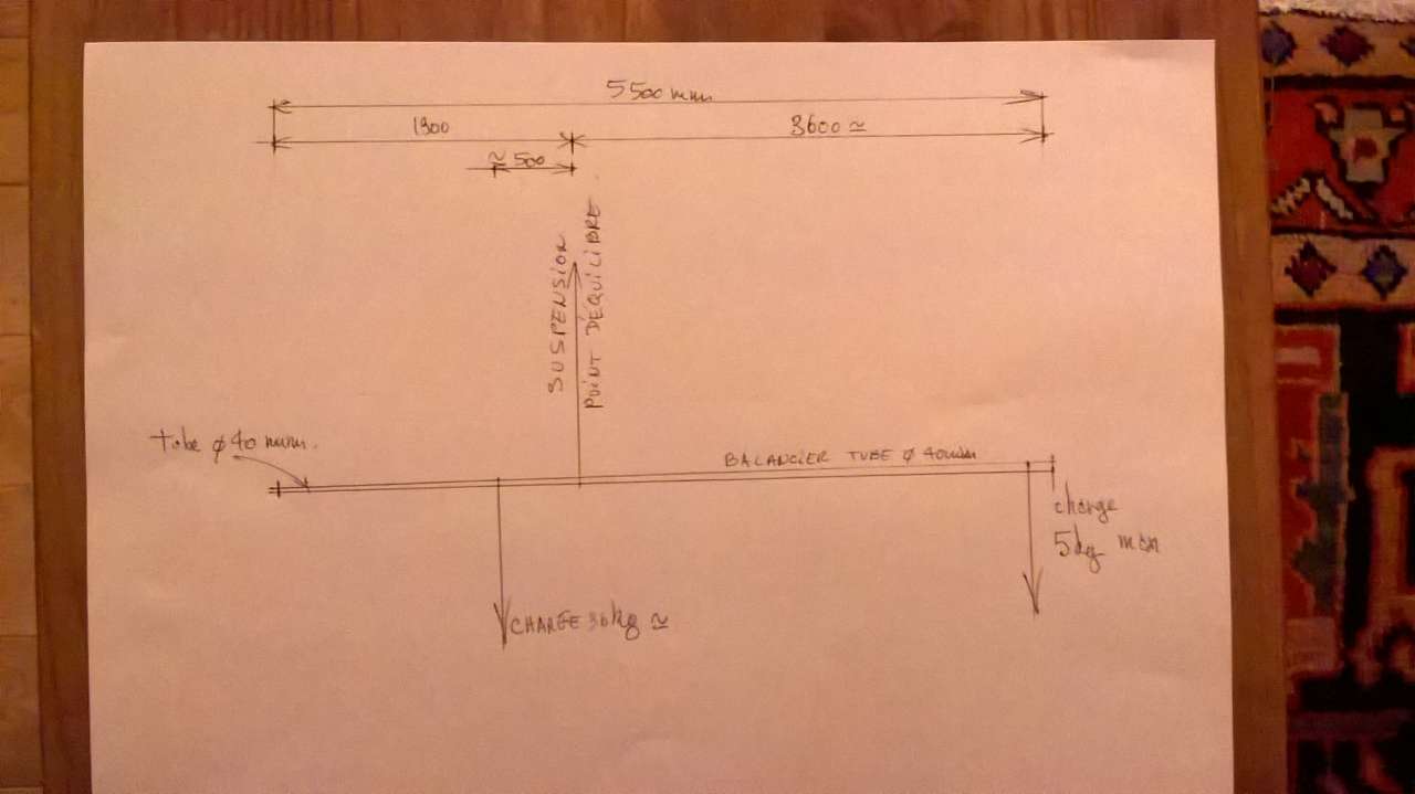

Pour réaliser un mobile géant (balancier 5m50) avec un contre poids de 5 kg, est il envisageable d"enfiler un tube pvc de 40 mm dans une tresse carbone du même diamètre pour rigidifier le tube et éviter la flexion ?
Le carbone + résine accroche t il sur du tube pvc ?

Je ne suis pas convaincu de la qualité du collage entre le tube PVC et la résine époxy, mais vu la différence de module d'élasticité, le PVC ne va quasiment pas travailler, il va juste servir de moule mâle. Choisis un tube le plus mince et le plus léger possible si tu pars sur cette solution, mais à mon avis ce serait mieux de partir sur quelque chose d'homogène.
A quelles distances des extrémités s'exercent les efforts ?

A 3m50 de l’extrémité
Faut il plusieurs couches de tresse carbone ?
Au total le mobile composé de ses différents tubes devrait peser 45 kg. Faut il renforcer le tube aux points de liaison ?
Le but bien sûr est que ce soit beau,solide et pas cher.
Merci pour vos conseils

Peux-tu poster un dessin ?

cherche un mat de planche d'occasion, ils sont dans ses tailles (4,60 m en général)
