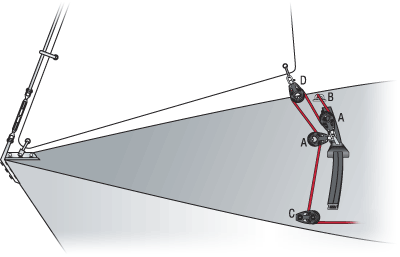

Bin Nico, soit j'ai loupé un wagon, soit ça ne marche pas ton truc. Le schema fait abstraction de la fonction "barbeur" .
Le principe du rail, c'est aussi de placer des butées de chariot . Ces butées sont mobiles, tu peux donc réduire la course de ton chariot, et fermer ou ouvrir ton point de "tir" d'écoute.
Ton système de renvoie condamne ce réglage, non ?
Réglage point de tir, super important sur le PJ14 afin de conserver ta cheminée entre le profile chute de foc et celui extrados de la GV qui ferme bien assez naturellement avec ce gréement.

10 years 9 months ago #172393 by NicodeLyon
Euh, c'est pas mon schéma, c'est celui de Mr Harken . :)
Le système n'empêche pas de mettre des butées réglable de fin de course.

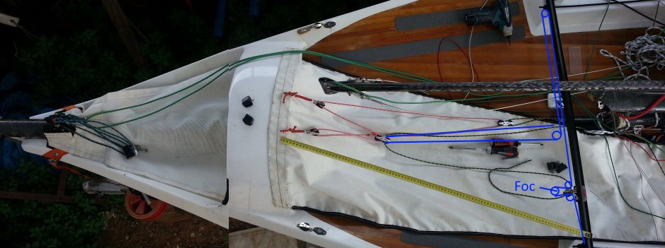

10 years 9 months ago #172395 by NicodeLyon
Fred, je sais pas si c'est la photo qui déforme, mais en effet, ton rail fait vraiment très droit.
Par contre, quand on compare ton montage et celui du schéma, il y a des différences . ça me semble simplifié sur ton bateau avec des poulies jumelées qui ne se trouvent pas sur le schéma. Es pas ça la source du problème.
10 years 9 months ago #172397 by flebas
La taille de l'avaleur est trop importante pour que le renvoi à l'arrière de l'avaleur fonctionne.
Le schéma Harken N° 2 fonctionne, c'est le même principe que pour les grues.
Comme ça ajoute un palan double sur l'écoute de foc, il faut mettre un palan inversé en amont pour garder la même démultiplication.

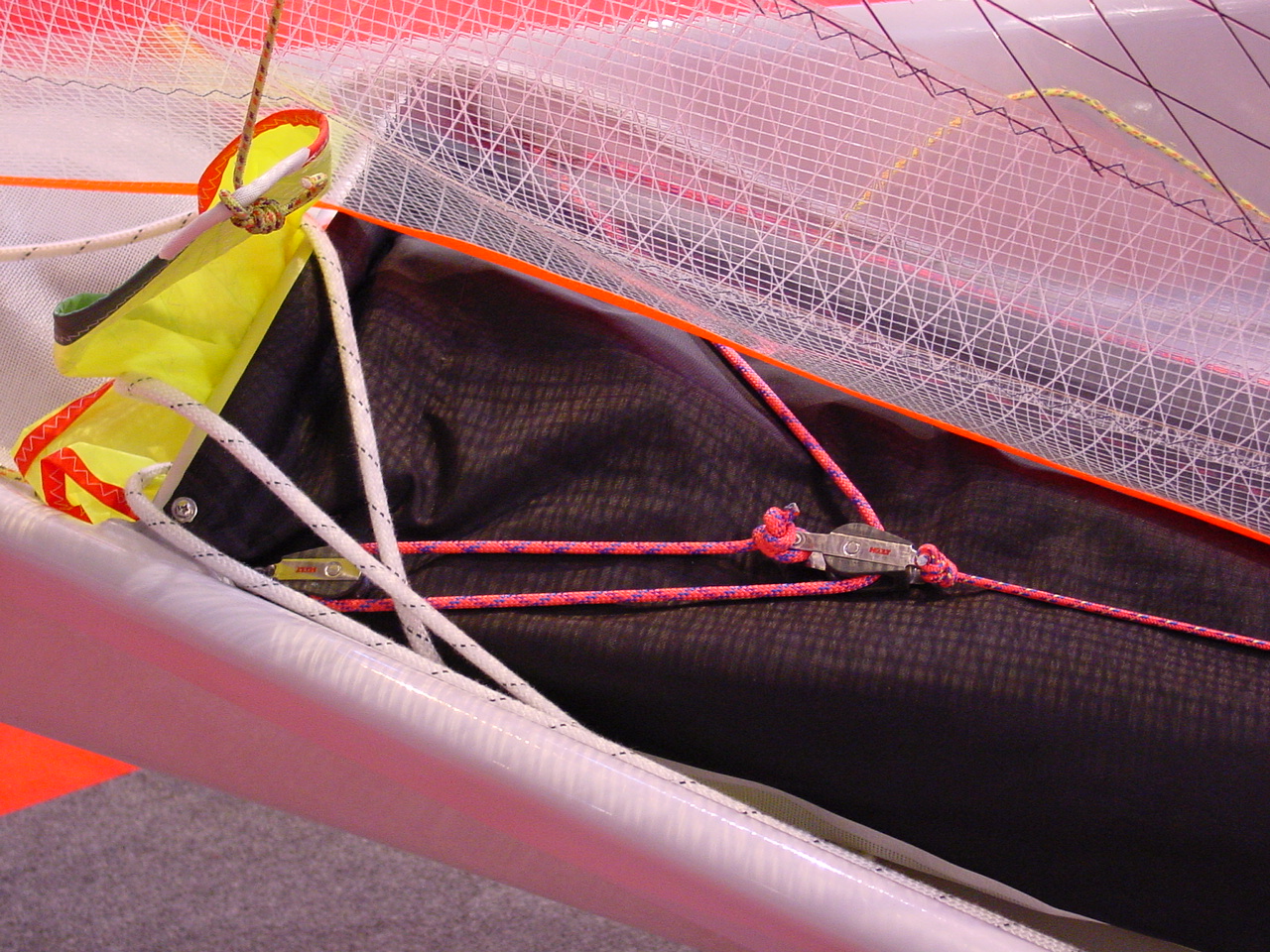

10 years 9 months ago #172424 by ggc
The following user(s) said Thank You: NicodeLyon
10 years 9 months ago #172433 by ggc
ggc wrote: 49er.org/wp-content/uploads/2013/06/Rigg...49erFX_jib_sheet.png
A cette photo, tu prolonges l'écoute de foc qui passe derrière la dérive sur un taquet coinceur central et rotatif, comme ça tu peux régler en étant des deux côtés et comme cette écoute est en continue avec nœud ou pas, tu l'as toujours en main.
Très utile quand tu veux déclencher une abattée ou que tu veux reprendre ton foc après le bord de spi, suspendu au trap (en général, c'est le barreur qui gère cette écoute).
The following user(s) said Thank You: fredP

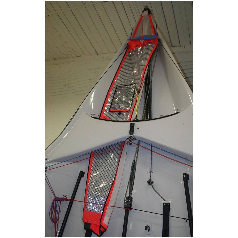

10 years 8 months ago #172637 by Philippe P
Voilà ce que j'ai sur un bateau neuf
en fait, il faut enlever le retour sur la poulie centrale qui a tendance à rendre asymétrique le réglage
10 years 8 months ago #172638 by Philippe P
J'ajoute que le retour sur le circuit d'écoute de foc se fait à partir de l'une des poulies à l'avant (on le devine derrière le foc) jusqu'au taquet.
Le bras qui part de la poulie centrale va sur le rail et au point d'écoute du foc

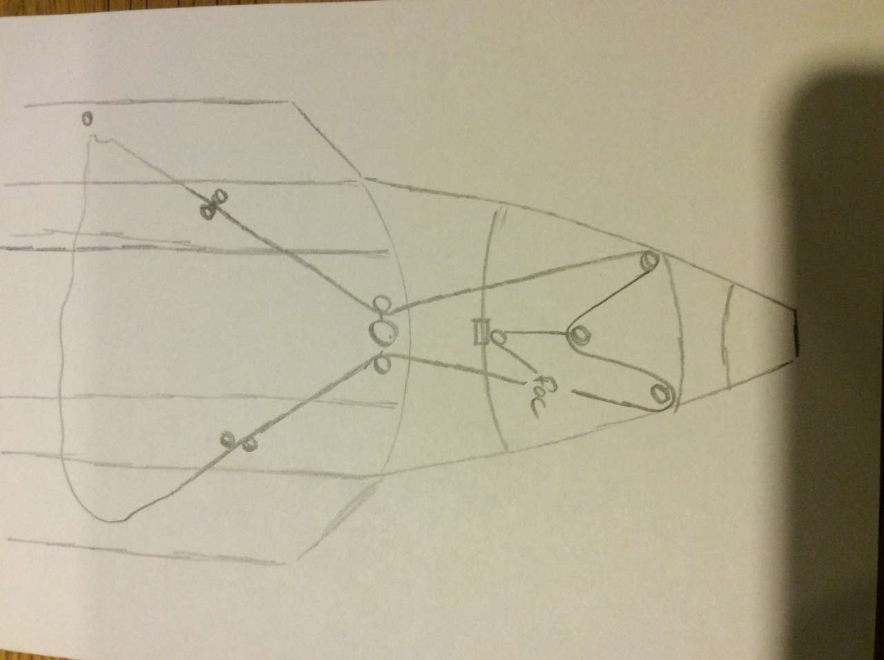

10 years 8 months ago #172665 by NicodeLyon
Pour une utilisation solo, je pense utiliser 2 taquets sur les côtés, au lieu d'un seul central.
Je vais donc utiliser deux poulies comme sur la photo précédente, deux poulies de part et d'autre du pied de mat, puis l'écoute continue part en biais vers les taquets. Pour avoir l'écoute à portée de main, peut être l'accrocher sur l'élastique de trap ?
