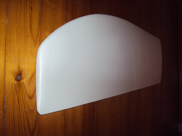

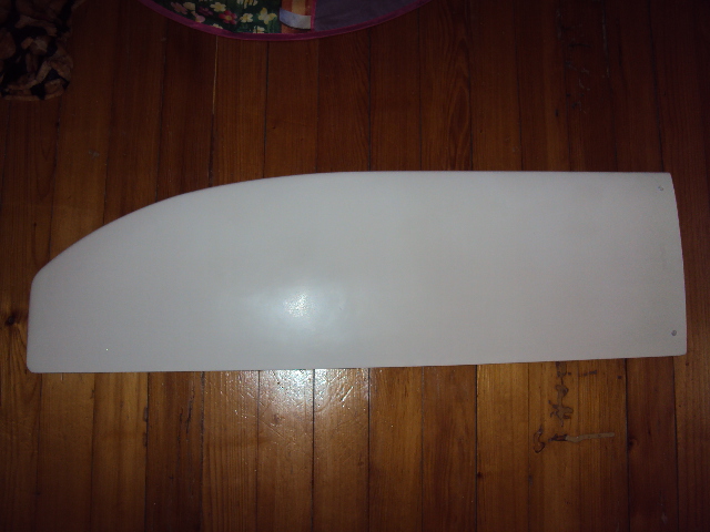

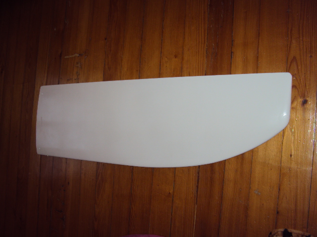

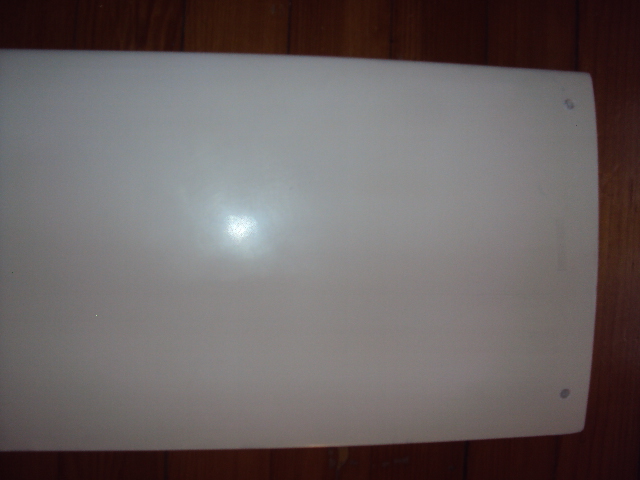

Bon alors voilà, c'est fini.
Donc après le gelcoat en bombe, ponçage au 1000 à l'eau, puis pate à polir puis lustrage.
Le résultat n'est pas parfait. Il y a encore cet leger aspect peau d'orange. J'aurai dû poncer plus au 1000...mais ça ira.
En ce qui concerne le gelcoat en bombe. C'est pas mal mais pas miraculeux.
Je dirai que l'avantage, c'est que tout est déjà dosé : dilution et durcisseur. Pratique dans les endroits peu accessible ou avec du relief mais il ne faut pas réver, ça ne dispense pas du ponçage après...
Si on a une petite surface à faire (entre 1 et 2 m²), que l'on veut appliquer une faible couche (c'était mon cas) et que l'on ne veut pas s'embarquer sur une application au pistolet, c'est bien.
Sinon, une personne habitué à une application au rouleau n'y gagnera rien.
