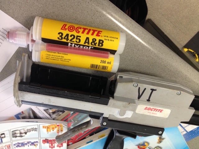

10 years 2 months ago #176794
by benoitf
Replied by benoitf on topic rail GV B14/29er/700
La gorge s'était décollé en partie haute sur mon mât de Rs700,
et en partie basse sur celui de François.
Nous avions utilisé ce produit pour recoller :
www.vario-helicopter.biz/fr/Outillages/c...964vjoeadj98v37786r6
Pas facile à utiliser, il faut appuyer comme un malade sur la seringue pour sortir la colle...
Résultat : sur le mât de François (partie basse), cela tient bien - depuis 2 ans,
mais ça n'a pas tenue sur mon mât (partie haute, sans doute plus sollicité question courbure)
Nous avons repris tout le décollage/recollage complet de la gorge,
avec un produit Loctite "3425 A&B Hysol", avec son pistolet applicateur, et maintenant c'est parfait.
(Merci Nico!
(Merci Nico!
