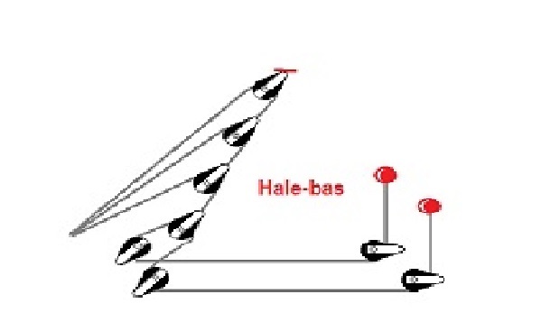

Salut à tous,
Je n'arrive pas à blinder mon hale-bas de GV sur mon B14, ma bome ne descend pas.
J'ai un palan avec une poulie double d'un côté et 2 poulies simples de l'autre. Pensez-vous que si je démultiplie plus j'arriverai à quelque chose ?
Si vous avez d'autres idées, je suis preneur.
Merci pour votre aide.

Pas mal d'infos sjr b14.fr
sinon, le hb du b14 est un palan 4 brins repris sur une double cascade de 2 brins ( une double, puis 1 simple et encore une simple). Il est très puissant et permet de beaucoup prendre de tension. En en prenant tu vas cintrer ta bome, qui pourra encaisser au moins 4 cm de cintre au centre . Pas plus sinon crac

Je dirais plutôt 2 palans simples en cascade, suivis d'un palan 4 brins, c'est ce qui donne la meilleure course.thierrylll wrote: Pas mal d'infos sjr b14.fr

quelque chose qui ressemble à ça ? ... mais ici avec 3 poulies simples en cascades... Puis le palan 4 brins... (il manque ici les taquets coinceurs)
Mais avec deux poulies simples en cascades c'est déjà costaud... avec une troisiéme poulie simple la puissance est augmentée, mais la longueur du tirage se réduit...
