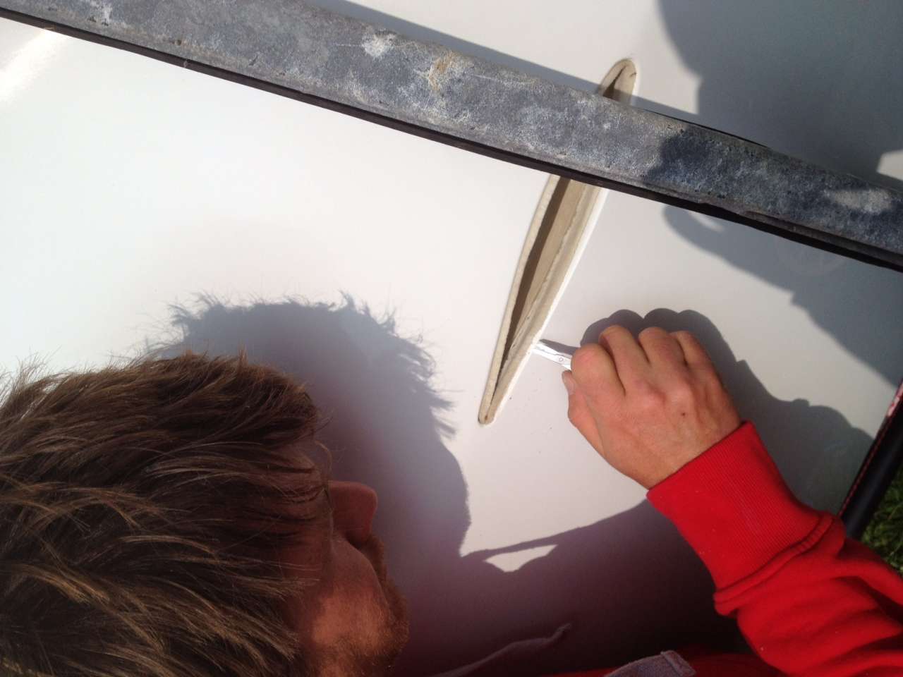

Personnellement, j'ai refait en début de saison le puit de dérive du RS700 en utilisant la moquette du RS Aero. Elle est un peu épaisse mais elle a le mérite de bien caler et surtout de pouvoir être désépaissie au ciseau. Bref épilez vous le maillot dans des proportions raisonnables.

Replied by Cédric F on topic Calage de dérive
