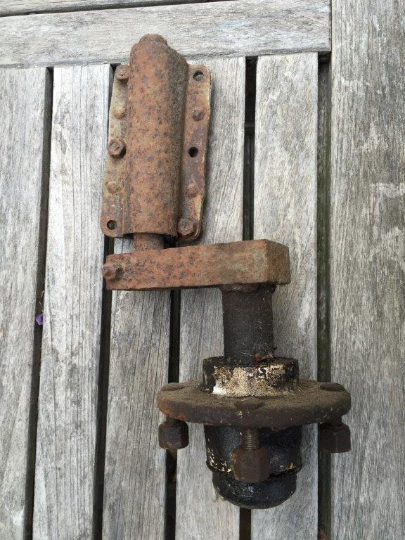

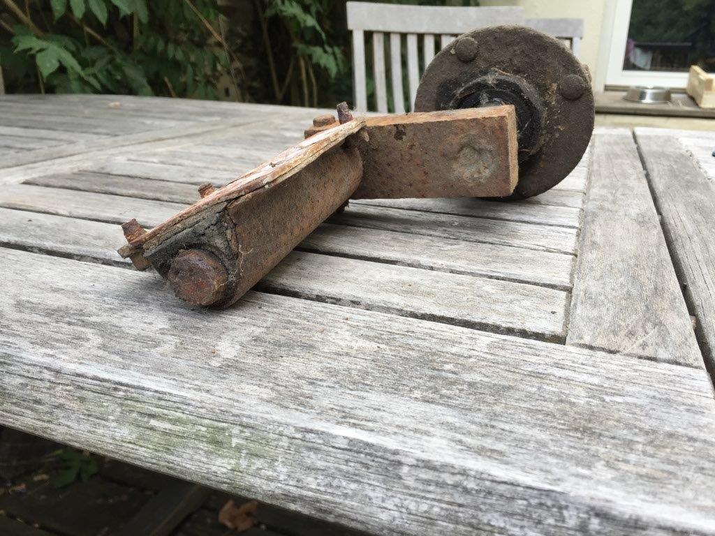

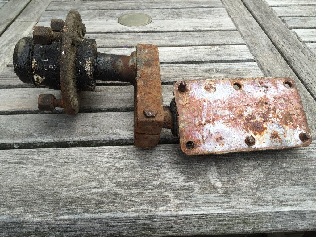

J'ai un problème de corrosion (disons plutôt de vétusté générale...) sur les essieux de ma remorque simple. Ce sont des demi-essieux "torsion" dont je pense avoir trouvé la référence sur le Web (Flexiride), mais pour lesquels je n'arrive pas à trouver de distributeur en France (uniquement en Amérique du nord, ou alors en chine, mais la quantité minimale est de 500...). J'ai besoin à la fois des deux demi-essieux (droite et gauche) et des moyeux associés, car ce sera plus simple et surtout plus sûr de changer le tout. Je vous mets quelques photos.
Je suis preneur de vos tuyaux, sachant que l'alternative consiste à trouver un essieu transversal complet, qui sera peut-être finalement moins coûteux, même si il faudra trouver le moyen de le fixer correctement sur la base routière...

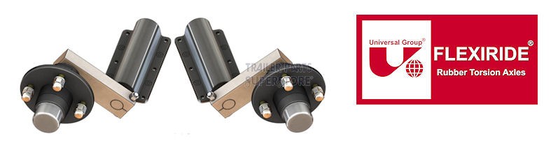

Il ne semble pas y avoir le bon modèle (Flexiride), contrairement au lien de Fréd (L.).

flebas wrote: Regarde en page 3 du catalogue Rubber Suspension Beam Axles & Units
www.meredithandeyre.co.uk/components/frontpage
Malheureusement, ça ne correspond pas (les trous de fixation ne sont pas bien placés...).
