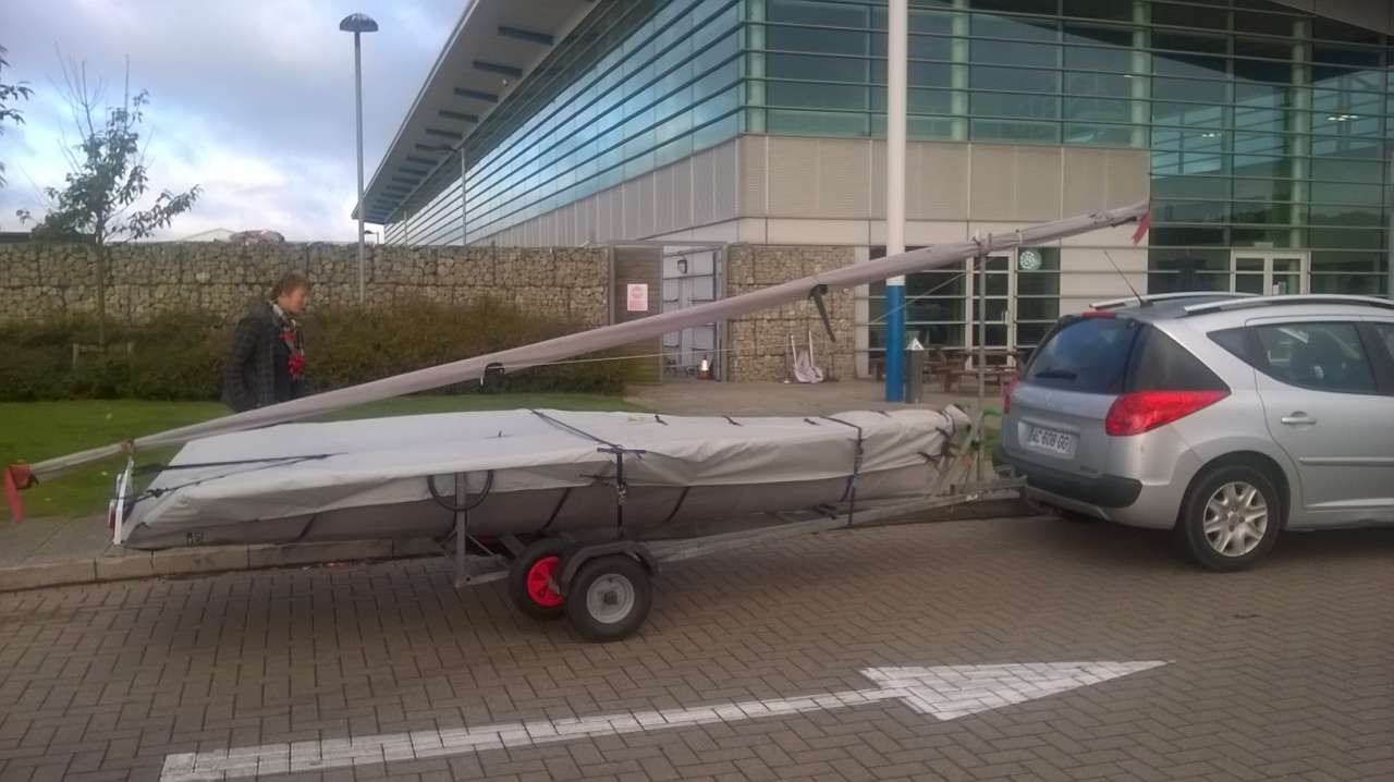

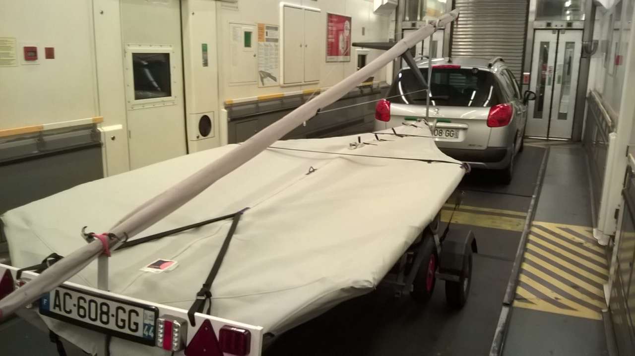

10 years 2 weeks ago #178502 by camille
les photos du délit :
On a testé la remorque sur 700 km, elle roule très bien!!
demain on devrait aussi tester le bateau, j'espère qu'il flotte...
10 years 1 week ago #178576 by Alexandre 38
Chargement soigné dans tous les cas ;)
Belle housse de mât.
