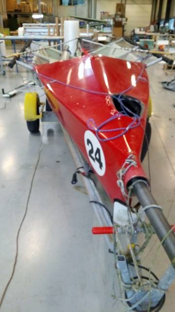

Hello,
Ca me parait être une modification très importante pour un tel bateau. Il faut des compétences en carbone et stratification, plus le coût des pièces / matériaux, je ne sais pas si ça vaut vraiment le coup vu la valeur du bateau...
Tu peux poster une photo de ton pont / pied de mat pour voir comment ça pourrait se transformer?
Après concernant l'utilité: oui c'est certainement une des évolutions qui change la vie en skiff, mais encore une fois c'est à voir avec ton programme: même avec un foc autovireur, le bateau ne sera jamais compétitif en régate mais sera plus facile à naviguer (si tant est qu'on peut naviguer facilement en i14....)

voici une photo du pont avant...
1.J'avais pense découper toute la partie avant jusque le trou du spi et avancer le foc.
Parce que j'avance le foc, le triangle sera different bien sur. Comme le rail sera plus bas, je pense pas que cela pose un problème.
2. Deuxième option, c'est de construire un pont plat.
Donc défoncer le pont entièrement et reconstruire le pont en bois + strat carbon.
monter un auto vireur sur le pont.
Si il faut reculer la mat de 10-15cm
Merci si vous pouvez m'aider.
