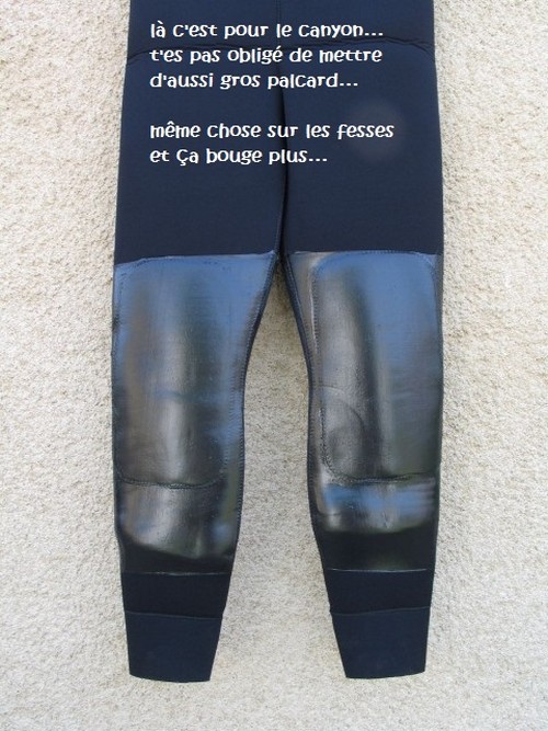

Peut être déjà connu des membres du forum... mais bon, ça coute rien d'en rajouter...
Donc pour ceux qui fatiguent de voir les genoux et les fesses de combi s'user plus vite que le reste : un produit du monde spéléo et canyoning
Sur toutes mes combi néopréne je pose un renfort en résine liquide sur les fesses et les genoux... produits prévu pour les combi spéléo et canyon qui rappent dru sur le caillou.... super costaud, même si ça rigidifie un peu selon le nombre de couches posées, ça reste assez souple pour pas géner le mouvement... plus de probléme de trou....

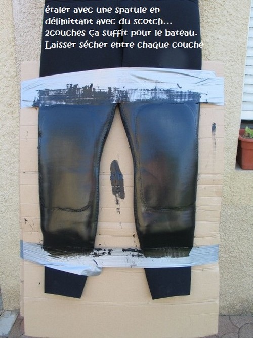

Pour les trois produits, étaler à la spatule et respecter le temps de séchage entre chaque couche....
ça donne ça au finale (ici en Sikaflex 11fc)
