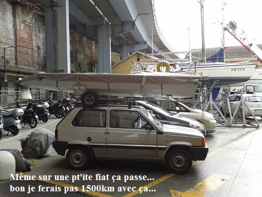

Les Barres de toit amovibles c'est 75kg max... et avec la MAO ça fera vite 100kg sur le toit... et 120km/h max... grosse prise au vent surtout si le bateau est quille en l'air...
ceci dit c'est jouable pour des petits trajets... voir ci dessous, nos amis Italiens...
Faut dire que l'autoroute en Italie avec une remorque, c'est le même prix qu'un semi remorque...
Carton interdit... aucune assurance ne couvrira ça... et si tu croises des copains à casquette, prend un air décontracté...
