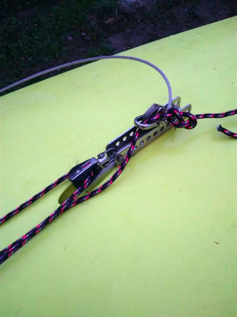

Mais je ne vois pas de ferrure d'étai, je vois mal comment tu peux gréer comme ça et encore moins comment prendre de la tension.
Bref, il manque un truc devant...

Les 14 sont tous des protos, il n'y a pas de règle de montage mais sans ferrure d'étai je ne vois pas comment tu peux faire.
Il manque quelque chose comme ça :
Là, l'étai passe à travers le pont via une poulie à réa métallique et reviens dans le cockpit ou il est fixé à un palan 8 brins.
Cette reprise de tension peux aussi être faite au capelage dans le mat (mauvaise idée à mon avis) ou sur les haubants mais ce n'est visiblement pas ça sur ton bateau ( ridoirs ) ou........rien et la tension est prise via un boat breaker et réglée avant d'aller sur l'eau. Je pense que c'était comme ça sur ton bateau car il reste les traces d'une cage pour un embout en T à l'étrave qui serait l'extrémité de ton étai.
Envoi des photos de détail de l'étrave, du cockpit, du pied de mat....

Le Croc' I était comme ça (1431 !). L'étai est théoriquement terminé en T d'un côté et en œillet de l'autre. Le T vient bien sur le rostre et l’œillet théoriquement une poulie "métal" sur le mât, au capelage des haubans. Cette poulie est solidaire d'un câble qui est également capelé au capelage des haubans (légèrement au-dessus, en pratique), rentre dans le mât par un réa en métal et ressort un peu au-dessus du pied de mât, terminé à cette endroit-là également par un œillet qui récupère une nouvelle poulie "métal" et un nouveau câble qui est fixé sur le pont, au niveau du pied de mât d'une part et traverse le pont pour aller retrouver le palan qui va servir in fine à étarquer. C'est donc un principe de cascades, permettant de démultiplier les efforts à chaque fois : première cascade en haut du mât (capelage des haubans), deuxième cascade au pied de mât et, éventuellement, troisième cascade sous le pont, le tout terminer par un bon palan permettant de prendre la tension avec le petit doigt !
Bon, mais c'est clair que c'est un sacré chantier et que si tu n'as jamais navigué avec le bateau avant de tout démonter pour remettre la coque en état, tu peux y passer du temps. Il aurait au moins fallu prendre des dizaines de photos, avant de tout démonter...
Bon, tant qu'on est sur le triangle avant, tu dois aussi prévoir de capeler l'amure du foc. Si tu ne trouves rien de "direct" dans les pièces que tu as, une simple estrope autour du rostre, éventuellement maintenu par un pontet fixé au bon endroit, fera largement l'affaire.
Bon courage à toi !
