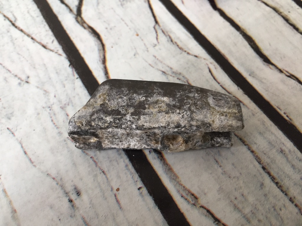

Couple galvanique aluminium / carbone was created by Julien A.
Je connaissais le principe mais là je l'ai découvert en action!
Clamcleat posé il y a 2 mois à peine sur une poutre du bateau. Je l'ai démonté a l'occasion de poser un Keeper en plastique, ça devrait arrêter le phénomène....

Oui, la cale va réduire les surfaces en contact, mais si tu veux éviter totalement le couplage il faut aussi isoler les fixations en les enrobant de Sika ou autre mastic d'étanchéité (encore mieux avec un produit contenant des inhibiteurs de corrosion style Duralac)

le bateau était correctement rincé ?
Parce que là quand même, en deux mois ! impressionant !

Ah bah c'est simple, on a navigué uniquement au lac du Der entre la pose et le démontage!!
Donc même pas de sel dans l'histoire...
J'ai remonté les pontets avec un support plastique et noyé les vis dans du sikaflex, on verra bien...

J'ai eu la même chose sur un taquet de drisse sur le 700. Cramé en 12 mois
ça dépend vraiment de la quantité de sika mise pour isoler le taquet et pour les rivets
