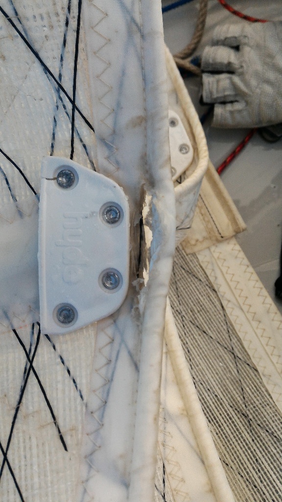

Guindant GV de laser 4000
9 years 1 month ago #182768
by Pierro47
Guindant GV de laser 4000 was created by Pierro47
9 years 1 month ago - 9 years 1 month ago #182769
by lolo
Replied by lolo on topic Guindant GV de laser 4000
Ce n'est pas très compliqué à réparer, mais il faut du matériel:
- enlever la latte
- démonter le boîtier de latte en perçant les rivets
- Coudre un morceau de bande droit fil à cheval sur le guidant (idéalement la version avec des fils de Téflon), d'abord en le serrant autour du bout de guidant. Pour cela il faut une machine un peu costaud avec un pied pour points droits asymétrique (couture parrallele au guidant. ). Puis coudre le reste du rectangle en point zigzag (périmètre + diagonales tronquées) sans passer sur le gousset.
- remonter un nouveau boîtier après avoir repercé (en fait fondu) la bande droit fil aux bons endroits. La version de boîtier avec des vis au lieu des rivets est bien adaptée à l'utilisation "maison", cad sans presse pour river.
- Remettre la latte
Autre solution, faire un tour en voilerie...s'il y en a dans ton coin.

9 years 1 month ago #182770
by Pierro47
Replied by Pierro47 on topic Guindant GV de laser 4000
Merci beaucoup pour ta réponse rapide.
Je pense que je vais choisir l'option voilerie.
Aurais-tu une idée du cout dans une voilerie sachant qu'il y a ce problème sur deux lattes?
9 years 1 month ago #182774
by flebas
Replied by flebas on topic Guindant GV de laser 4000
Quelques dizaines d'euros.
9 years 1 month ago #182812
by cadre
Replied by cadre on topic Guindant GV de laser 4000
en 49er nous avons ce pb récurrent sur 3 ou 4 lattes. la solution de passer en voilerie pour le faire réparer et bien, mais cela revient tres vite dans le même état.
les embouts platiques sont vissés et non riveter commme sur le 4000. on les enlevent et on colle du dacron autocollant en faisant le tour avant de revisser les embouts par dessus. cela demande plus d'attention au moment de hisser, il faut parfois aider manuellement, mais cela tiens une bonne vingtaine de sorties, voir plus si on met du lubrifiant sur la ralingue. on en a pour moins de 10 euro.
si tu l’amènes en voilerie, je te conseil d'enlever les embouts avant, ça leur fera tjs ça de moins a faire et c'est pas du boulot de voilier mais plustot du bricolage.
