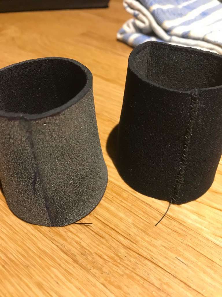

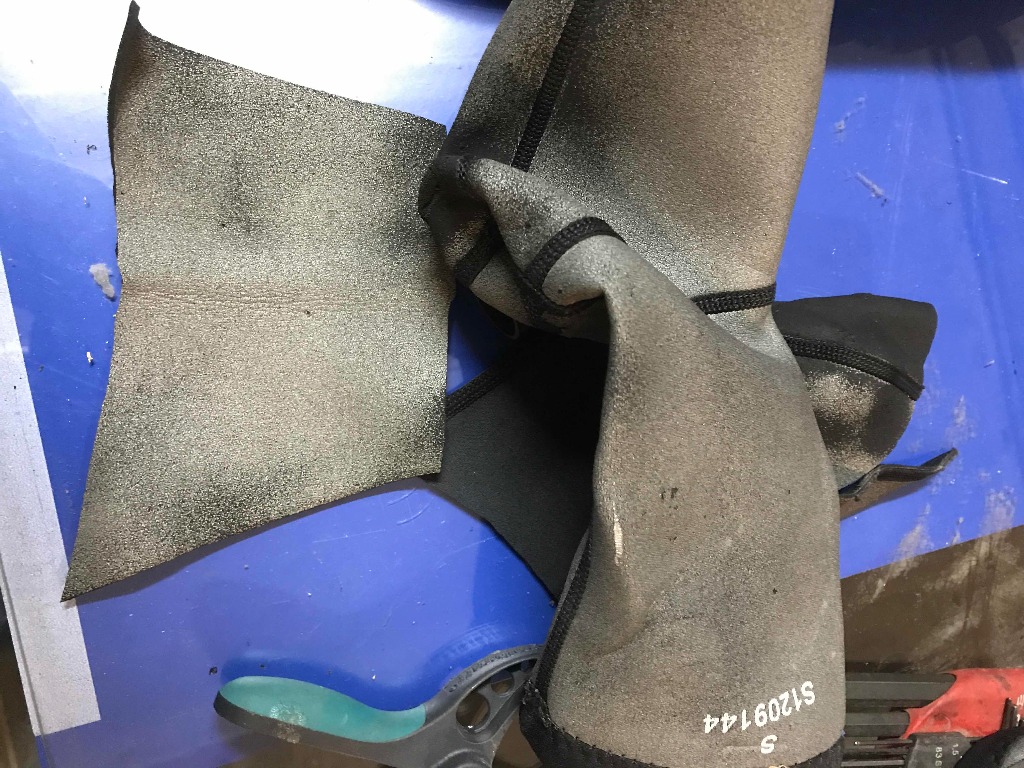

n'ayant pas trouvé réponse a ma question ci dessus, j'ai fini par trouvé une solution : découper mes manchons dans une vieille paire de chaussettes Titanium épaisseur 2mm, le dessus du coup de pied, car c'etait la partie assez grande, pas usée.

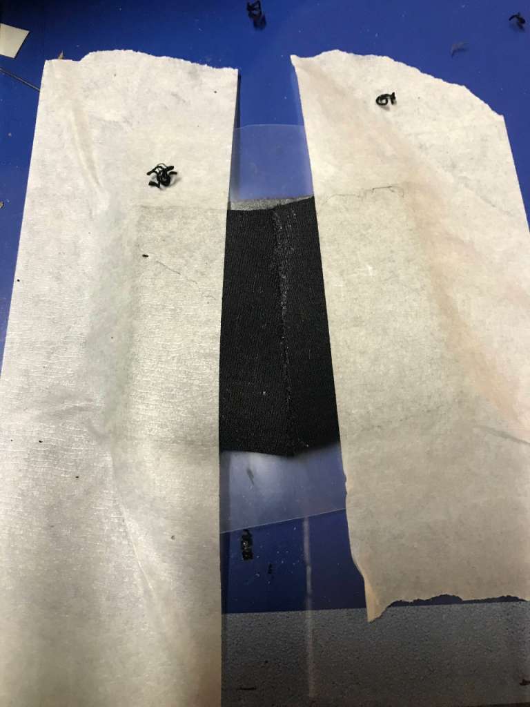

- en 1 découper la chaussette :
- en 2 coller la jointure avec de la colle neoprene pour combi (trouvée chez Décathlon)

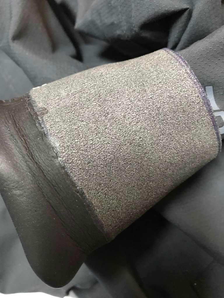

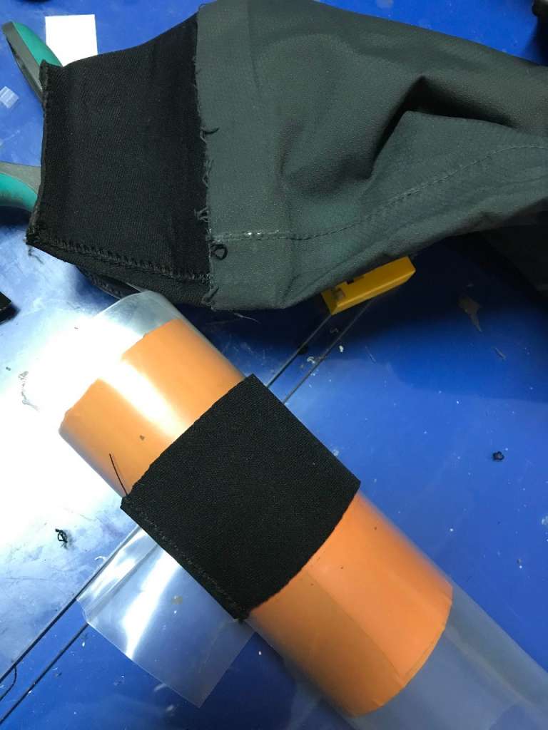

- en 3 découper le vieux manchon avec des ciseaux et preparer les deux extremites a coller sur un cylindre assez gros pour mettre en tension
enrouler avec du scotch orange pour que la colle n'adhére pas. Enduire de colle les deux extrémités, attendre une minute et rapprocher.

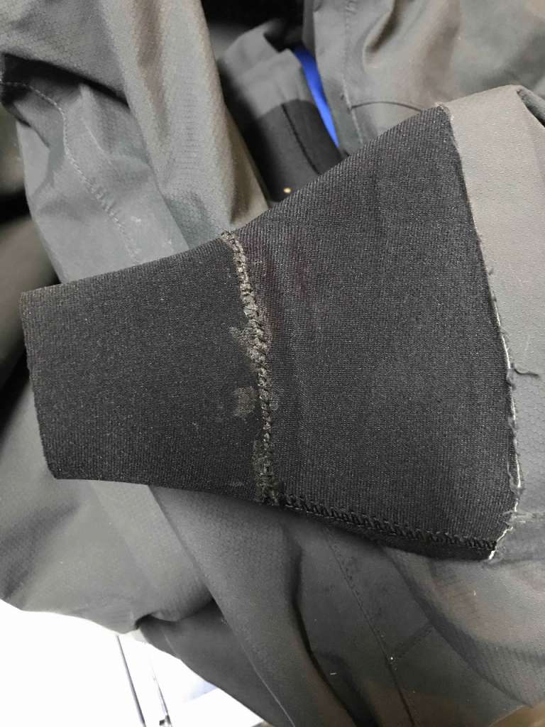

- en 4 coudre la peau exterieur en faisant attention de ne pas transpercer l'interieur
essayé 2 fois avant la trêve de l'hiver, ça a l'air étanche !
