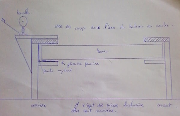

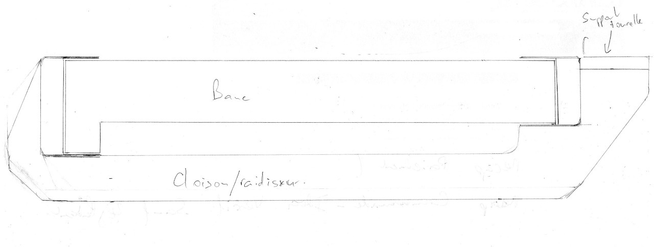

voilà la chose.
merci beaucoup.

Merci c'est plus clair. Je suppose que la pièce que tu prépares est l'extrémité du banc. Quelle est la matière ?
Tu refais tout le chariot porte banc ou seulement quelques parties ?
Pour la pièce du dessus, elle va surtout travailler au cisaillement, et uniquement là où porte l'extrémité du banc. Je confirme que le sandwich n'est pas adapté en raison de la pression trop importante pour l'âme. Comment sont fixées ces pièces sur les cloisons transversales ?
Peux-tu me détailler les dimensions et les matériaux du dernier dessin (banc et glissière).

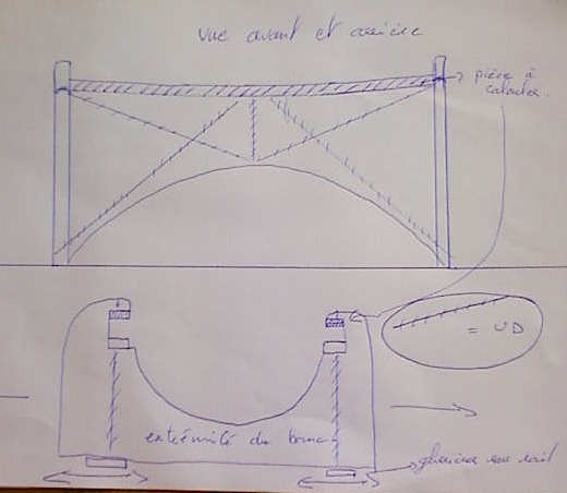

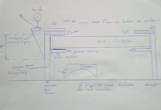

8 years 6 months ago #183316 by gilles
Replied by gilles on topic avis aux ingénieurs
moins flou....
8 years 6 months ago #183317 by gilles

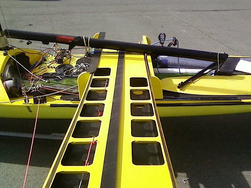

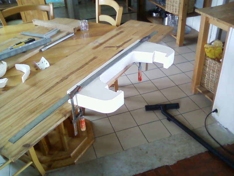

chaque pièce est fabriquée séparément puis collée aux autres.
Ensuite l'ensemble est recouvert d'une couche de bibiais 200g
C'est ce que je pensais faire mais je ne sais pas si c'est suffisant....

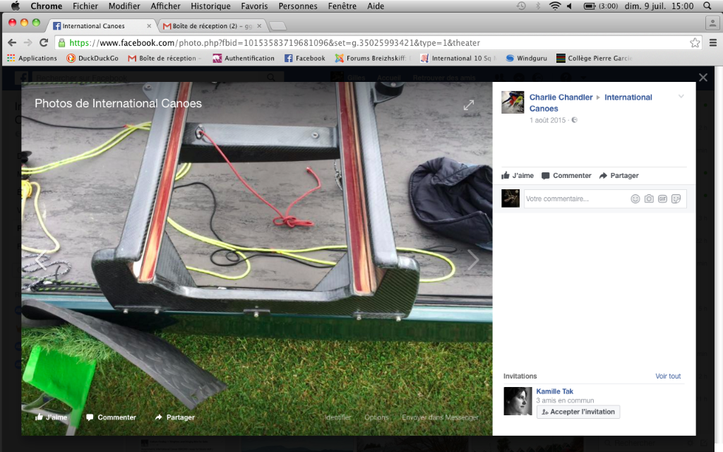

voilà photo d'une réalisation à 2,4kgs

Je suis très réservé sur le sandwich épais sur âme PSE. La résistance du PSE est insuffisante pour une âme de sandwich, que ce soit au cisaillement (rigidité des pièces) ou à la compression et au poinçonnement, et la grande épaisseur d'âme augmente les contraintes sur les peaux. Si le PSE ne sert que de moule mâle, tu peux utiliser du PSE moins dense. Je pense que tu obtiendrais quelque chose de plus solide et de plus homogène, aussi léger, en faisant un sandwich avec de la mousse PVC ou SAN de 10 ou 12 mm, genre Airex C70.75 ou Corecell M80.
Je pense qu'on peut s'inspirer de la pièce à 2.4 kg. Je reviens vers toi le temps de faire quelques dessins.

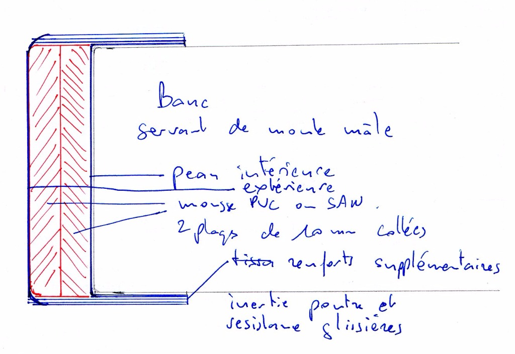

Ce que j'imagine :
2 poutres en C ou U, moulées sur le banc.
La peau intérieure (côté banc) moulée sur le banc.
Une âme en mousse à sandwich collée sur la peau intérieure.
Des renforts en fibre sur le dessus et le dessous de la poutre, sur toute la largeur. C'est ce qui va faire la rigidité en flexion de la poutre et la résistance de la glissière.
La peau extérieure (côté banc) moulée sur l'ensemble.
Je ne pense pas que des glissières de 30 mm de large soient utiles, 20 mm suffiraient.
Ces poutres seront à mon avis suffisamment résistantes en flexion pour se passer de cloisons transversales.
Elles sont fixées à chaque extrémité sur des plaques qui reposent sur les chariots de réglage longitudinal, qui peuvent être réalisées en sandwich carbone sur une âme de 10 mm.
Les poutres sont également reliées entre elle au milieu par un renfort qui maintient l'écartement et empêche la torsion des poutres sous les efforts du banc. Ce renfort remonte sur l'arrière afin de permettre le montage de la tourelle.
Quelques goussets dans les angles pour rigidifier le tout et c'est bon.

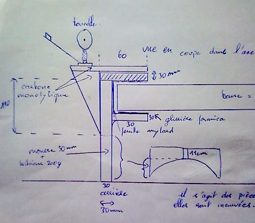

8 years 6 months ago #183336 by gilles
ça a l'air bien ça.
Je pensais aussi reprendre les efforts "évidents" par de l'UD (voir dessins), est-ce une bonne idée ?
et que penses-tu du bibiais 200G en une couche, est-ce suffisant pour la résistance du sandwich?
8 years 6 months ago #183338 by gilles
le bas et le haut des poutres sont en monolytique ? quelle épaisseur crois-tu? UD 300g ou sergé 200g?
8 years 6 months ago - 8 years 6 months ago #183339 by flebas
Replied by flebas on topic avis aux ingénieurs
200 g de chaque côté des plaques ça doit suffire. Il faudra renforcer au niveau des chariots et partout où les efforts sont concentrés.
Pour les échantillonnages des poutres ce sera sûrement plus épais. Il faut que je fasse des calculs.

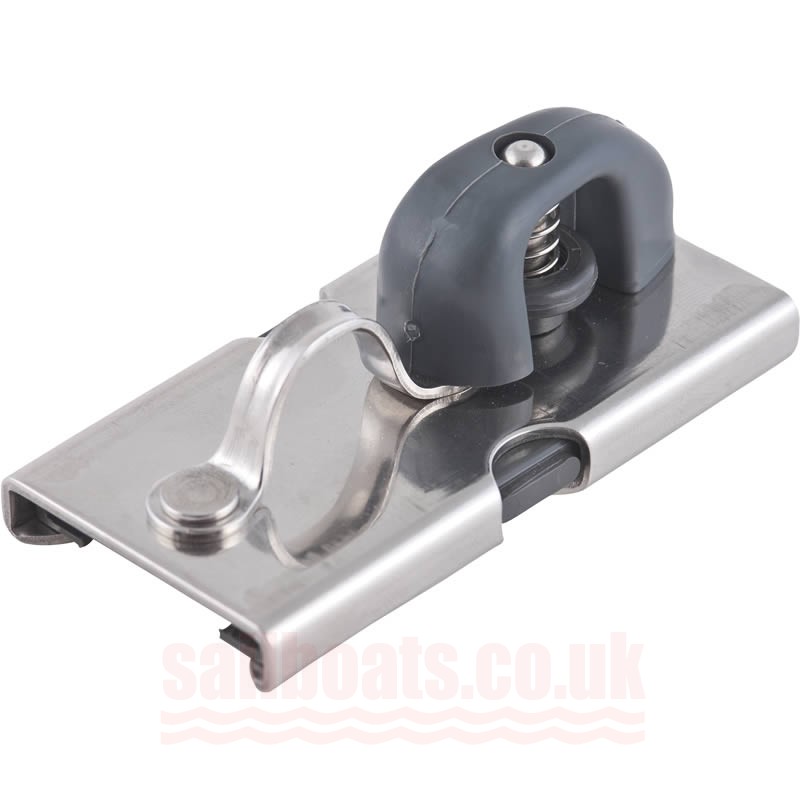

les chariots font 7.5cmX3cm, épaisseur 1MM inox
Le pontet et la pièce plastique sont enlevés, les 3 trous servent à la fixation sur le chariot.
