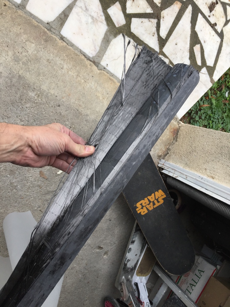

On aurait du avoir les conseils de Lolo avant, ça nous aurait peut-être évité de perdre du temps et du carbone...

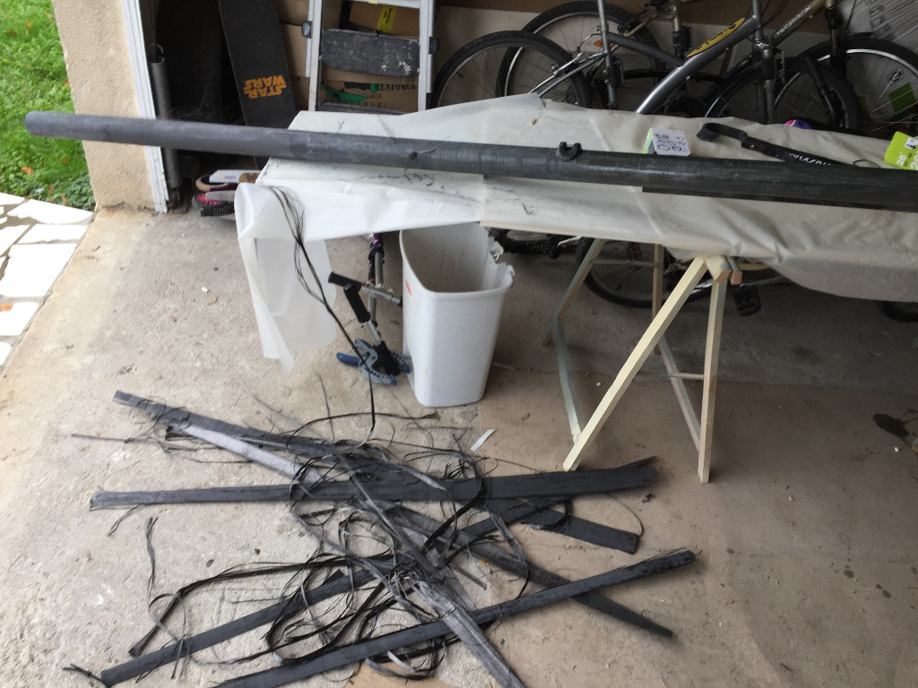

Grosse déception sur la deuxième infusion, trop de couches d'UD superposées et seules les couches supérieures ont eu de la résine, bref tout s'est épluché comme une banane et direction la poubelle!!

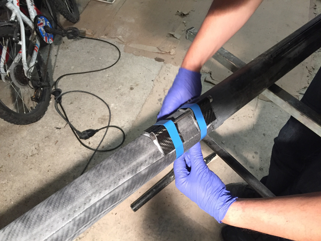

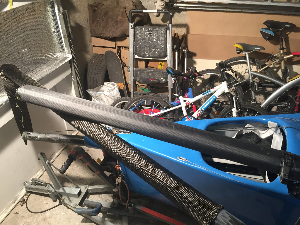

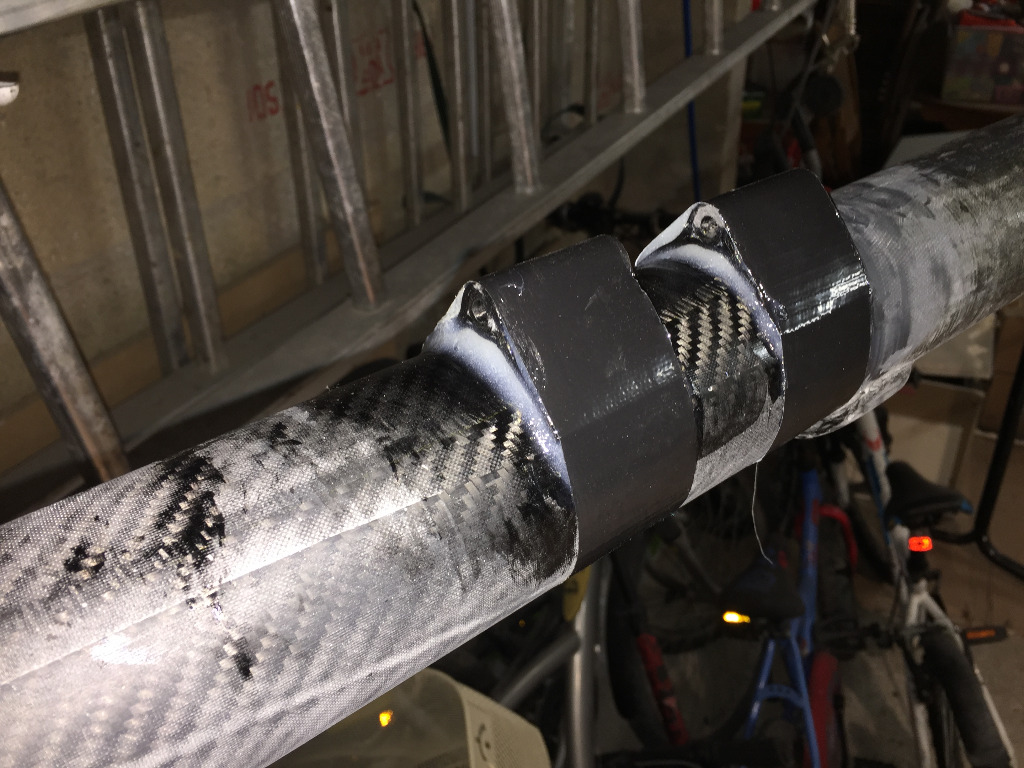

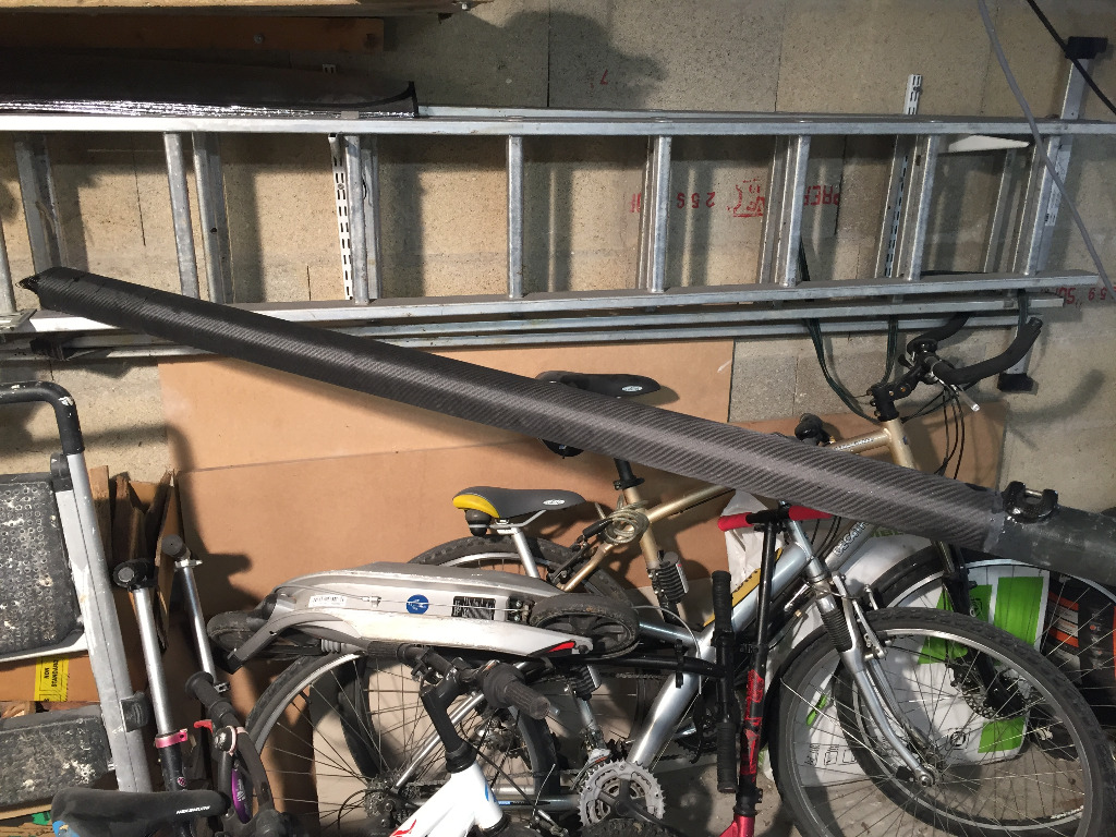

7 years 10 months ago #184445 by Julien A.
Donc on recommence, mais sans la partie infusion, on strate classiquement en imprégnant les tissus et mise sous vide ensuite, ce qui ne donne pas un aspect fini terrible il faut bien le dire, donc enduit/poncage nécessaire....

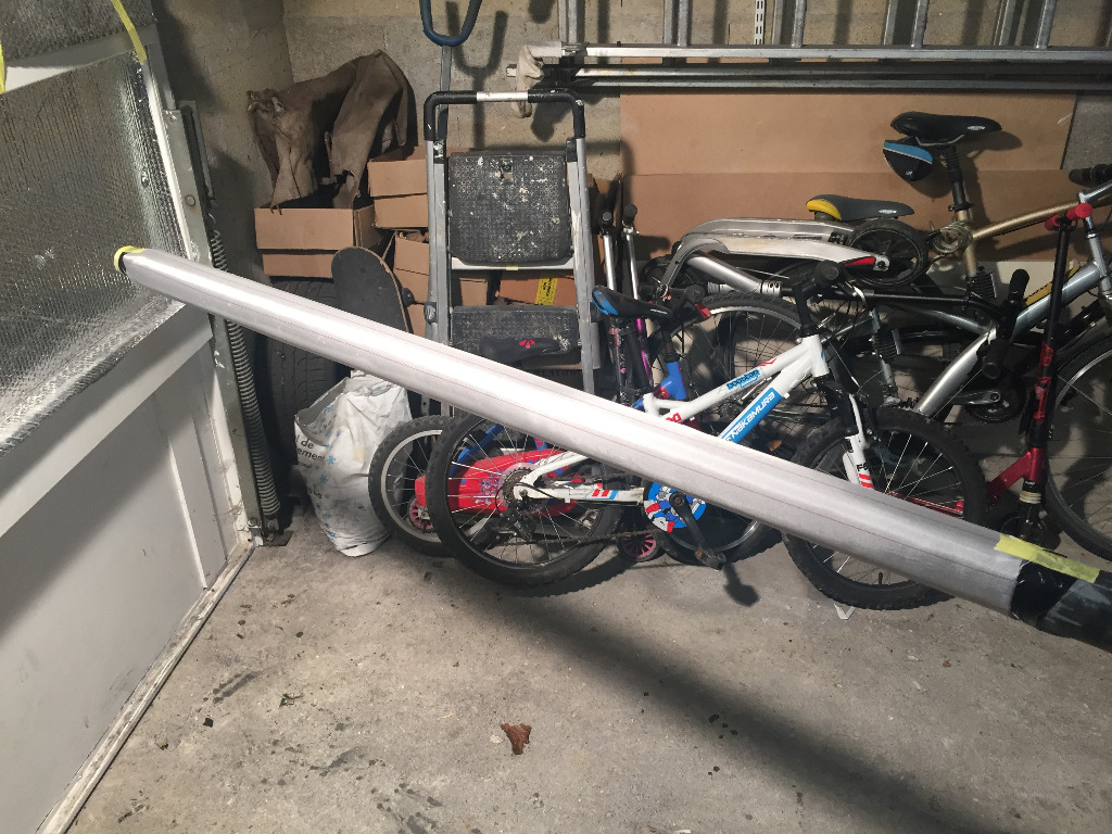

Ensuite pose d'une gaine 45°:

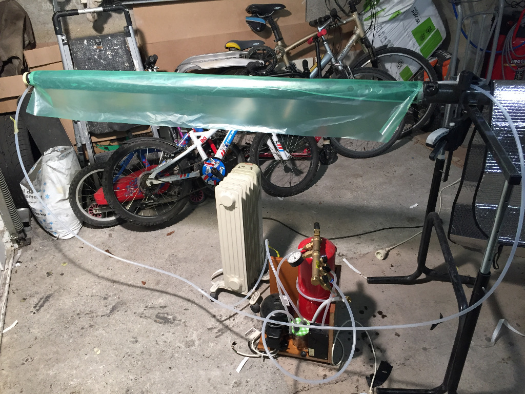

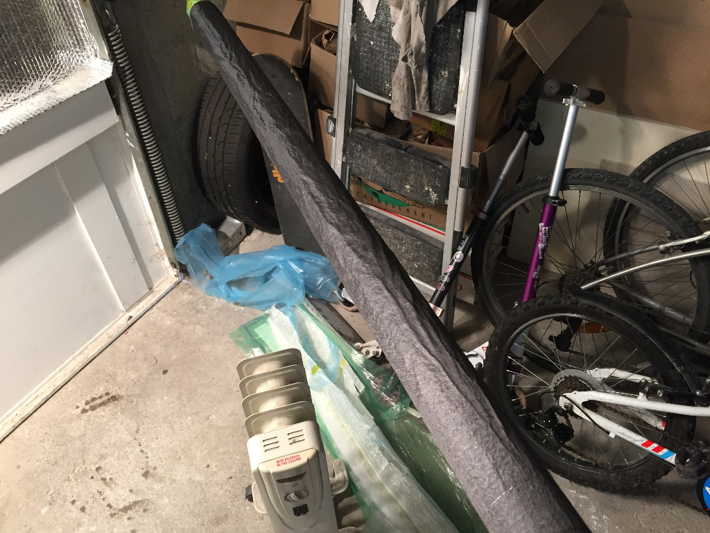

Tissus d'arrachage et imprégnation de résine:

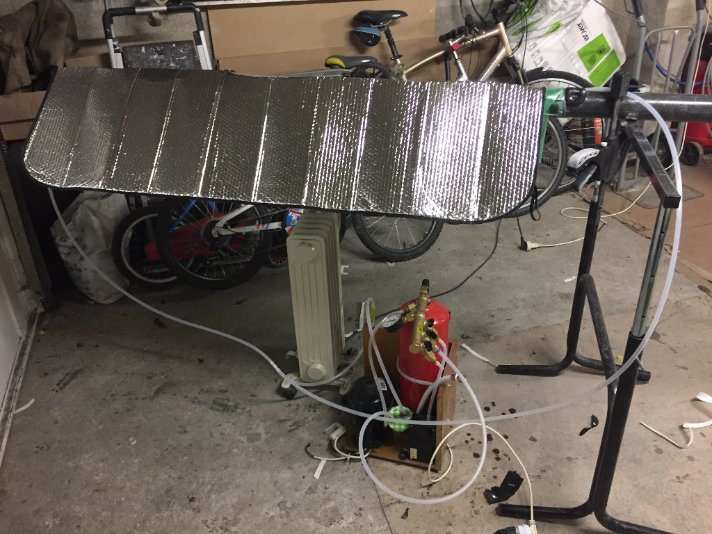

Mise sous vide:
Et on laisse prendre avec un peu du chauffage, il commence à plus faire très chaud dans le garage:

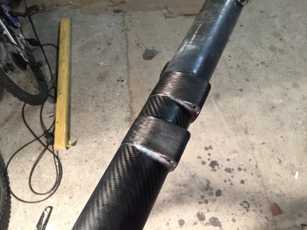

Dans le même temps on en profite pour préparer la bôme, à savoir: enlever le point d'ancrage du hâle-bas classique, enduit/poncage car c'était vraiment pas beau et pose d'une couche de Sergé pour faire joli:

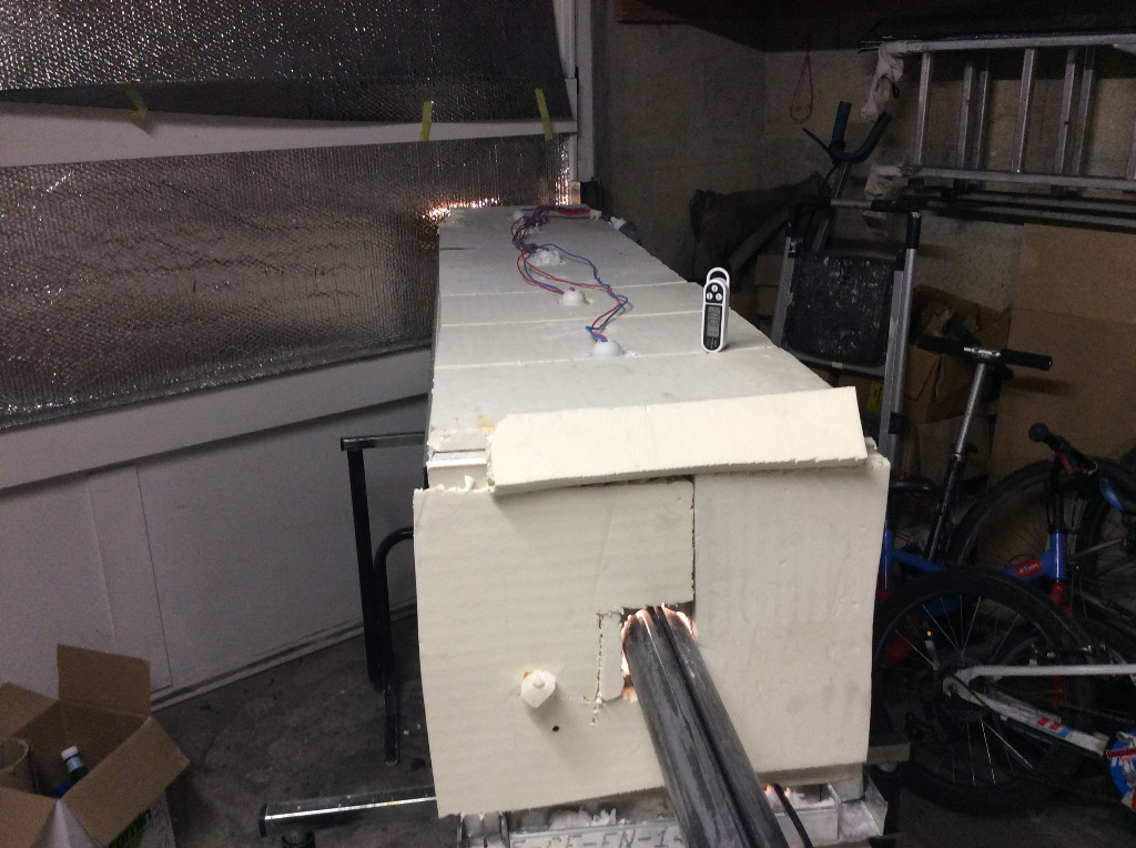

7 years 10 months ago - 7 years 10 months ago #184447 by Julien A.
mi-novembre:
Un dernier pli de Sergé pour faire joli:

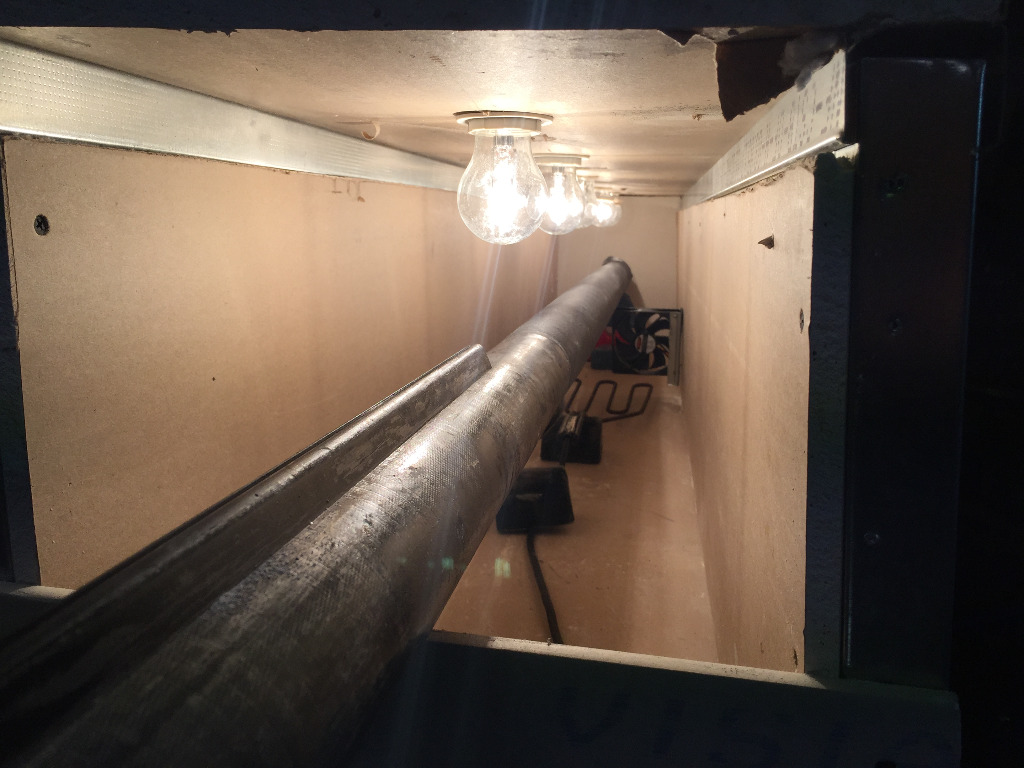

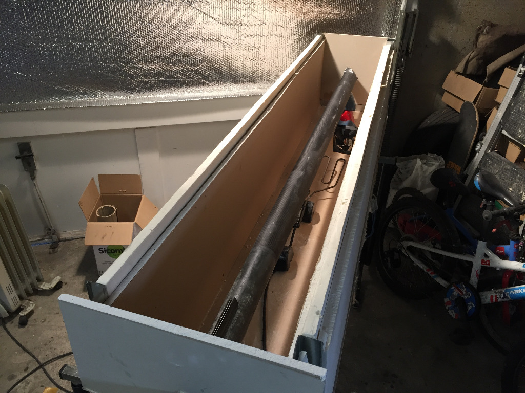

Et puis on passe à la cuisson:

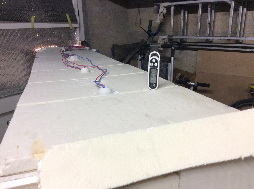

La première fois, la température avait été un peu décevante (70° environ), donc isolation renforcée et source de chaleur additionnelle, et c'est parti pour 12h de cuisson à environ 90°:
Oui, les gueuses de Laser 4000, Laser 5000 et RS800 ça sert toujours!!!
Petite pointe à 110° pour voir jusqu'où le four pouvait aller...
Last edit: 7 years 10 months ago by Julien A..

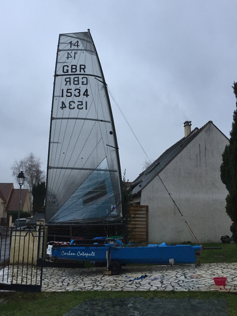

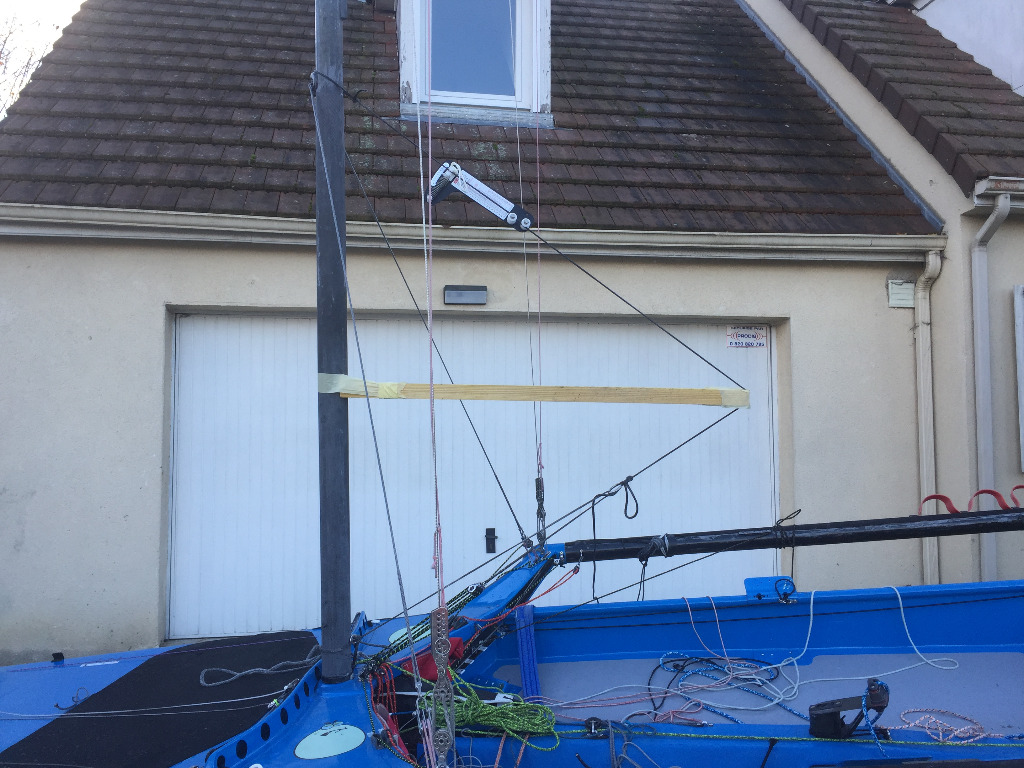

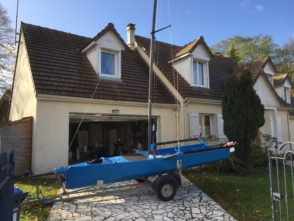

Avant d'aller plus loin, on décide avec Boris de tester sur le bateau.
Moment sympa ce samedi que de regréer le bateau pour la première fois depuis 8 mois!!!
RAS, le gréement est en tension et le mât ne bouge pas. C'est sûr que c'est en statique et pas en nav, mais c'est déjà ça!
Essai pour reproduire la charge générée par la bôme avec du hâle-bas, mais sans trop savoir si c'est représentatif ou pas (le bastaing en bois commençait à faire la tête....)

Collage des vits-de-mulets de bôme et de pousse-bas (tant qu'on y est à la bonne position et dans l'axe, ça sera quand même mieux...):
Réalisation d'un joint congé et charge des faces exterieures pour permettre la pose de renforts:
Pose de 2 tours d'UD autour de la pièce juste pour être certain qu'on n'en parlera plus jamais (on est quasiment persuadé que ça tiendrait déjà sans, mais comme Glenn Truswell le fait sur ses mats, on se dit qu'il ne vaut mieux pas chercher à innover...)

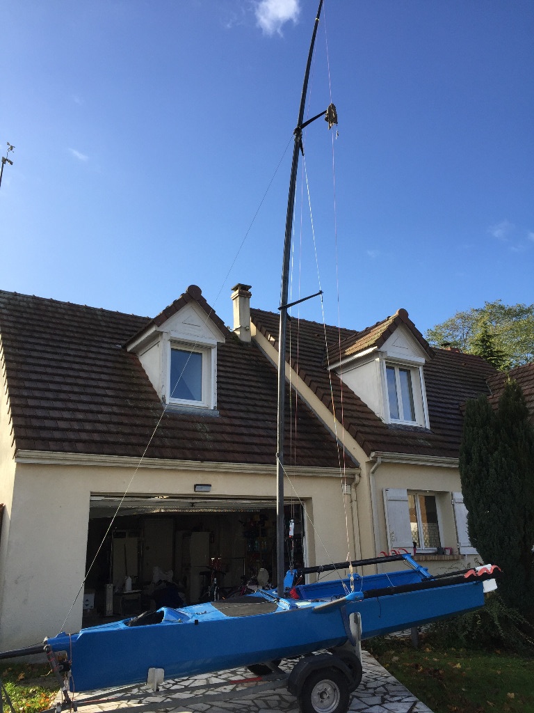

Il ne reste plus qu'à imaginer le système de palan du pousse-bas, et après plusieurs essais dans le garage, on en arrive finalement à un système très classique chez les i14 Anglais:
Il ne restait plus q'à essayer pour de vrai! Chose faite ce dimanche très pluvieux de janvier: la GV est grée, hâle-bas pris presque à fond, et là grosse satisfaction parceque rien ne bouge et surtout le bas de mât parait super rigide, bien plus qu'avant. Plus rien ne bouge jusqu'au point d'ancrage des lowers!
Il ne restera plus qu'à finaliser le palan de pousse-bas (pas optimal, poulies et brélages temporaires) , coller un bout de ralingue de RS800 entre les vits-de mulets, coller une entrée de ralingue et revernir le tout!
