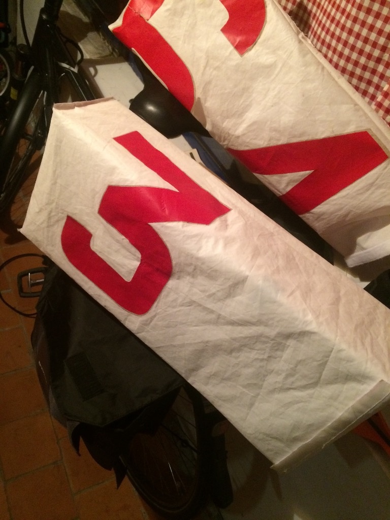

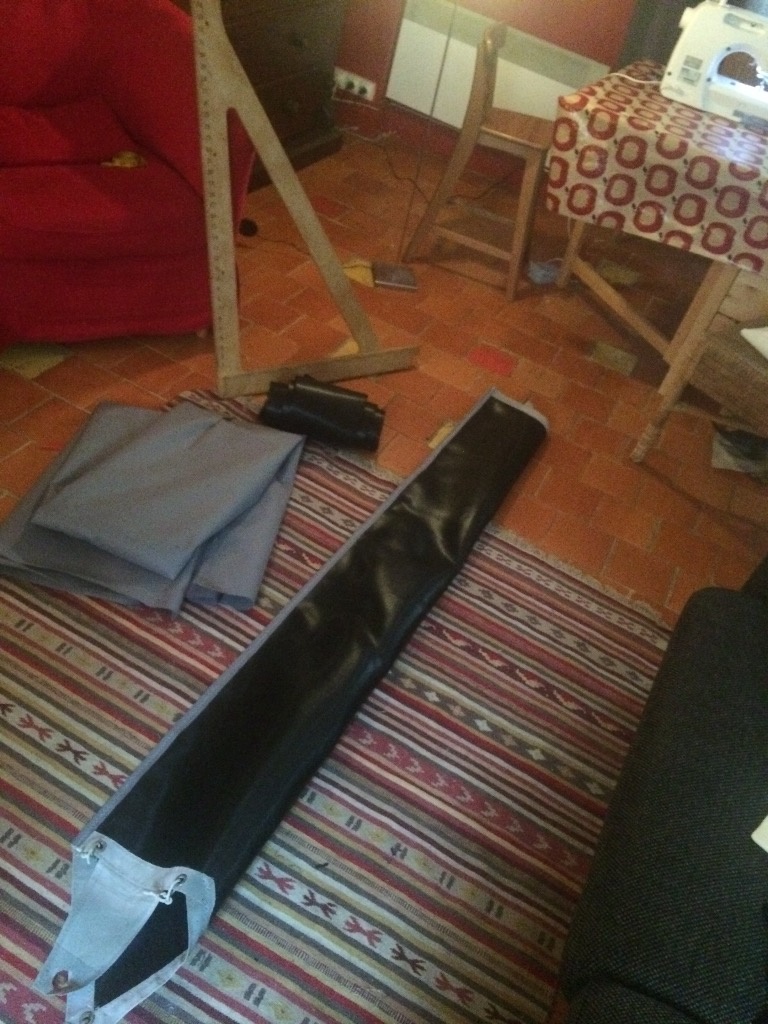

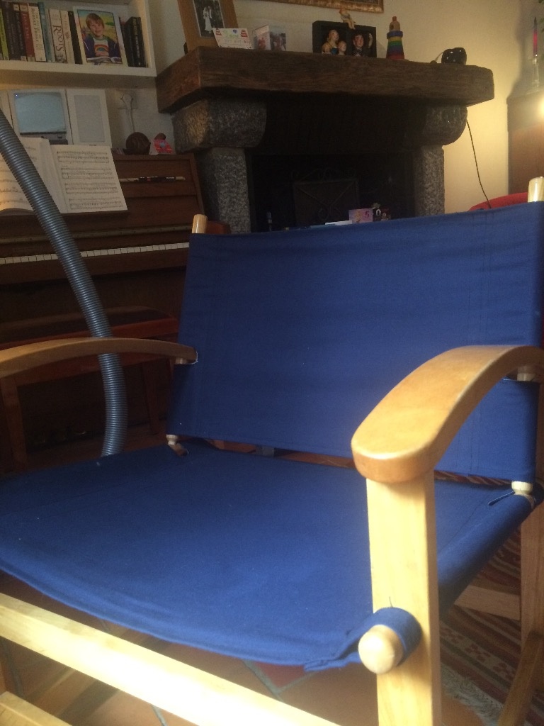

Bon je m’y colle depuis un mois, c’est tout un monde, entre la couture, la sellerie, la maroquinerie et la voilerie!
J’en tire quelques enseignements:
- Pour l’equipement:
j’ai dû adapter le programme a la machine plutôt que l’inverse: problème de place chez moi, une machine sur table inclue ne se justifiait pas, vu mon manque d’espace. Je suis allé voir un magasin à qui j’ai tout expliqué et montré le présent poste qu’il a trouvé très intéressant d’ailleurs car ca change des problématiques de couture ménagère habituelles.
J’ai donc pris une Brother électronique qui a l’avantage de ne pas forcer quand elle ne peut pas passer/perforer ; plusieurs potes on peté leur machine mécanique en forçant à passer certaines épaisseurs/densité, du coup la machine se désynchronise et n’est plus utilisable. Je l’ai prise aussi par rapport aux conseils ci-dessus: un bon entraînement et jusqu’a 7mm de largeur en zigzag.
Elle m’a quand même permis de faire une chaussette à spi, des housses en dacron, des housses de velo etc, en gros tout ce qui doit être résistant à l’eau mais ne subit pas de gros efforts/tensions.
- Pour donner une idée de ce qu’on Peut envisager , c’est une machine « ménagère» mais elle reste encore à l’aise sur une double épaisseur de nylon autour d’une double épaisseur de tissu de trampoline de cata maintenue avec un scotch double face au milieu et un bout de sangle sur le tout. Sur du coton de chaise longue, à 8 épaisseurs elle commence a peiner.
Mais le problème ce n’est pas l’epaisseur C’est la densité du tissu de toutes façons.
- ce n’est pas parcequ’on fabrique soit même que ça n’a pas un coût. Les beaux matériaux sont chers au mètre.
-ils sont aussi super durs à trouver! Pour des projets futurs je cherche du bon lycra, du Néoprène, du spi, du goretex, du latex, du softshell et du Téflon....c’est pas simple car ce qúon trouve en ligne est surtout décoratif ou n’a pas de choix de colori. et je ne parle pas des glissières, œillets etc. Pour l’instant je me suis approvisionné en voilerie et en recyclant certains trucs, mais si quelqu’un a un filon!!
- la technique: autant ça peut être très simple pour du coton/polyester/nylon, autant certains matériaux sont très glissants. On a pas non plus envie mettre plein de trous d’epingles dans un beau tissus tout lisse...Le voilier m’a heureusement bien conseillé: scotch double face entre les couches qui glissent et trombones pour maintenir en place les Surcouches.
C’est marrant à faire en tout cas: assez productif, créatif et ne nécessite pas un équipement de folie.
