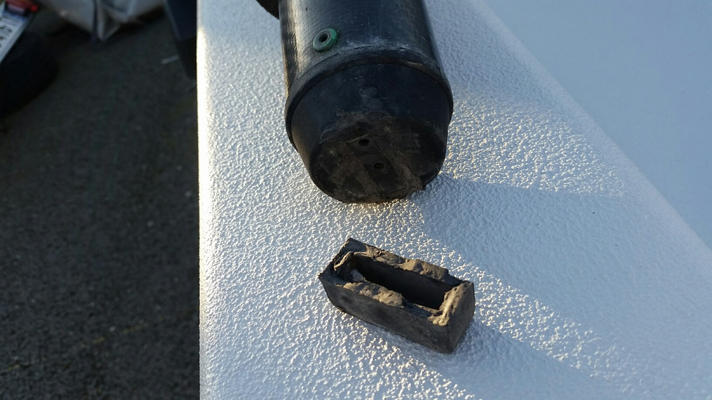

j'ai un soucis : j'ai cassé mon pied de mat RS700 (voir photo). Je m'en suis aperçu en rematant après Carnac, je ne m'explique pas comment cela a pu arriver.
Sur le site de RS Store c'est mis "out of stock". Quelqu'un en aurait-il un à me vendre ou saurait-il comment on peut s'en procurer ?

Pour l'explication c'est une pièce assez fragile, en nave il n'y a pas trop de problème mais à terre quand tu mates ou démâtes, tu peux l'endommager en la coinçant mal dans le pied de mat. Je crois que c'est déjà arrivé à Deous

Oui ça m'est arrivé mais je sais pourquoi!
Il faut faire attention à ne pas trop serrer les vis qui passent dans le pied de mât car ça referme le rail. Si l'emplanture est trop serrée et bloquée, quand on incline le mât pour accrocher les lowers "l'insert" ça casse net comme ça. Avec le bras de levier qu'on a avec le mât on ne se rend pas compte des efforts qu'on met...
Il faut laisser du jeux.
Tu n'as pas bricolé ton rail de mât dernièrement?
La pièce est facile à changer.

Ça doit être la bonne explication le tenon entrait tout juste dans le rail avec très peu de jeu et la pièce devait être fragilisée.
Je pense qu'elle a du casser net en matant quand le pied de mat a heurté un peu le sol. Heureusement que ça n'a pas cassé en navigation !
