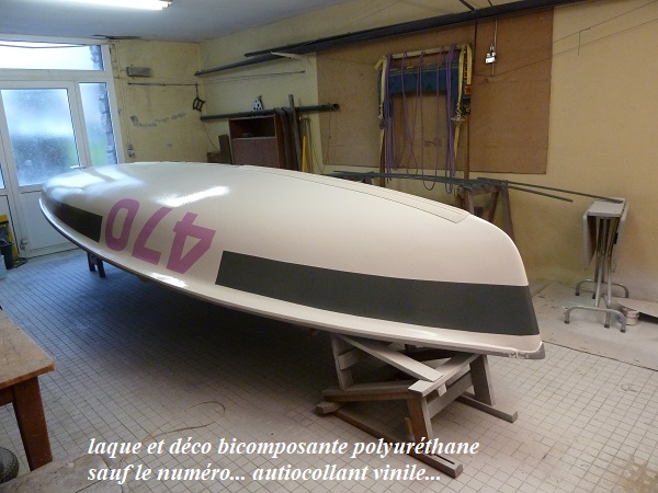

Pour la question de l'imcompatibilité époxy-polyuréthane, je remarque que le fabricant du spray polyuréthane mentionné conseille de poser ce produit en ayant au préalable couvert la surface à peindre d'une couche d'aprêt époxy...
et pour répondre à Loloma, j'ai fait la coque de mon ancien 470 avec finition laque polyuréthane... et ça reste propre Nikel 5ans aprés malgrés un usage intensif (bateau cédé au club pour les cours de voile une fois par semaine) ... impeccable sur l'eau... juste quelques pocs sur l'étrave du à des arrivées trop directes de débutant sur le ponton... et le constat que la laque n'aime pas les chocs sur arrêtes vives...
