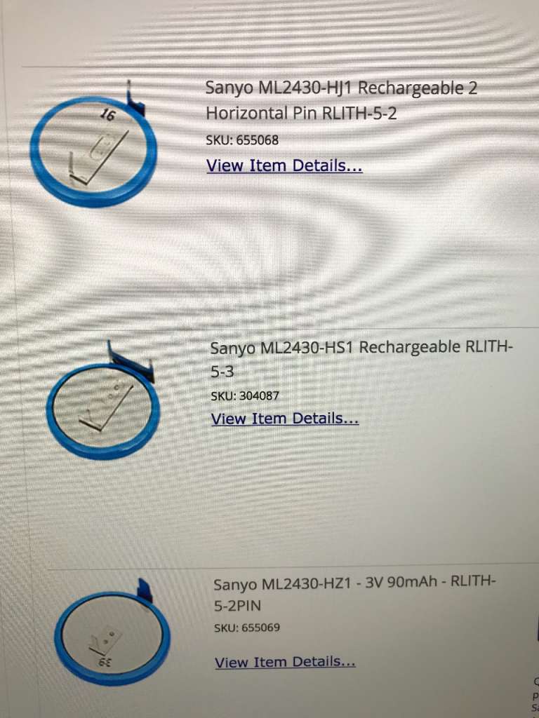

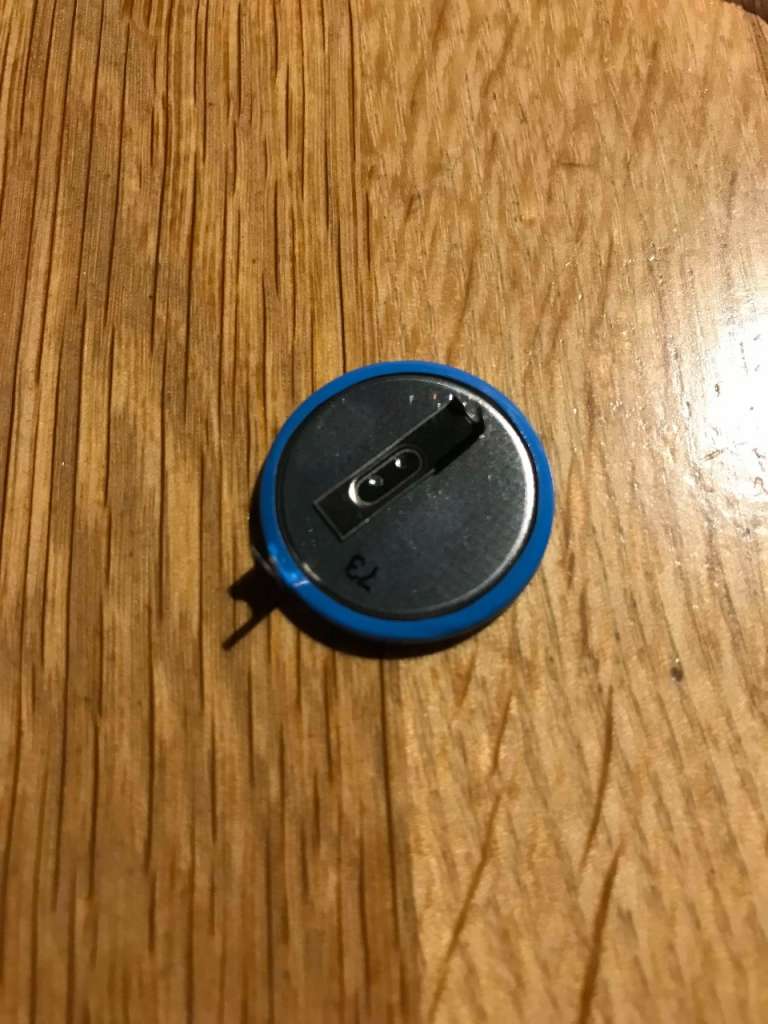

Bonne année a tous !
une resolution de nouvelle année qui commence mal !

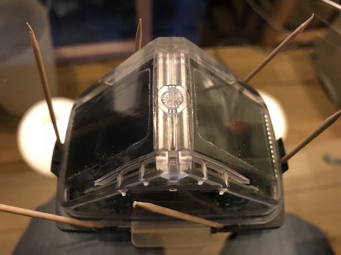

J'ai entrepris de changer la batterie de mon Tacktick, pas de problème pour l'ouvrir avec la technique des cure dent. il faut juste faire gaffe de pas casser les petits ergots en plastique qui ont l'air fragiles .
Le problème, c'est que je ne trouve pas ou commander la batterie, il n'y en a visiblement que chez l'oncle Bob, et ils n'expédient pas en France
Le référence est ML2430-HZ1 . A défaut, je pensais commander le modele ML2430-HJ1, les pins sont plus fines, mais semblent pouvoir s'adapter . Mais comble de malchance, le site allemand sur lequel j'ai trouvé ne livre pas non plus en France !!!
Quelqu'un a déjà solutionné ce problème ?

Il y a interdiction de transport des batteries lithium en avion, c'est pour ça qu'il n'y a pas d'export.
Ici ça livre en France
www.distrelec.biz/en/rechargeable-batter...geSize=25&simi=98.79
Sinon il y a de la place sur le circuit imprimé pour une batterie de même capacité mais un peu plus grosse (30 mm).
fr.rs-online.com/web/p/piles-boutons-rechargeables/0407906/

8 years 6 months ago #184800
by NicodeLyon
Replied by NicodeLyon on topic Batterie Tacktick
merci Fabrice, j'avais bien trouvé ce site, mais j'avais fait une mauvaise manip pour commander, il faut passer par la partie export du site, sinon tu es limité a une adresse allemande . Par contre, du coup j'hésite avec la version RS qui a des pages plus costaudes, idem batterie d'origine . Mais l'entracte est 25,4 au lieu de 20, je suis pas sur de pouvoir la souder, tu l'as déjà fait ?
8 years 6 months ago #184802
by flebas
Replied by flebas on topic Batterie Tacktick
Je n'ai pas ouvert de TackTick.
Le diamètre de la pile Panasonic est de 30 mm, je pense que l'entraxe est du même ordre de grandeur, ça fait beaucoup de différence. Il y a peut-être la possibilité de replier la patte du dessous, si ça colle au niveau polarité et emplacement sur le CI, sinon tu ne soudes qu'une patte directement, pour l'autre tu mets un bout de fil, et tu fixes la pile avec un morceau de double face.
Frédéric
Frédéric
8 years 6 months ago #184805
by cadre
Replied by cadre on topic Batterie Tacktick
je l'ai changer l'année dernière. celle que j'ai acheté avait 3 pattes au lieu de 2, j'en ai coupé une.

8 years 6 months ago #185072
by NicodeLyon

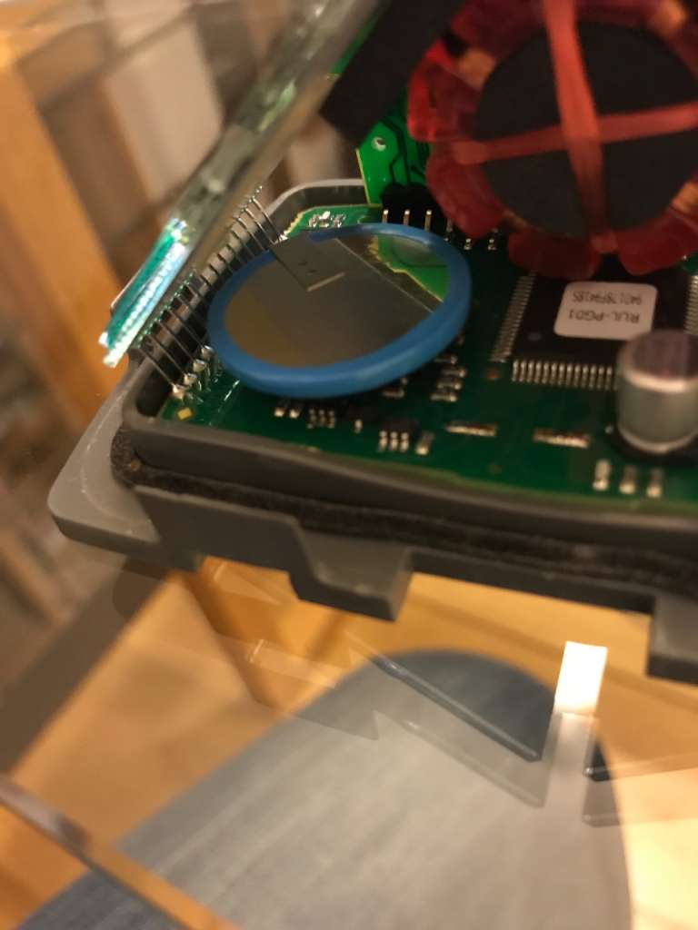

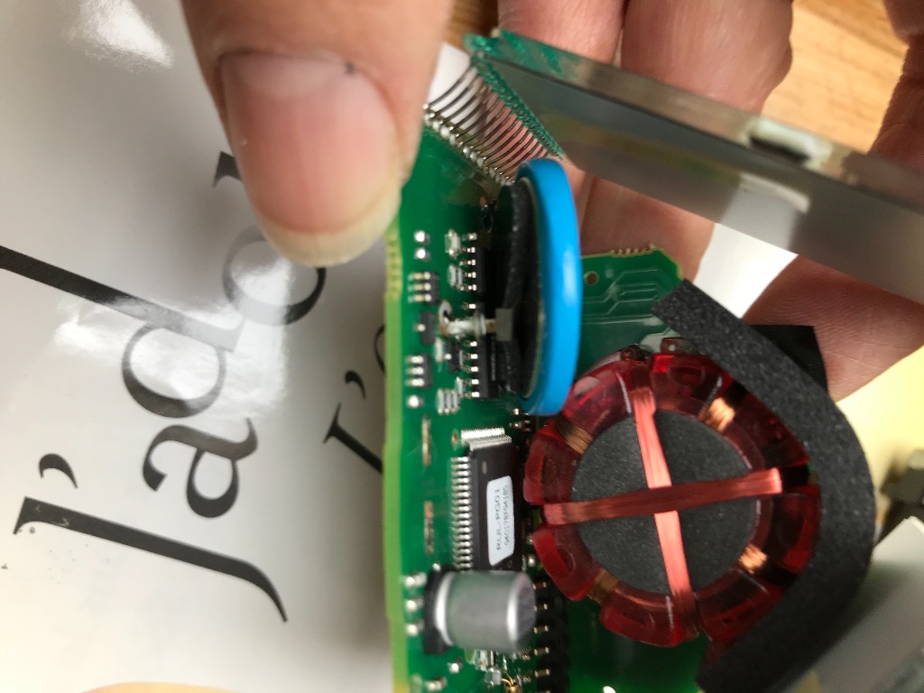

des nouvelles de notre opération changement de batterie de Tacktik :
j'ai finalement acheté chez Distrelec en Allemagne 3 batteries 8€x3 + 12€ de frais, ref ML2430-HJ1
la forme des pattes est plus fine que celle d'origine, mais pas de problème. il faut un fer a souder avec une pointe très fine, et si possible une pompe pour enlever l'étain après avoir dessoudé la batterie.
pour rappel la manip :
- enlever le capot, en écartant les clips avec un tourne vis plat et garder écarté avec des cure dents
- meme manip avec le capot étanche, faire gaffe de décoller gentiment le joint au moment de l'ouverture
- mettre un scotch pour occulter la cellule photo
- écarter un peu l'afficheur qui est au dessus de la batterie
- dessouder la batterie, enlever la soudure pour dégager les trous
- récupérer la mousse autocollante de l'ancienne batterie pour la coller sur la nouvelle
- insérer la batterie sur la carte, la maintenir avec une pince histoire d'avoir les mains libres et la batterie bien plaquée
- souder sans mettre trop de soudure, pour éviter les courts circuits, le Tacktik se met en route, ça bip un peu, mais pas de problème.
- remettre en place les capots ... c'est fini !
et dire que chez Tacktik, ils disent que l'on peu pas changer de batterie !!!
En tout cas, un joli travail d'équipe !
