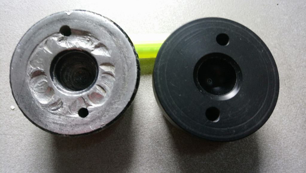

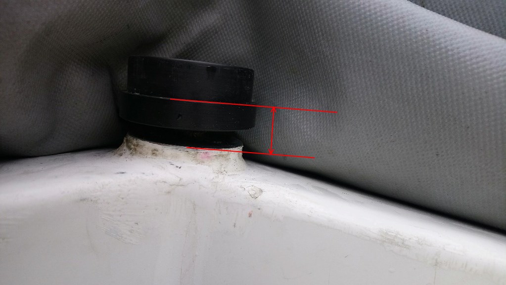

Bonjour . J'ai reçu mon nouveau pied de mat qui s'avère différent du précédent dans la profondeur du trou. +/- 1 cm de jeu entre celui-ci et le pont ( voir photos). Questions:
La tenue du mât se fera t'elle correctement ?
Le réglage des ridoirs de haubans devra-t-il être modifié ?
Peut on usiner le pied pour le mettre plus profond?
Merci.
Merci.

Aucun risque pour la tenue et il vaut mieux ne pas l'usiner, tu n'auras pas le profil correct en fond de trou.
Tu peux ajuster la longueur des haubans pour compenser la différence de distance entre la base du pivot sur le bateau et la surface d'appui du tube de mât. Si c'est plus haut de 5 mm tu allonges les haubans de 5 mm.
