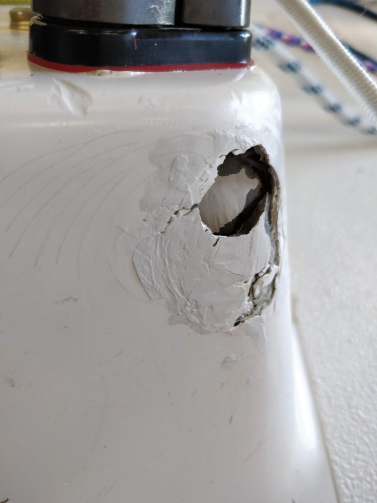

Bonjour à tous,
La réparation précédemment faite (par le précédent propriétaire) au niveau de la tourelle à cassée. C'est le coin qui a cassé.
Pourriez-vous m'indiquer comme la réparer au mieux et en plus solide ?

8 years 2 months ago #186592 by flebas
A priori rien de bien grave, la réparation précédente a dû être mal réalisée.
Peux-tu poster d'autrs photos sous différents angles, au format JPG (et non GIF).

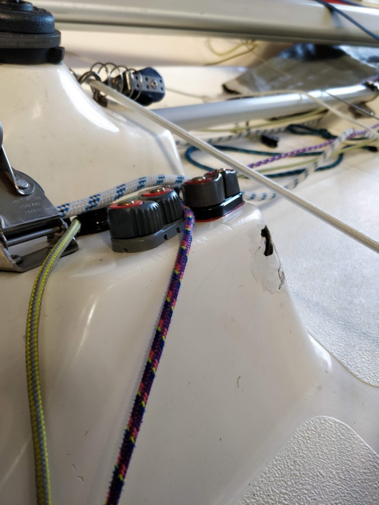

8 years 2 months ago #186653 by emile
Replied by emile on topic [4000] - Réparation tourelle
Voici

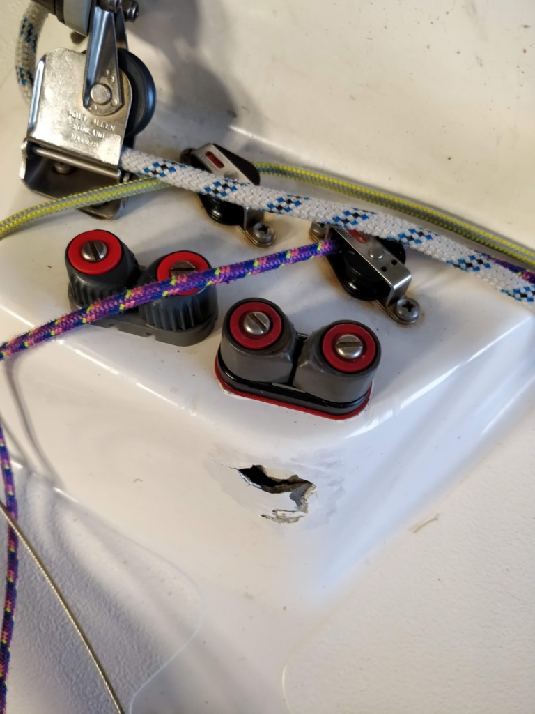

8 years 2 months ago #186654 by emile
Une autre

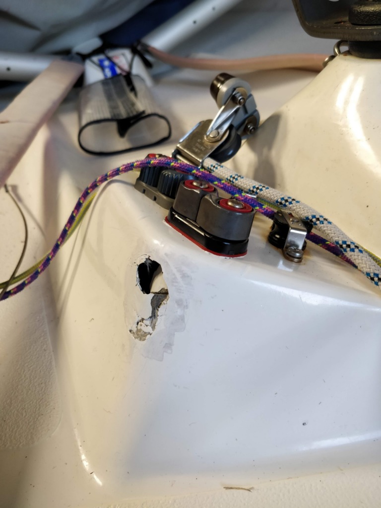

8 years 2 months ago #186655 by emile
Une 3eme
8 years 2 months ago #186656 by emile
Et hop.
La bonne nouvelle est que je peux accéder à l'intérieur via une trappe.

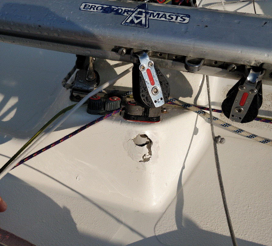

8 years 2 months ago #186657 by emile
Une dernière.
Je ne sais pas si tu vois mais a gauche du trou il y a aussi des fissures. Faut il renforcer par l'intérieur cette zone aussi ?
8 years 2 months ago #186658 by flebas
Je pense que tu peux tout réparer de l'extérieur en t'inspirant de cette vidéo :
1) Découper tout ce qui est abîmé, et poncer en biseau avec une pente de 10%
2) mouler une pièce de support interne sur le bas de la tourelle
3) coller la pièce à l'intérieur
4) stratifier
5) ponçage, enduit, gelcoat
