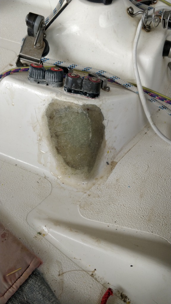

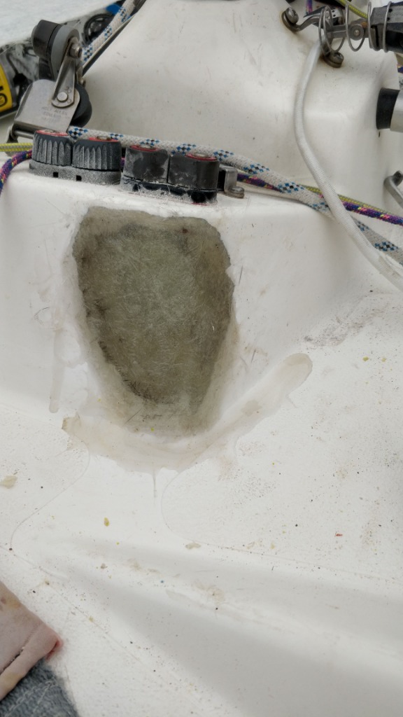

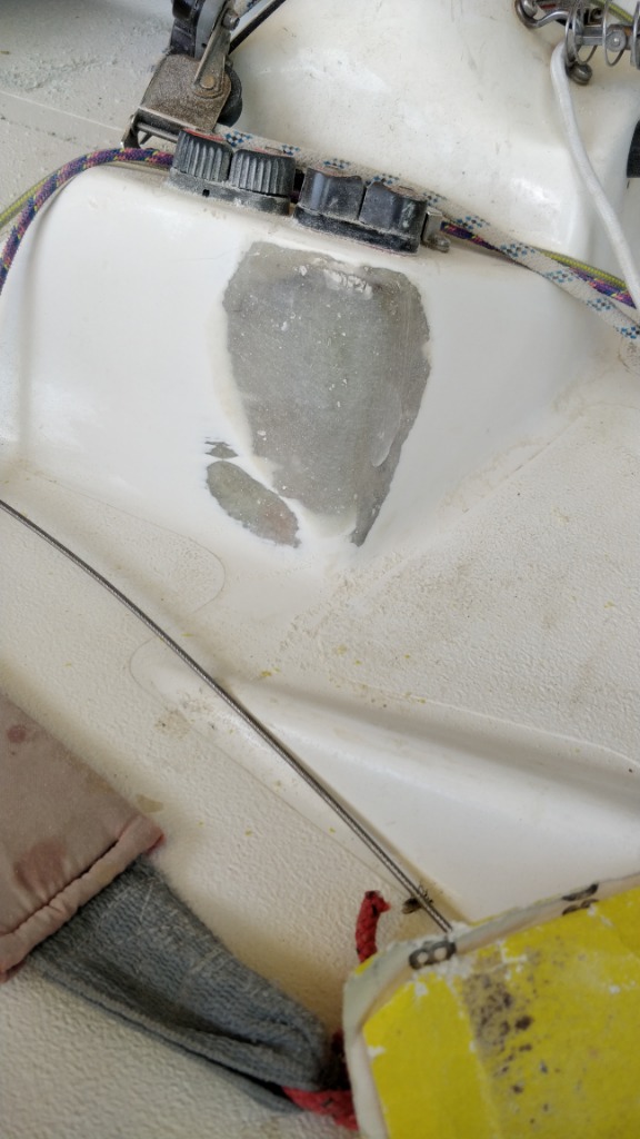

7 years 6 months ago #188896
by emile
Replied by emile on topic [4000] - Réparation tourelle
Bon j'ai enfin pu m'y mettre. Il me reste le gel coat à faire. Voici quelques photos.
