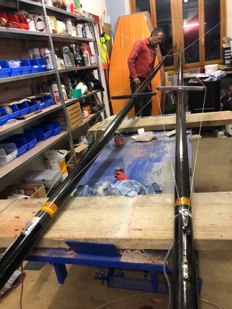

Pour ma pomme et celle d’un autre propriétaire de 600 de mon club, ce soir c’était atelier ponçage et vernis sur mât carbone un ponçage à la main suivi d’un bon dégraissage et deux couches de vernis PU 2K
