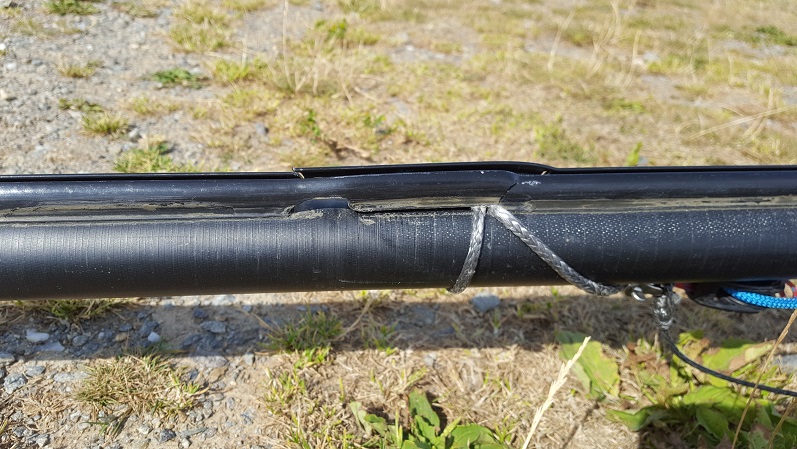

Ma ralingue est endommagée sur 15 à 20 cm
Où peut on trouver de la ralingue?
Quel type de colle utiliser sur mat carbone? epoxy 2 composants?

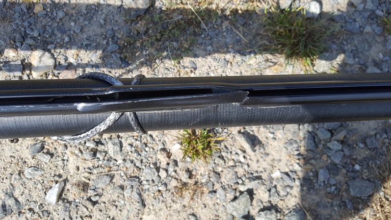

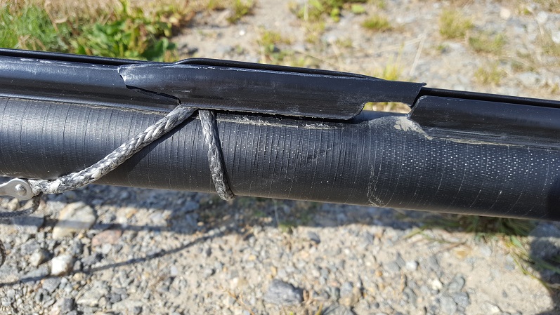

7 years 3 months ago #189614 by La Marmotte
C'est normal ce bout sous la ralingue ?
7 years 3 months ago #189615 by gilles29
La Marmotte wrote: C'est normal ce bout sous la ralingue ?
Non ce n'est pas son emplacement normal, il a glissé sous le chemin de ralingue... Le constructeur a prévu une ouverture dans la gorge de ralingue (qu'on voit sur les photos), pour le passage du bout...La fonction de cette attache étant d'y connecter 2 mini haubans en dynema, qui servent à raidir le mat sur l'avant, et à donner de la puissance au grément.
7 years 3 months ago #189626 by flebas
C'est le bout qui a déformé et décollé la ralingue. Il faut mettre un pontet sur la face avant du mât au dessus de l'ouverture de la ralingue pour empêcher le bout de descendre.
The following user(s) said Thank You: gilles29
7 years 3 months ago #189628 by La Marmotte
ce serait effectivement mieux !
7 years 3 months ago #189629 by gilles29
flebas wrote: C'est le bout qui a déformé et décollé la ralingue. Il faut mettre un pontet sur la face avant du mât au dessus de l'ouverture de la ralingue pour empêcher le bout de descendre.
Oui c'est une bonne solution
