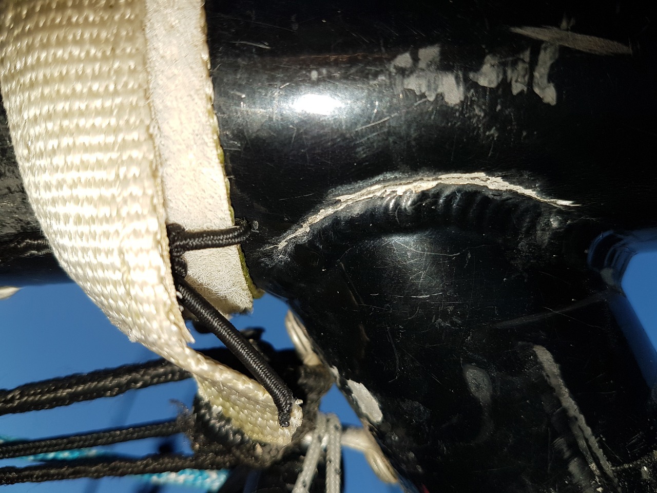

la pièce plastique de la sangle de maintien de la partie avant de l'échelle du RS 700 a cassé et la partie de jonction entre le bras avant et la barre extérieure c'est ouvert en partie et une déchirure juste au dessus de la soudure c'est formé. Que peut-on faire ? Faut absolument changer la pièce ? C'est réparable ?

Comment est ce arrivé ? Suite à un choc ?
Est-ce au-dessus ou dessous ?
Ça a apparemment cassé dans le métal fragilisé par la soudure. Tu peux certainement essayer de faire ressouder, mais pas certain que ça tienne.

Je ne sais pas exactement comment celà est arrivé car on venait de faire un échange de bateau avec un copain de jeux et c'est lui qui avait mon bateau quand c'est arrivé en navigation et il ne savait pas trop comment celà c'était produit. La déchirure est en dessous .

Peut-être la sangle qui s est desserrée. Perso Je la scotche

L'attache plastique qui tient la sangle a cassé et donc effectivement celà a du se desserrer et l'appui en bout a du plier le demi rond....

Il est arrivé la même chose à Xavier à la Teignouse.
C'est réparable par un chaudronnier alu mais il faut changer la portion courbée qui supporte le tube d'échelle.
Sinon le tube complet se trouve chez RS et il est moins cher à tribord qu'à bâbord !

Effectivement avec le temps et les UV la sangle et la pièce en plastique de serrage de cette sangle finissent par cramer. Du coup cela ne serre plus et on se retrouver avec ce genre de situation. cela m'était arrivé avec moins de conséquences à une époque. Du coup comme Philippe je scotche la sangle, et à une époque j'avais même rajouter un bout pour bien serrer l'ensemble.

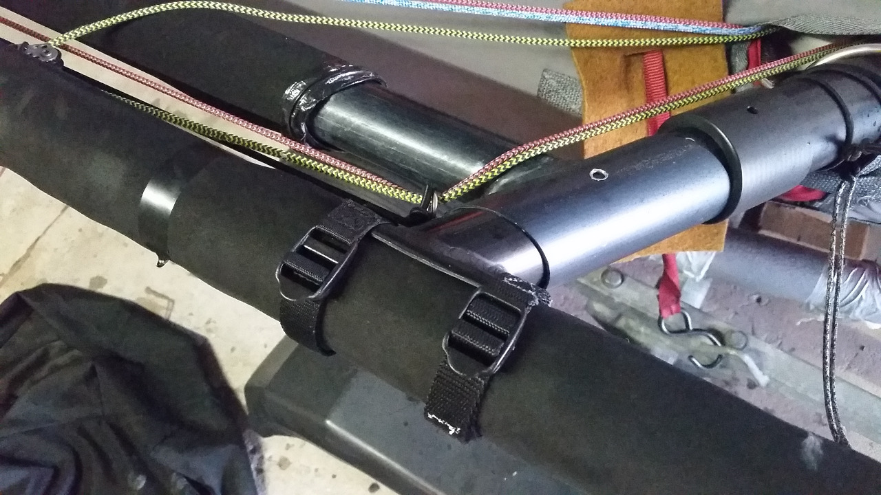

Le scotch c'est pas mal mais pas très écolo quand il faut replier les échelles après chaque sortie pour rentrer dans la place de parking.
Moi je mets 2 sangles :
Et toujours vérifier qu'elles sont parfaitement serrées avant de mettre à l'eau.

J’ai eu. Trop lourd, trop haut au trap
Et sangle mal serrée.
La soudure va tenir, mais la rigidité ne sera plus là. Et le demi tube a dépassé la limite elastique. J’avais mis des colliers serflex inox. Mais c’est plus facile quand la jauge te place au premier trou plutot qu’au 7eme! Car dans ce cas, convoi exceptionnel!

Merci à tous pour les réponses. J'ai commandé une pièce neuve et je vais renforcer le système d'attache. J'espère juste que je vais la recevoir avant de partir en vacances...sinon je ne sais pas si j'emmène le bateau au risque de me retrouver dans la panade .... Je croise les doigts

Alors je preconise largement le collier serflex inox, (chez tous les ships) surtout si le bateau reste sur un spot.

En intercalant un isolant entre l'alu et l'inox pour éviter la corrosion.
