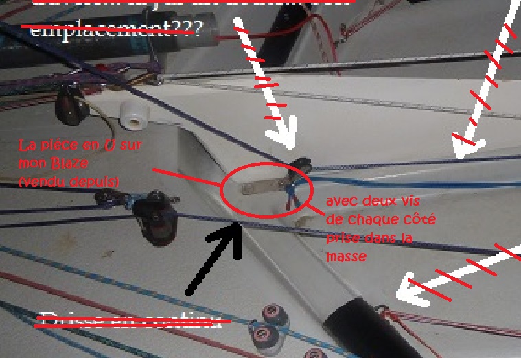

si je me souviens bien, sur le Blaze c'est une piéce inox en U qui est posée dans le puits et vissée sur le dessus avec 2 vis de chaque côté....
je ne crois pas qu'il y ai d'écrou intégré... je pense que c'est visé à même la fibre épaisse avec un vis type vis parker.... mais pas de chez castrorammase ou bricomachin... Inox 4 obligatoire
la solution évoquée par Philippe me semble bonne.... mais avant de reviser, pré percer au diamétre en dessous de celui des vis si tu veux pas fissurer le tout....
et avant de visser, mettre un peu de résine époxy chargée dans le trou... la vis sera vissé et collé... plus solide dans le temps....
