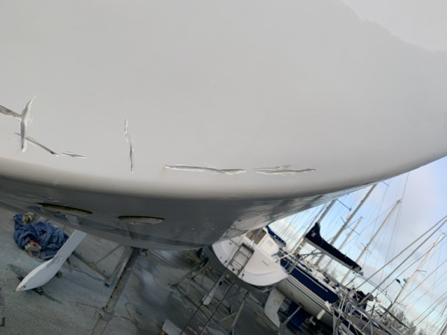

Hello,
Pas très skiff, mais appel aux experts composites.
Concerne un gros machin:
la jupe du machin en question est collée à la coque par l’interieur avec un nombre de plis important. Aucun doute sur la
Structure, mais La jonction entre jupe et coque à l’extérieure qui est mastiquée fissure.
Avec quoi réparer? Je pense qu’il faut quelque chose d’élastique, sachant que la finition est obligatoirement gelcoat.
Merci de vos avis.

S'il n'y a que du mastic à l'extérieur, la fissuration est inévitable.
Si la finition est obligatoirement gelcoat, il faut impérativement stratifier l'extérieur. Pas forcément très épais, ça dépend de la taille du gros machin et de celle de la jupe. Donc ponçage pour arriver à la fibre, une strat avec du biaxial et le nombre de couches qui va bien, mastic, enduit et gelcoat.
L'autre solution est de mettre un joint souple à l'extérieur, mais dans ce cas pas de gelcoat.

Pour l'épaisseur...c’est un 40 pieds / 8tonnes.
Effectivement, je préférerais gelcoat. Sinon sika et peinture? Mais la peinture risque de casser aussi?

Une petite photo permettrait de mieux comprendre ce dont il 's'agit. Difficile de faire des recommandations à l'aveugle.

Si c'est meulé là ou c'était fissuré, il y a quand même un gros chantier de finition, donc autant faire les choses bien et faire une stratification extérieure.
De la peinture sur du sika craquellera aussi, plus tard que le gelcoat (ça supporte des élongations plus importantes) mais ça arrivera tôt ou tard.

Comme Flebas, je pense que le mieux est de stratifier; c'est ce qui tiendra le mieux dans le temps. Je comprends que cette méthode puisse dérouter car la mise en oeuvre est plus laborieuse que de faire un joint sika ou même un gelcoat, mais sur la durabilité de la réparation, y a pas photo.
Pour une réparation comme la tienne, en plein panneau, il va falloir décaisser pour faire ta strat, puis terminer en remplissant avec mastics, puis gelcoat au final.
Pour ma part, dans ces cas là, j'utilisais une lime électrique pour le décaissage, ce qui m'aidait beaucoup dans la préparation de la réparation.
Et en prenant un peu de temps, tu auras une réparation solide, qui ne se verra pratiquement pas

y'a pas photo...
masticage souple ou rigide + gelcoat ou laque... ça tiendra un temps mais ça reviendra.... pas dramatique mais ça sera à refaire régulièrement...
Seule Solution durable:
Ponçage de tout ça jusqu'à la fibre nue (pas de fibre sur du gelcoat... fibre sur fibre)... et pose de couche fibre par l'extérieur.... puis gelcoat.... et zou : plus de fissurage....

Salut à tous,
Merci beaucoup pour vos réponses. Tout le dilemme est là....mettre à l'eau et naviguer, ou bricoler!
Et pour le quizz, c'est un centurion 40S, futur vainqueur du tresco, si on ne s'échoue pas à la buvette!
