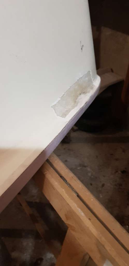

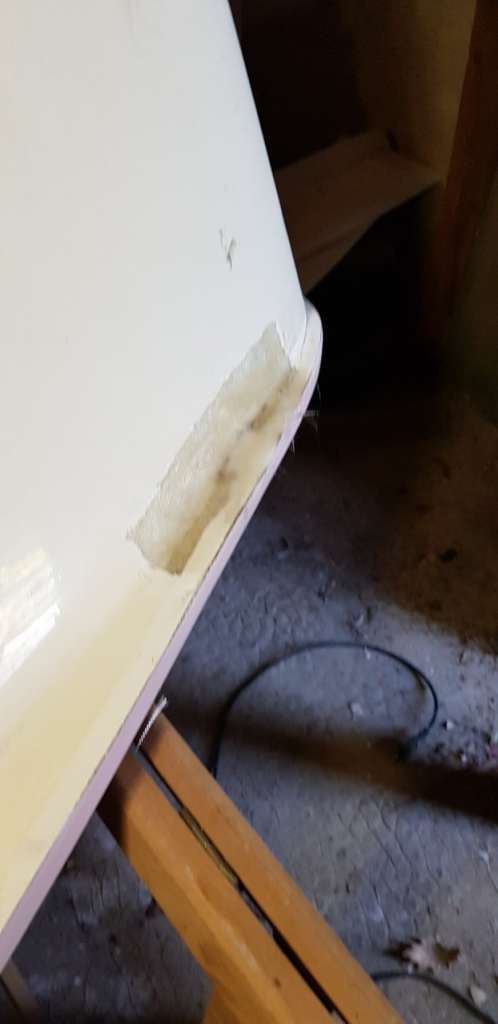

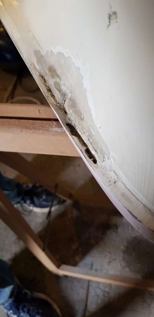

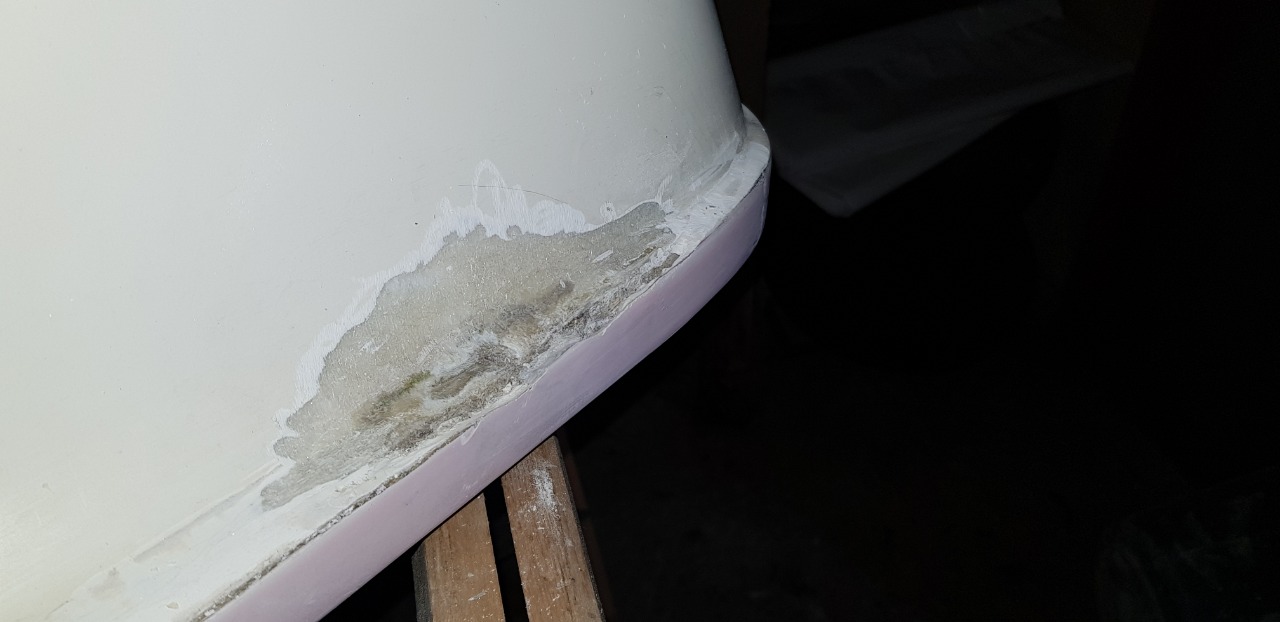

En retournant mon vieux 470 en cours de rénovation, j esperais n'avoir que de petits pets à reprendre.
Mauvaise surprise.
Une vieille réparation à l'etrave a vraiment sale gueule. Photo 1. Nous avions confiée à un professionnel, car nous ne nous sentions pas. Pas du bon boulot. Je l'ai donc ouverte pour en avoir le cœur net. Photo2.
Qu'en pensent nos experts ?
Comment réparer ?
Merci d'avance pour vos idées.

Enlever tout le mastic polyester et ce qui ne tient pas, boucher les trous avec de l'époxy chargé aux micro-ballons pour avoir une surface propre sur laquelle tu fais la strat. Le reste tu connais.

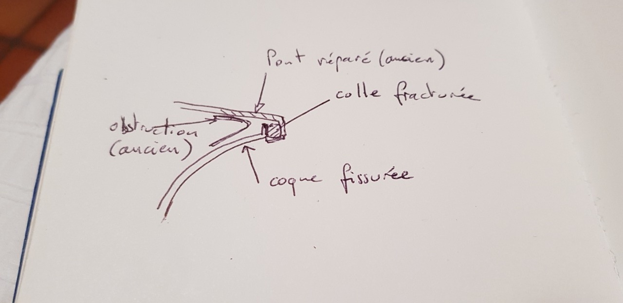

J'ai fais un petit schéma pour aider à comprendre.
Flebas. Merci pour ta réponse rapide. Je ne sais pas trop comment refaire une strat dans ce cas.
J'imagine deux solutions :
1 - je stratifie la coque seulement pour remplacer la fibre détruite, et je bourre ensuite de resine epoxy chargée la liaison entre le pont et la coque. Inconvénient : pas certain que la colle assure la continuité mécanique entre la coque et le pont.
2- je mastique d'abord puis je stratifie l'ensemble coque + pont et faisant la liaison par l'extérieur. Inconvénient, ça crée une surepaisseur à l'extérieur et une inohomogeneité dans la liaison

La résine chargée est suffisante pour assurer la liaison entre le pont et la coque, il y a de la surface et les formes sont naturellement rigides. Si le stratifié est abîmé, sur le pont ou la coque, il faut le refaire. Ça peut être plus facile en se servant de la résine chargée comme moule mâle. On peut limiter les surépaisseurs en ponçant l'ancien stratifié en biseau, avec une faible pente (10%). Il ne faut pas t'en faire pour l'homogénéité de la liaison, ce sera forcément mieux que ce qu'il y avait et qui a tenu 35 ans.

Le stratifié de la coque est endommagé. Le pont a été refait à l'époque correctement. Le joint de colle polyester est endommagé aussi. Il avait été seulement partiellement refait.
Je ne suis pas certain de comprendre ton conseil. Proposes tu de stratifier par dessus le joint de colle, jusqu'à l'extérieur du liston ?
C'etait ma solution 2, mais je crains de ne pas arriver à faire quelque chose de joli sur le liston. Car j'aurais une surepaisseur et la fibre va devoir prendre un angle vif.

Je me base sur la photo du milieu de ton premier post.
Tu enlèves le joint de colle-mastic polyester et tu bouches le trou avec de la résine époxy chargée avec des micro-sphère de verre et de la silice. Elle sera collée sur le pont qui est sain. Sur cette forme reconstituée, tu stratifie de la fibre pour reconstituer la partie manquante et se raccorder à la coque. Il n'y a pas de stratification sur le liston, ça ne concerne que la partie poncée ou manquante de la coque.

Merci.
La nuit portant conseil, j'étais arrivé à cette conclusion. Mise en œuvre aujourd'hui !

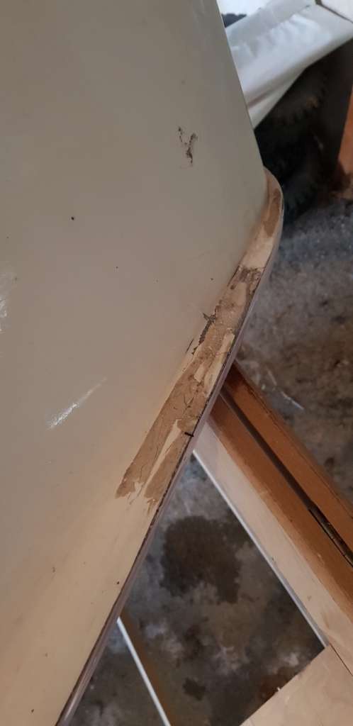

6 years 5 months ago - 6 years 5 months ago #192374 by GuyB
Replied by GuyB on topic [470] liaison pont coque
Suite des opérations.
Rebouchage à la résine chargée
puis stratification.
Le Gel coat est en cours.

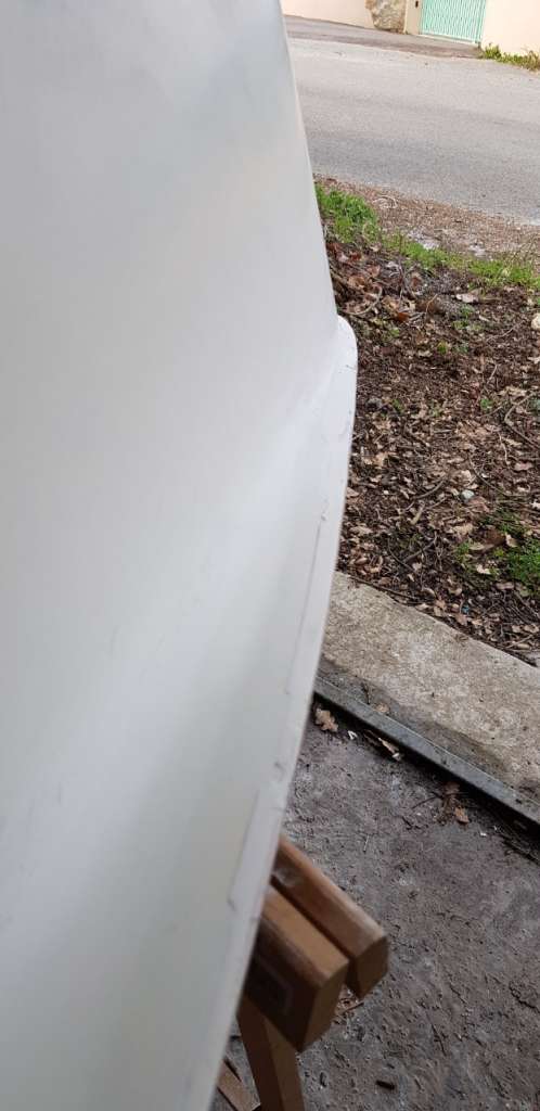

6 years 5 months ago #192385 by GuyB
Reparation terminée
