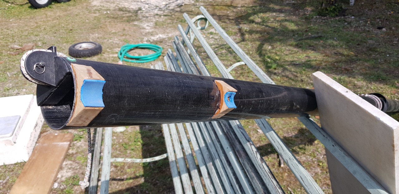

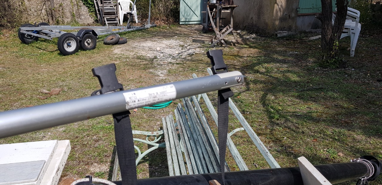

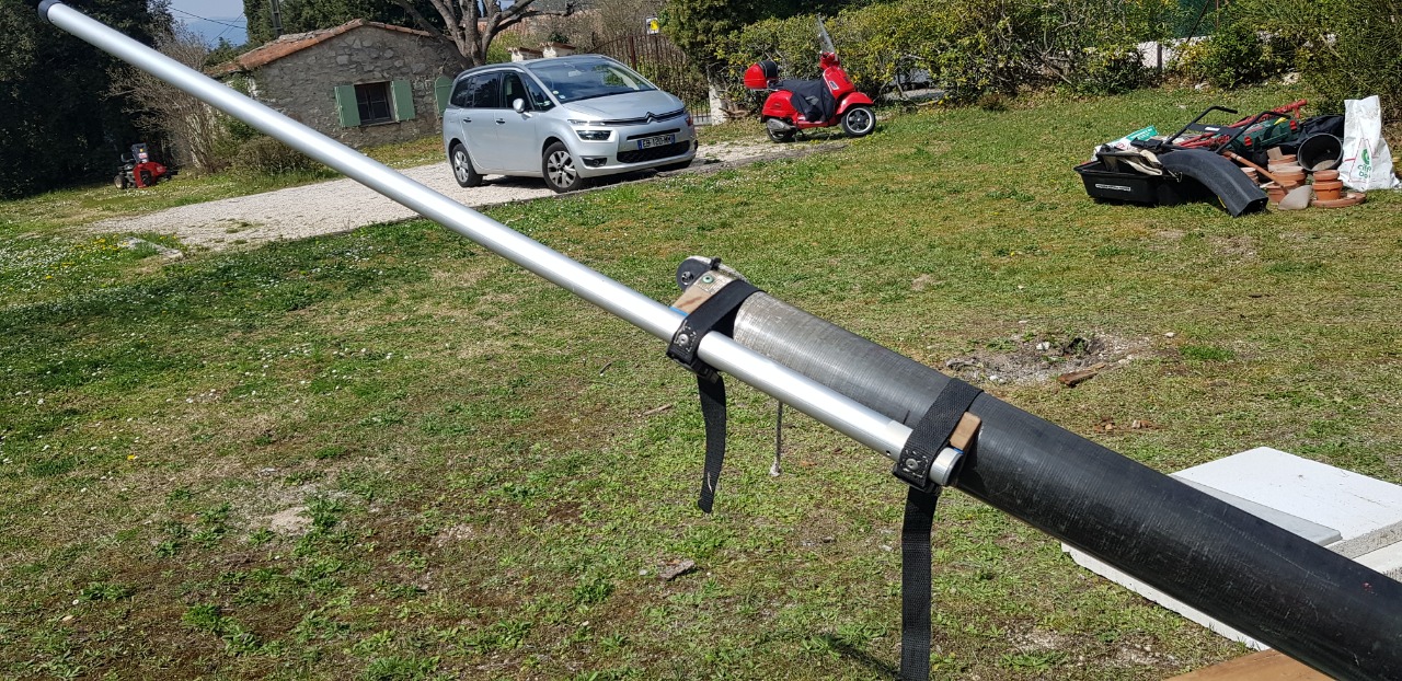

En parallèle de la rénovation de mon 470, j'ai profité de cette période de confinement pour me faire un support de Gopro sur la bome, pour mon RS700. Je voulais un support montable et démontable facilement, afin de pouvoir être rapidement mis en place après avoir hissé la GV.
Deux cales en bois exotique collées sur la bome, un tube alu de 30mm de diamètre, bien rigide, longueur 1m50, avec une vis servant de pion de blocage longitudinal et enfin deux sangles récupérées sur un vieux taud. L'ensemble donne un assemblage assez rigide, sans jeu.
Reste à monter la Gopro en extrémité, sécurisée par un bout, et aller essayer tout ça sur l'eau ... dès que l'on pourra y retourner.

1m50 avec 40cm de prise sous la bôme =1m10 de sortie
ça fait trés long et ta caméra va bouger beaucoup avec les vibrations.... avec 70cm de sortie c'est largement suffisant pour prendre tout le bateau et ça réduit le jeu de yoyo...
Pour moi c'est le meilleur endroit pour faire des images variérs selon que tu es au prés ou au largue... et ça permet de voir les manoeurves de l'équipage... trés bien pour un débriefing ensuite...
surtout un bout pour sécuriser la cam.... j'ai une gopro qui film au fond du golf du Morbihan depuis 2ans...

J'ai pris un tube de 30mm pour la rigidité, ma Gopro 6 a une bonne stabilisation que je completerais en post traitement dans Premiere Pro si necessaire... et si ça ne suffit pas, il est plus facile de couper que de rallonger !

Non je pense qu'il faut au moins 1 mètre. Donc tu dois être bien la.
Le 700 a de grandes échelles et en dessous on commence à "couper" la tête au portant lorsque le barreur se recule (enfin ça dépend de sa taille et de son réglage d'échelle).
J'ai beaucoup utilisé mon stick de secours scotché sur le dessus de la bôme.
Ca ne bougeait pas trop. Des vibrations néanmoins au près dans la brise quand le bord d'attaque de la voile se met à faseyer nerveusement. Mais ça restait toujours visible et très bien pour bosser.
Ca dépend aussi beaucoup du poids de la caméra (moi j'utilise une Hero3).
Et oui il faut effectivement toujours un bout de sécurité. Je l'accroche sur le bout de bordure après quelques tours autour de la perche.

Oui C'est vrai... le 700 est plus large en échelle que mon ancien blaze bidouillé.... donc 1m de sortie c'est bien surtout si ton tube est bien rigide...

Salut Guy, je vois que ton projet de cam avance.
Si tu coude un peux ton tube , celui ci n' apparaîtras presque pas sur ta vidéo, ce qui est quand même plus sympa ( pour ceux qui regarderons)...
Tu ramène ton jouet à Locqui cet été ?
Ci-dessous une vidéo l'EVL cette hiver...
Last edit: 6 years 6 months ago by GHOSTRIDER.

Cintrer le tube comme le tien va aussi changer l'angle de vue. Je vais faire un essai avant.
Le programme de cet été est très incertain.
