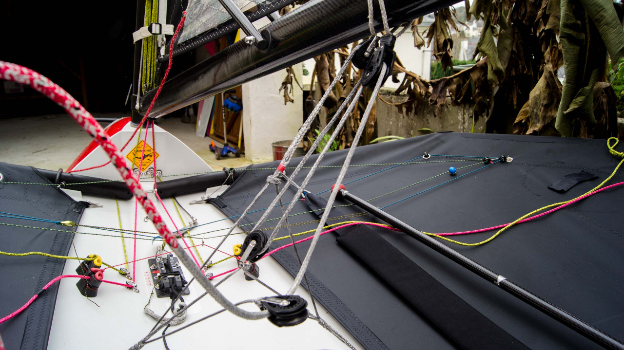

C'est de ce genre de matelotage dont tu parle ?
Ici pour mon palan; Marlow E Fusion Diam 6, +une tresse creuse en Dyneema SK78 en diamètre 5. J'ai été obligé de changer l'âme d'origine impossible de faire une belle épissure dégressive propre... Par contre après le changement d'âme le diamètre (Marlow) est passer de 6 à 6,5.
