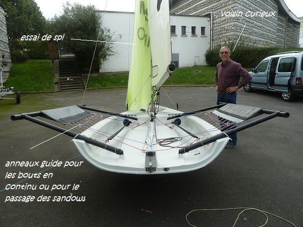

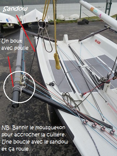

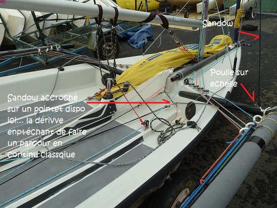

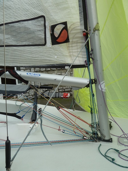

deux vidéos anglaises avec des aménagements intéressants au niveau des sandow et des cales pour rehausser les taquets sur le pont.
Mieux que sur le mien qui était avec des systémes en continu qui faisaient tout le tour.... Sur le systéme anglais, Il faut juste bien calculer les longueurs de bout pour avoir ce qu'il faut de marge.
quelques images de mon ancien Blaze, si ça peut aider
