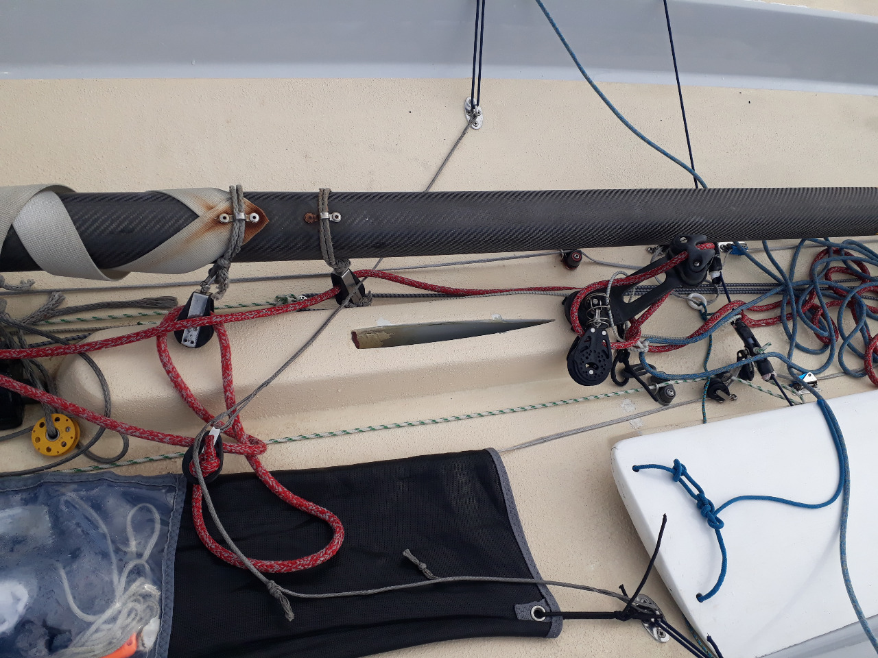

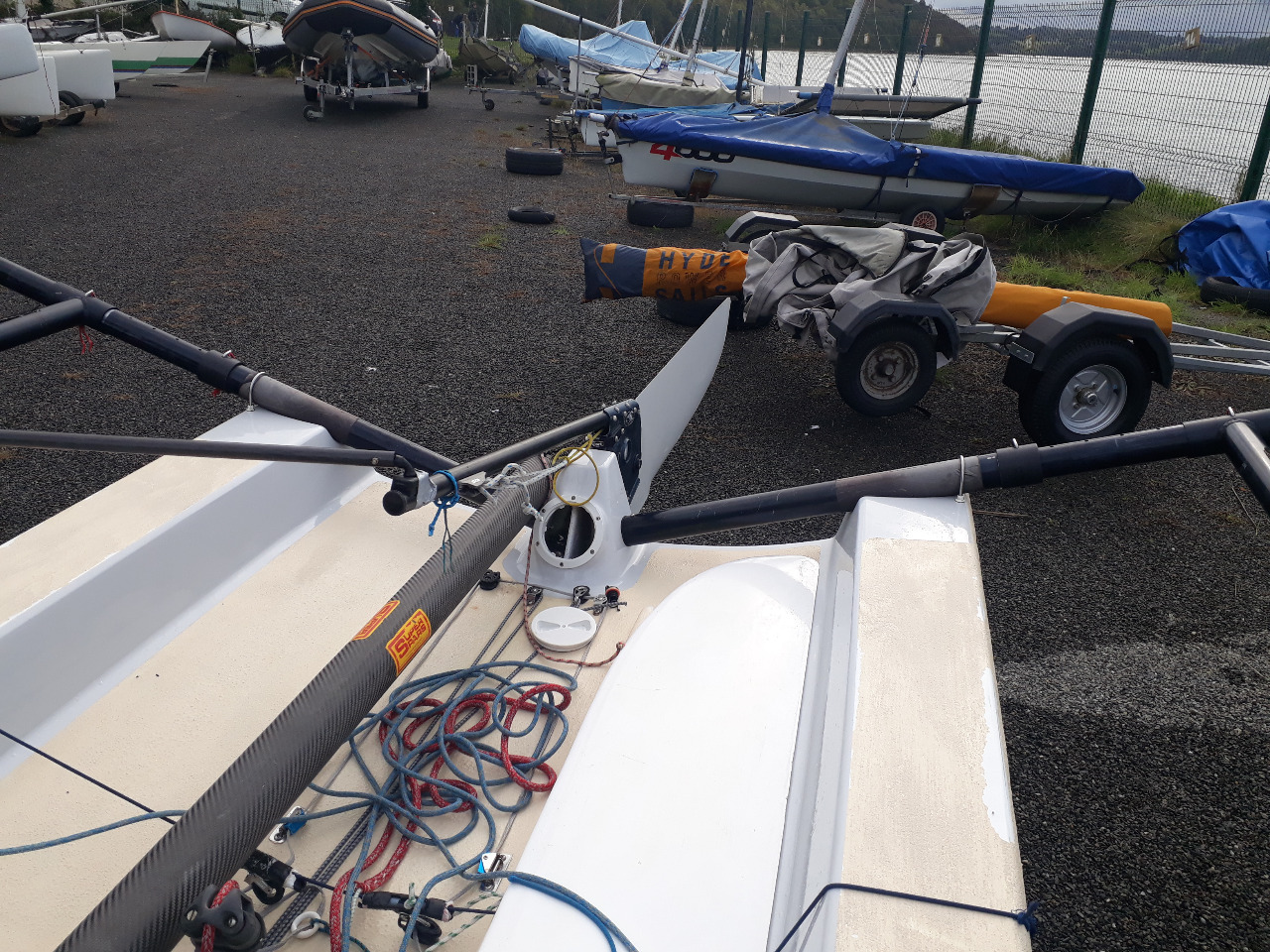

Comme exemple de travail sur les skiffs j' ai réparé le mât de mon 700 n° 716 cassé en 2009 ( bateau parti en vrac dans un shorebreak ) .

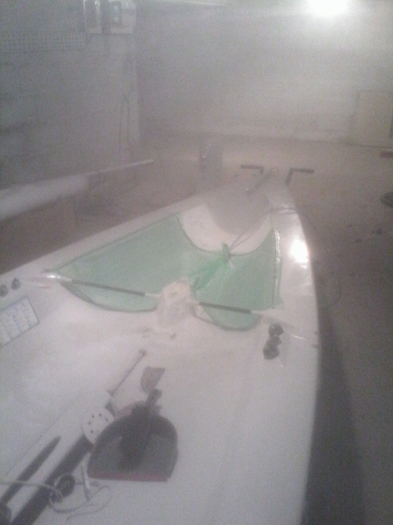

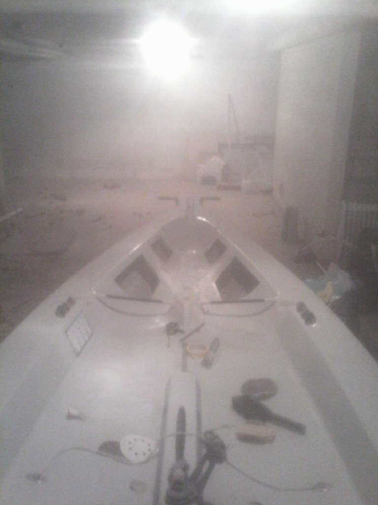

Le pont se déformant j' ai renforcé le bateau en 2017 .
Je l' ai aussi amélioré suivant la conception des bateaux neufs .
Travaux effectués : découpes pont avant , renforts omegas dans les fonds , renforts unidirectionnels périmètre jonction coque pont avant , renforts ud sur le pont entre le pied de mât et la ferrure d' étai .
Comblement de la face avant du puits de dérive pour que la dérive remontée garde ses profils .
Stratification support trappe de visite tableau arrière .
Application apprêt , laque , antidérapant .
