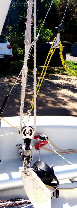

6 years 1 month ago #194163 by Deous
Replied by Deous on topic URGENT Cunningham Topper ISO
Alors je suis allé te chercher le fleuron de la flotte, le top de la préparation et voici ce que j'ai trouvé pour t'aider.
[IMG
Sinon 4 brins c'est bien pour être progressif dans un contexte de performance mais pour commencer une simple poulie (2 brins donc) fera très bien affaire.

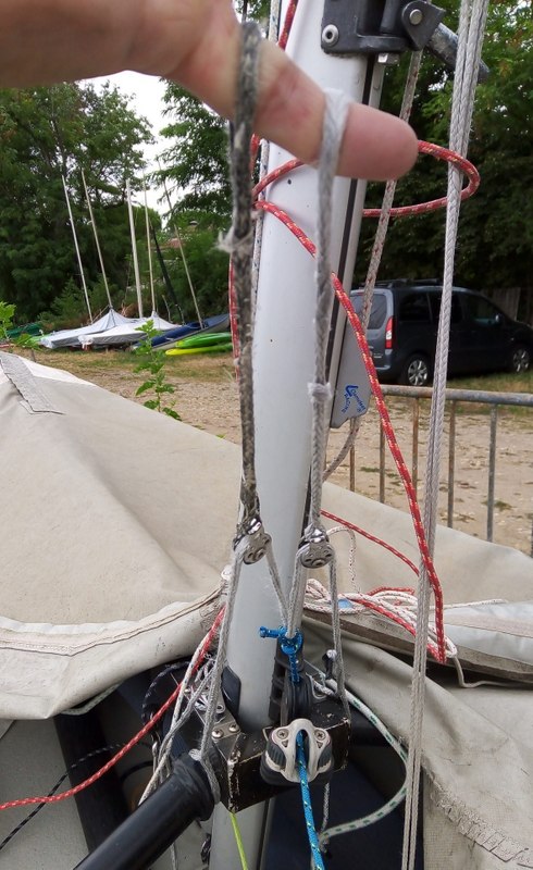

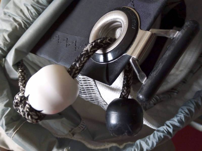

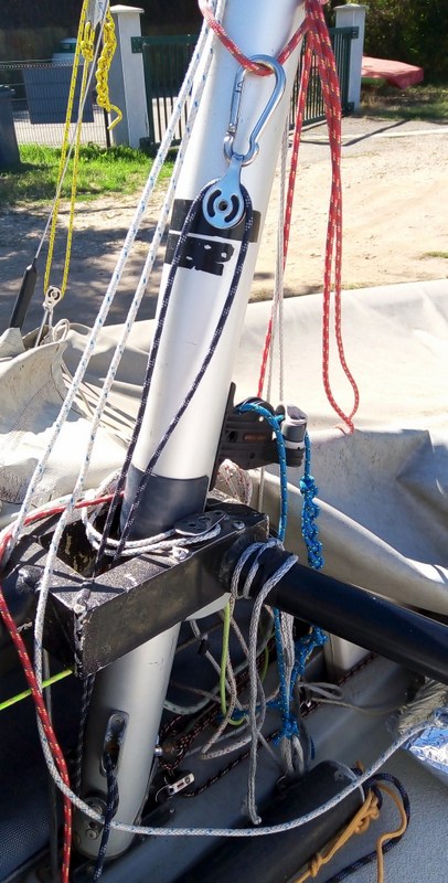

Sur le Buzz, voici comment j'ai monté le Cunningham :
- deux boules reliées entre elles dans l’œillet de la GV
- deux boucles en Dyneema reliées à deux petites poulies,
elles-mêmes attachées d'une part au tube d'étembrai, et d'autre part au boute de tension du cunningham.
Une fois la GV étarquée, on glisse chaque boucle autour de chaque boule, le boute passe par une poulie-taquet Ronstan qui se fixe dans le rail de mât.
Désolé, j'ai fait les photos en vitesse, si besoin je posterai une photo avec la GV montée...
Note : on a fait le même système sur le Paper Jet, avec le point d'accroche au rail du pied de mât.
Ca fonctionne très bien.

6 years 1 month ago #194282 by geoffroy.hecquet@gmail.com
Merci @benoitf ! On avance. Tes photos sont claires et je vois parfaitement le système.
visiblement sur ton système, le bout bleu qui règle la tension passe par un taquet attaché sur le mât juste au dessus de l'étembrai. Je n'ai pas un tel taquet d'autant plus que mon câble de tenstion de l'etai passé par là ! Où se trouve sur ton bateau le système pour étarquer l'étai ?

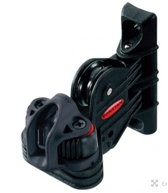

6 years 1 month ago #194285 by benoitf
Alexandre 38 wrote: Ce système provient de ce qu-il existe sur 49er -29er -MPS:P mais le tirant est sur l’extérieur sur ceux là . Avec ton système, la course utile du palan n’est -elle pas trop courte ?
Sur mon Buzz, non, la course est suffisante (la GV est neuve).
C'est pourquoi je disais que l'on peut se fixer en pied de mât pour obtenir un plus grand débattement.
@Geoffroy : je pourrai faire des photos du système d'étarquage de l'étai en fin de semaine.
A mon avis, ce n'est pas vraiment "standard" si ton câble d'étai passe par la poulie-taquet que j'utilise pour le cunningham... :/
ci-dessous une photo de la poulie Ronstan RF005
C'est celle-ci qui est utilisée pour l'étai sur ton bateau?

6 years 4 weeks ago #194344 by benoitf
Système de tension de l'étai, c'est standard sur les Buzz.
Je serais étonné qu'il n'y ait pas le même système sur les ISO "standard".
C'est très efficace!
Si tu remontes un système identique, pense à prendre un mousqueton fermé, qui ne se déforme pas sous la tension.
On accroche le mousqueton dans la boucle de la drisse, et on mule. le taquet au pied de mât est très efficace. Jamais pris en défaut, sur les 2 Buzz que j'ai eu!
Moi aussi j'avais des soucis au passage du câble de l'étai dans la poulie... du coup j'ai remplacé de câble par du dyneema préétiré (en 4 mm il me semble), et là ça passe facilement.
Je ne sais pas quelle est la durée de vie du Dyneema. c'est la 3e saison, et pour le moment je ne vois pas de signes de fatigue.
